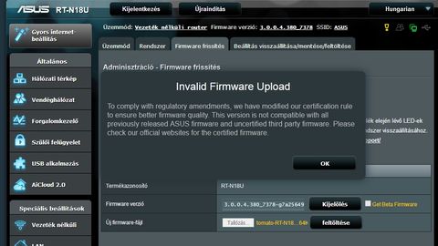

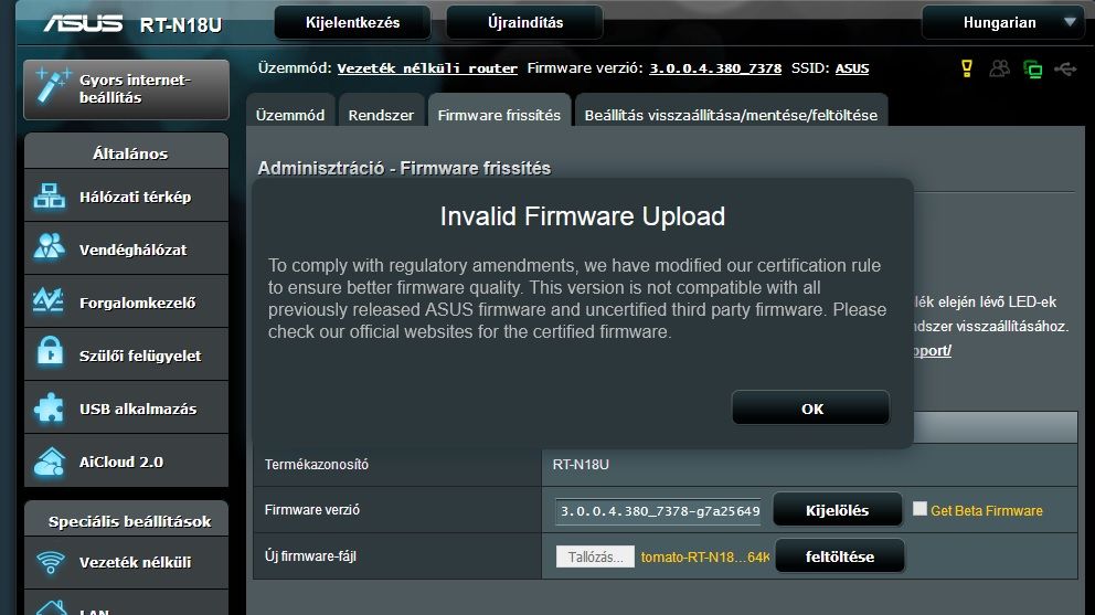

A helyzet azért érdekes, mert a június 24-én vásárolt N18U-ra még a web-es felületen keresztül minden zokszó nélkül fel tudtam rakni a tomato-t. A fenti "hibás" router pedig tegnap szereztem be. Tehát kb. most van egy verzió váltás (amire nem megy a 3rd party firmware).
Egyébként próbáltam "Asus firmware restoration tool"-al, nem találta meg a routert 192.168.1.1-en, a "Portable upgrade firmware" pedig csak akkor látta a router-t, ha a "When upgrade fails...." paramétert legalább 3-ra állítottam. Ez esetben futtatáskor 1. és 2. próbálkozásra nem találta a router-t, 3. próbálkozásra kiirta, hogy "erasing flash", aztán ezt abbahagyta, majd jött a 4., 5. ..... próbálkozás, majd azt mondta, hogy nem találta meg a router-t.
CFE miniWEB-en keresztül lett megoldva a firmware "probléma".

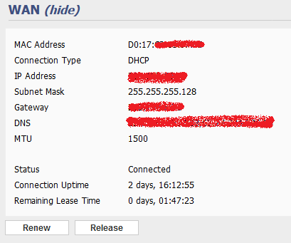

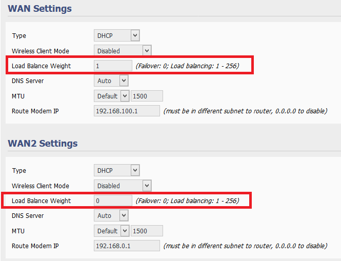

Köszi! Közben teszteltem egy picit ezt a multiwan-t, de még mindig bug-os.
1. net kapcsolat = kábel tv (modem) - WAN port
2. net kapcsolat = wifi-s net szolgáltató1. eset: Asus router külső antennán keresztül néz a wifi-s ISP fele, alig látja az ISP jelét (tény, hogy van egy másik külső antennája is, de a "receive antenna=auto" és a "transmit antenna=auto" beállítások miatt elvileg rá kellene jönnie, hogy melyik antennán milyen wifi-t lát, vagy rosszul gondolom?). Amikor nehezen beállítom, hogy client mode-ban nézzen az ISP fele, akkor a belső ill. a vendég wifi hálózatot rendszeresen törli a beállítások közül (nem tudom miért)!!!!!
2. eset: egy külön eszköz (WRT54GL) néz az ISP fele (wireless ethernet bridge mód), ez jól látja az ISP jelét, de az Asus-om rendszeresen elveszti a net kapcsolatot. Tehát: a kábeltv-s net nem szakadt meg, a wifi ISP-t is látja, de nem érek el semmilyen weboldalt vagy net szolgáltatást.
Van olyan, akinél ez a multiwan egyáltalán működik?
tjsz
Kinek van tapasztalata a dupla WAN-os megoldással kapcsolatban? Konkrétan arra lennék kíváncsi, hogy "Load Balance Weight"-nél látható érték hogyan befolyásolja az alapértelmezett net kijáró választását? A nagyobb vagy a kisebb érték jelenti ezt? Illetve mit jelent a "failover"-es 0? Azt, hogy CSAK akkor használja azt a kijárót, ha a másikon egyáltalán nincs net kapcsolat?

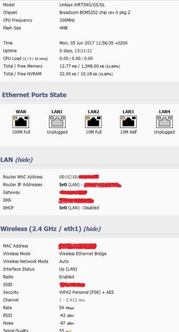

Máris javítanom kell magam: a tomatoanon-os oldalon rákerestem a linksys wrt54gl-es eszközökre, és bizony a 140-es verzióból nem csak MiniIPv6-osok vannak, hanem "Max" verziók is. Ez a firmware 6.8Mbyte, vagyis amiről korábban már diskuráltunk Intruder2k5-el, az igaz: vannak olyan Linksys WRT54GS-es router-ek, melyekben 8MB flash van és ezekre a Max-os verzió is felmegy.
tjsz
Úgy tűnik, a Linksys-es hülyeségre meg van a megoldás (bár abban nem vagyok biztos, hogy ez csak a Linksys-re igaz). A helyes lépés sorrend:
1. a wireless módot állítsd AP-re + Save
2. állítsd be, hogy 1 WAN-ja van + ez a WAN legyen letiltva + Save
3. a wireless módot állítsd át wireless ethernet bridge-re + SaveAlapértelmezett átjáróként és DNS szerverként a "fő" router-t bármikor beállíthatod.
Azóta megy a név feloldás, az időbeállítás és a routing tábla is bővült egy "default" sorral (ami az Asus-ra mutat).
Én ott hibáztam, hogy egyetlen lépésben állítottam be az 1 WAN-t + annak tiltását + a wireless módot bridge-re raktam és utána jött a Save. Ezzel - úgy látszik - nem lett letiltva a WAN port.
tjsz
tjsz
Folytatom a Linksys-el.....
Az én Linksys-em egy tőlünk kb. 100-150 méterre lévő épületben található, wireless ethernet bridge módban csatlakozik az Asus-omra, azért, hogy ott is legyen belső hálózat ill. net. Egészen a 138-as verzióig mindig a MIPSR1-es "Mini" verziót raktam fel, de a 140-es verzióban a "Mini" már túl "nagy" ezen router flash memóriájához, maradt az IPv6-os.
Az IPv6-osban viszont nincs https-es elérés (tapasztalatom szerint), hiába lehet beállítani az "Admin access"-ben..... Szóval egy ilyen fimrware-es routert kívülről elérni veszélyes lesz mostantól kezdve. De térjünk az upgrade-re.
Az Asus upgrade-jét csináltam meg először, majd néztem, hogy a Linksys mennyire tud csatlakozni (vagy sem). Tudott, bár eléggé sűrűn megszakadt a kapcsolat, a ping idő nagyon felment stb. stb. Éppen ezért "Erase all data in NVRAM memory", fix IP a gépen, majd upgrade 140-es IPv6-osra. Ezek után egyesével lépkedtem végig az egyes menüpontokon és beállítottam. DE: azt vettem észre, hogy pár beállítás megtétele után mindig leszakadt az Asus-ról és csak egy reboot segített rajta. Maga a router nem fagyott ki, működött tovább, de nem tudott csatlakozni az Asus-ra.
Az idő beállításnál vettem észre, hogy nem frissíti be magát, hirtelen nem tudtam miért.
Hiszen a Basic - Network-ben az Asus-t állítottam be, mint DNS szerver és mint alapértelmezett átjáró.
Akkor esett le a tantusz, amikor rájöttem, hogy a név szerinti ping-elés sem megy, csak az IP szerinti:
Vagyis - nekem - ethernet bridge módban nem megy a névfeloldás.
És valahogy a routing táblából is hiányolom a "default"-ot (ami az Asus-ra mutatna):
Ezt a beállítást régebben nem kellett piszkálnom, most ezt miért van így?
