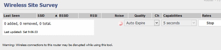

Ma volt egy kis időm "szórakozni" a routeremmel és az alábbi dolgokkal szembesültem: ha csináltam egy teljes nvram törlést, akkor a "Basic - Network" menüben található scan működött (tehát mutatta környékbeli AP-ket), de a Wireless site survey-ben a Quality oszlop 0-t (nullát) mutatott. Ezt továbbra sem értem.
Az is eléggé "érdekes" volt, hogy amikor újra elkezdtem router beállítását (az egyes menüpontokon szépen egymás után lépkedve), akkor az "Advanced - Wireless"-hez érve már megint nem látott semmit a site survey....
De hogy a szöszbe van az, hogy a site survey régen ment, most nem akar???????,

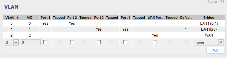

Próbálkoztam az 138-as verzióval is, de ugyanez volt a jelenség, ráadásul a VLAN beállításoknál megakadtam: itt pl. hiába állítottam be, hogy melyik port melyik VLAN-hoz tartozzon, mindig visszaállt valami rossz értékekre (az összes portot besorolta VLAN1-be, WAN portot beállította VLAN2-be és VLAN3-ba stb.).

Arra már rájöttem, hogy nemcsak a wireless survey nem működik, hanem a "sima" scan sem: konkrétan az, amikor beállítod a routert, hogy mely csatornán működjön, mint AP. Ez itt:
Az is érdekes, hogy a scan után MINDEN wifi kliens leszakad és amíg a router nincs újraindítva VAGY "Advanced - Wireless - Save" nincs lenyomva, addig nem tudnak újracsatlakozni.
Ez milyen hibára utalhat? (remélem nem hardware)

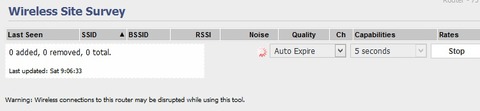

Most éppen azzal szivat, hogy a Wireless SIte Survey nem lát semmiféle környékbeli AP-t (eddig látott többet is), illetve ha ha nyomok itt egy "Stop"-ot, akkor a wireless klienseket nem engedi vissza addig, amíg a wireless rész nincs újraindítva (pl. Advanced menü - Wireless almenüben "Save" gomb). Ez mi a szöszért van?
Tehát itt a site survey-ben csak tekeri-tekeri-tekeri, de nem mutat semmit:

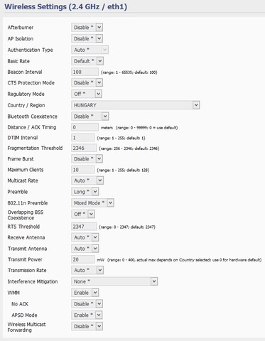

Wireless beállításaim:

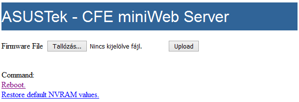

Azt hiszem a 3. kérdésemre meg van a válasz: türelmesen kell várni és nem kell kattintani a "reboot"-ra. És azt is lehet látni (ping alapján), hogy mikor lépett túl ezen a képernyőn. Amíg a ping-re a válasz idő 1ms, addig az Asustek-es oldal érhető csak el. Ha ping-re a válasz idő ennél kisebb, akkor boot-olt be normálisan a tomato.

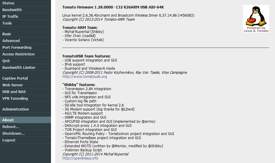

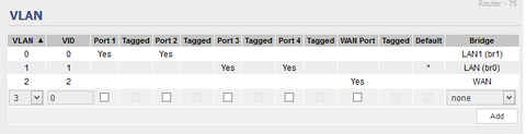

Router: Asus RT N18U
Firmware: Tomato Firmware 1.28.0000 -132 K26ARM USB AIO-64K (About menüpont alapján)Kérdéseim:

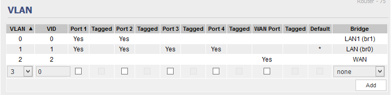

- firmware-ből a NOSMP-s verziót raktam fel, de ezt valahogy nem igazán látom az "About" menüpontnál. Miért?- miért nem működik normálisan a VLAN-osítás? Az 1000 éves Linksys WRT54GL-emben ez szuperul működött. Beállítom, hogy az 1-es és a 2-es port LAN1-hez tartozzon, 3-as és 4-es pedig a LAN-hoz.
A szükséges reboot után az 1-es és 2-es portot a LAN1-hez és a LAN-hoz is hozzárendeli. Kipróbáltam, 1-es portra kötött számítógép az LAN-ból kap IP címet, nem pedig LAN1-ből.
- miért csinálja azt, hogy néha egy-egy reboot után csak a "Reboot" és "Clear NVram" menüje jön elő a böngészőben? Ilyenkor néhány reboot után egyszer csak elindul normálisan.
Szóval, eddig nekem egy picit csalódás ez a router. Vagy inkább a firmware?
Üdv: Szabi
