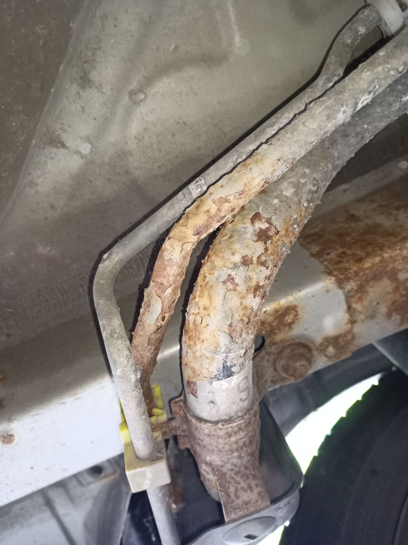

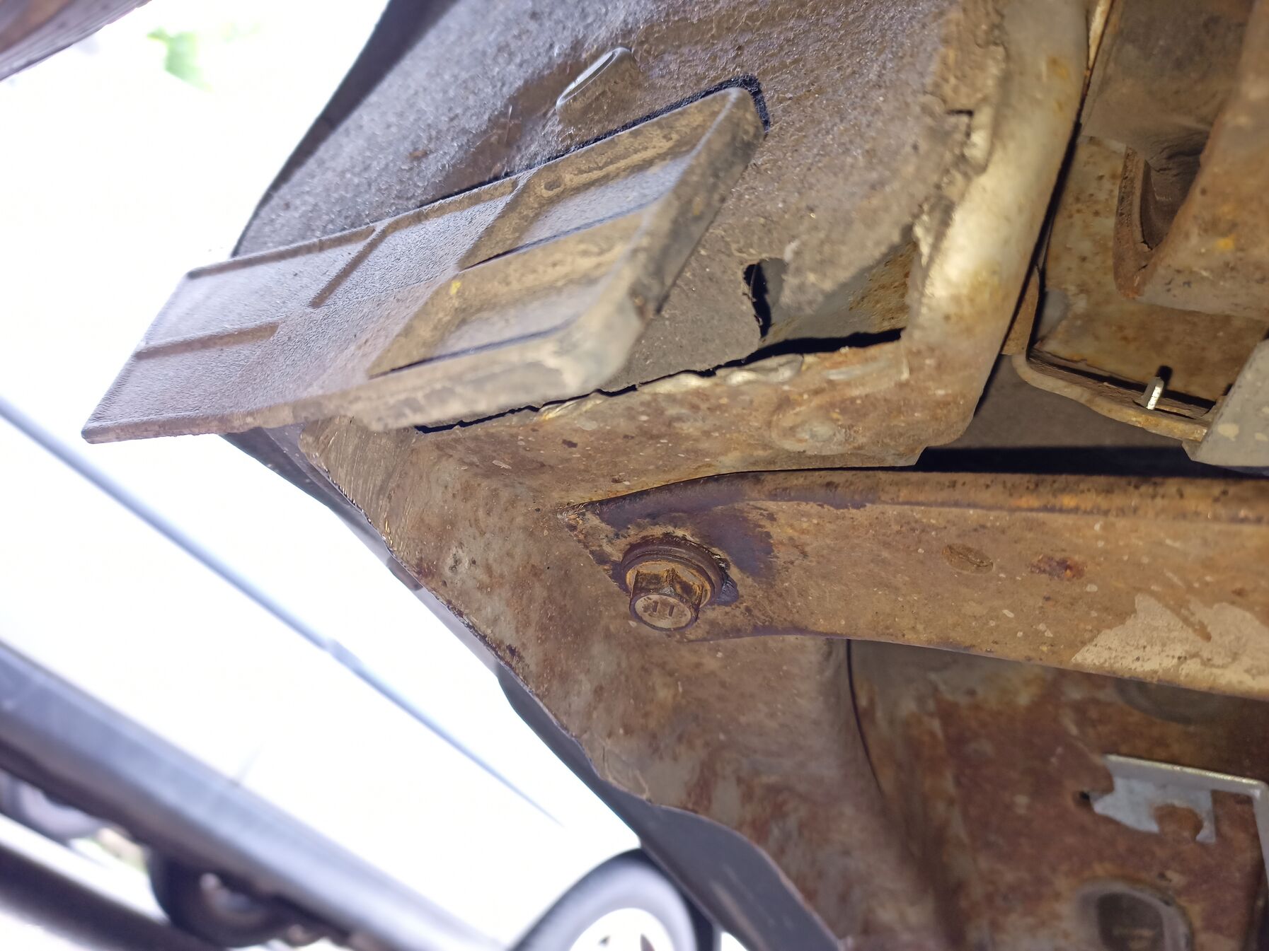

Srácok, tud valaki beszerzési forrást corolla 1.6 benzin 2009 tank tartó pánthoz?
Porrá van rohadva az egyik kocsin amit csinálok. -

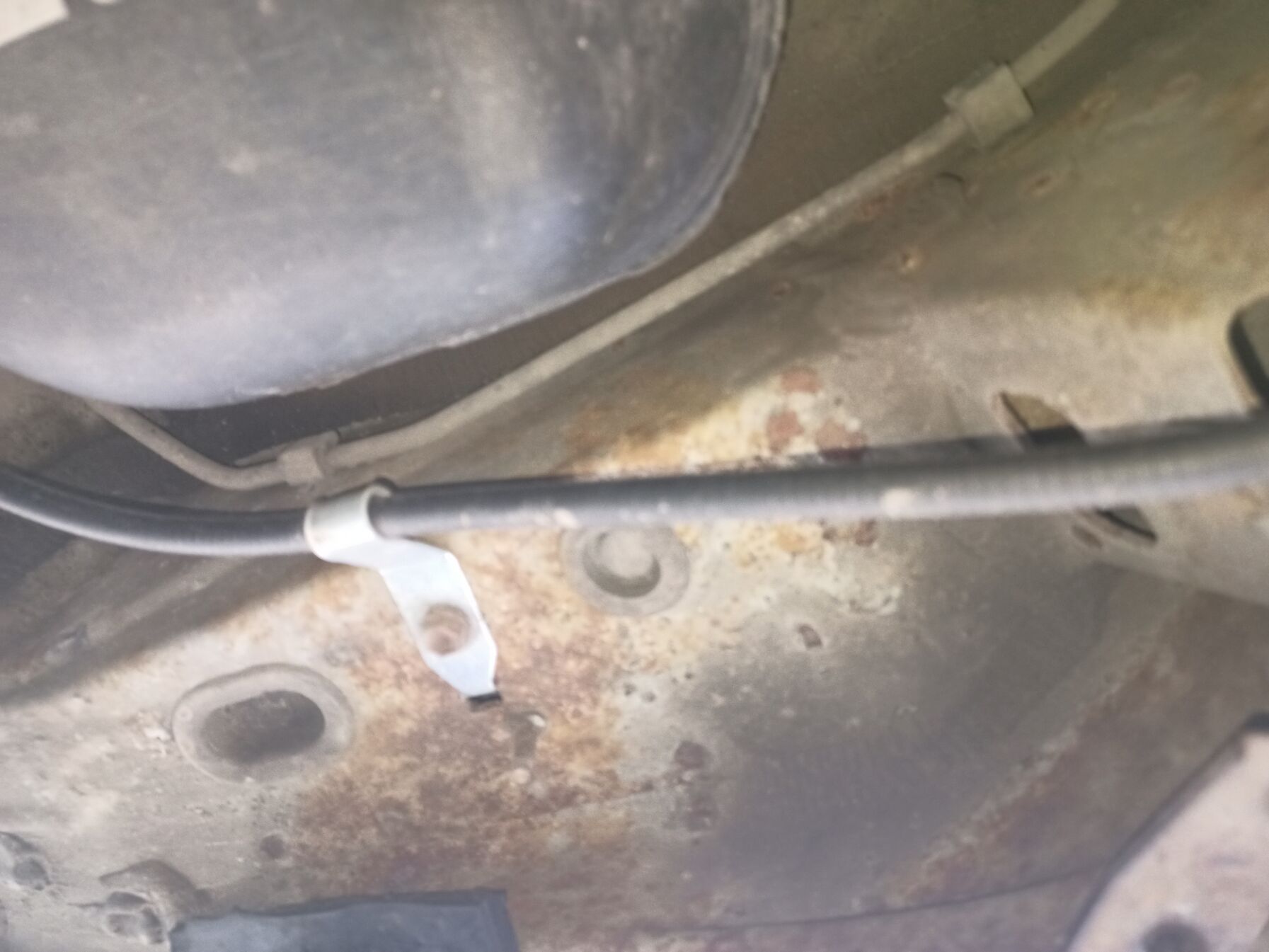

Azért a nem rohad az feltételes mód.
Van olyan amivel volt foglalkozva, de sajnos én már 3 olyat szereltem, ahol közöltem a tulajjal, hogy vagy kasznis, vagy az emelési pontot behelyezem neki az utastérbe
A yaris valamiért főleg az 1 es rohadásra hajlamos.
A 2 esnél már javítottak az alvázvédelmen, de az is tud.
