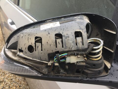

Sziasztok a következő probléma miatt kellene segítség:
Amint látható a bal tükörnél a rugórögzítő fele le van törve, a jobbnál az egész, lötyög is annak rendje-módja szerint.
A kérdés, hogy ez javítható vagy vehető hozzá rész alkatrész, vagy CSAK új komplett tükör horror áron, ergo mehetek bontóba nézni!
Magának a tükörnek, fűtésnek és motoroknak semmi baja!
