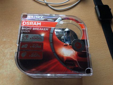

17-es Yarisba szeretnék tenni H4 halogén helyére led izzót. 64193DWNBSM-2HB az Osram-nak elvileg teljesen legális a kocsimba. Viszont szeretnék kérdezni 1-2 dolgot.
A gumigyűrű a ledes izzónál is ugyanolyan jól tömít mint a halogén izzónál? Másik kérdésem hogy aki tett már be ilyen ledes izzót hasonló évjáratú Yarisba az hogy állította be a fényszóró magasságát? Ezt arra értem hogy belül hányas fokozaton van a kis álltó gyűrű?
Kicsit azért tartok tőle hogy vakítani fogja szembe jövőt, viszont rászánom azt a 40k környékét mert azért sokat vezetek sötétben és jól jönne a plusz fényerő.Köszönöm!
jozsi252
Mától a megfelelő minősítéssel ellátott led izzókat legálisan bele lehet tenni halogén izzó helyére. Nekem 2017-es Yaris van H4 izzóval.
Ami az Osram-tól nekem jó az a "Osram Night Breaker LED Smart H4 20W 6000K +330% DUO BOX 64193DWNBSM-2HB" termék.
De az a fura hogy a kompatibilitási listába meg nincs benne hogy az én autómhoz jó lenne. Itt van a lista hogy mihez jók ezek a led izzók:
NIGHT BREAKER ® LED Compatibility list
Yaris-nál meg csak ez van: Yaris (XP13) 2010-2020 E2 11048 és csak a ködlámpa jel van, tehát hogy ledes izzót be lehet tenni oda.Szerintetek érdemes megkockáztatni egy vásárlást? Jó lenne lecserélni led izzókra a mostanit mert hiába veszek emelt fényű, emelt hőmérsékletűt, esős időben az se túl acélos, főleg ha már 8-10 hónapos az izzó.
Köszönöm!

Ha minden igaz akkor az emelt fényerejűek még érzékenyebbek a fesz ingadozásra. A Yaris-ba én is lasert raktam, kíváncsi vagyok meddig bírja. Amúgy nagyon meg vagyok vele elégedve.
Épp ismerős kérte hogy csináljak már egy képet hogy mit tud ez a laser Osram izzó, lőttem is egy képet menet közben. Sry de bemozdult a kezem, a minősége egy rakás sz@r, de azért ki lehet venni hogy a távolsági mit világít. Jó mondjuk nyilván az is számít hogy új autó, nincs bemattulva az búra, meg a foncsorozás is új, de attól függetlenül nagyon jó. -
jozsi252
Kicseréltem a gyári izzókat Osram Night Breaker Laser izzókra, mi az a fehér cucc ami a gyári izzókra illetve a foglalatba bele volt kenve? Esetleg jobb kontakt lesz tőle?
