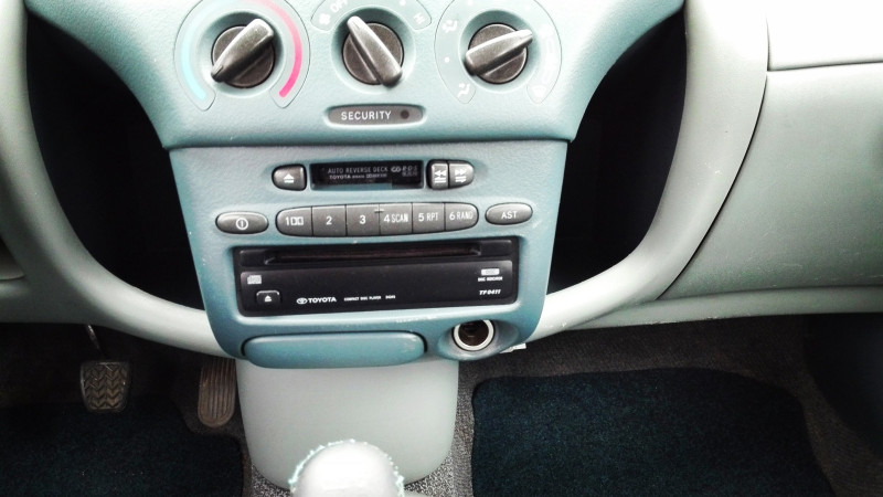

Megtudnátok mondani, hogy mi a pontos neve a Toyota yarisokon az autó rádiónak ami a közép konzolon van? Tehát az ami a cd játszó felett a kazettás rész.
Ez vezérli a cd játszót és magában nem lehet használni a ct-t sem. Viszont ez a kazettás rész égett szagú így nem mertem használni.
Viszont úgy hogy kazettás rádió, vagy rádió nem találok sehol cserealkatrészt.
Mi lehet a neve? -

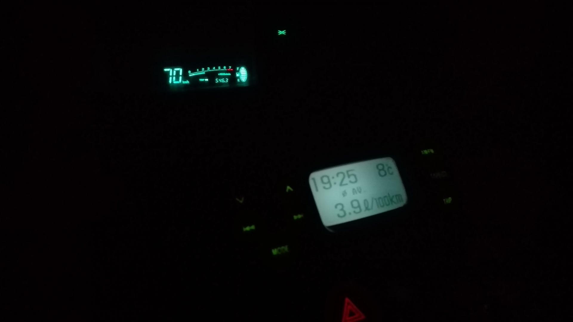

Fura dologra lettem figyelmes a Yarisomon.
A kiírt átlag fogyasztásom szépen kezdet 5 literről felfele kúszni most 6.2 literen áll. Nem értettem, hogy mi lehet a gond, klima nélkül sosem volt még ennyi.
Most észre vettem, hogy a klima gomb be van nyomva, de a ventilátor nem volt bekapcsolva így nem is indult el a kompresszor, és nem is ment nehezebben az autó.
Szerintetek ilyenkor ténylegesen többet fogyasztott a kocsi a klima miatt vagy csak a számítógép kalkulálta hibásan az értéket, mert úgy gondolta, hogy klimával járok? -

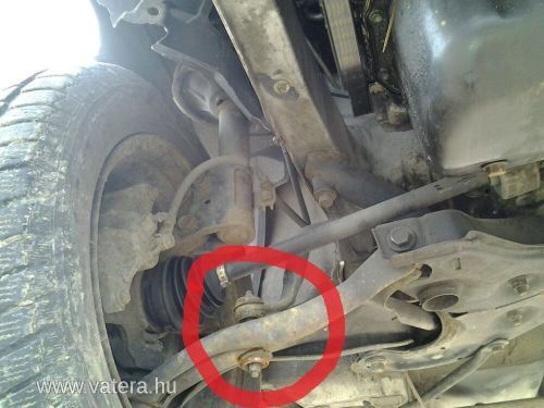

Ha műszakin nem vettek észre semmit akkor tuti nem a féltengely vagy a kormánymű vagy a golyós csukló kopog, azt meg szokták nézni.
Én a stab. összekötőt cserélném és a a strab rúdon a gumikat ami a bölcsőn van.
Az összekötő 3000/ pár de ezt már megvetted, a stab. rúdon lévő gumi meg 700-1000 ft /db.
Ez utóbbira figyelj mert kétféle vastagságú stab rúd van így a gumi is kétféle méretű. az ára azonos.

A stabilizátor összekötőre gondolsz ami a stab rudat köti össze a lengő karral, ami 4 gumi és egy fém alátétből áll amit egy csavar tart egybe?

Silentfrog
Végre meglett a kopogó hang forrása a toronycsapágy lóg egy hangyabokányit.

Silentfrog
Kicseréltettem a két stabilizátor összekötőt, de szerintem rosszul rakták össze a Toyota Yarison. Legalább egy órája keresem a helyes összeszerelési ábrát,de nincs sehol leírva,se egy pdf se egy kép
Mi lehet a jó sorrend? Hova kerül a lengőkar és a stab rúd?

Végig vezetett szervizkönyv,127 ezer km, Új gyári toyota alufelni új Google eagle f1 gumikkal, új téli gumik acélfelnivel, szervókormány, klíma,elektromos ablakok, riasztó, köztontizár, vonóhorog, gyári 12 hangszórós zene, Toyota mélyládával az ülés alatt,etanol átalakító.Viszont ez a futómű hang miatt már erősen gondolkoztam azon ,hogy eladom, egy fél éve hallgatom ezt a döbögést és halálosan idegesít.
Én is lemértem a fogyasztás ez idő alatt.
A szélesebb 185-ös gumikkal mindenhol többet eszik /pálya, város, országút/Most , hogy fent vannak a téli gumik ami a gyári 175-ös méretű így pályán 100-110-es tempóval 5.5 l/10 város
7.5/100 Főút 4.5/100.
Ezt lemértem, a fogy .kijelző egy két decit csal fel-le. mikor milyen kedve van.Viszont mikor be volt kapcsolva a klíma nyáron akkor durván tévedett, sokkal több volt a fogyasztás mint amit kiírt.
