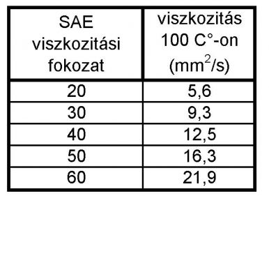

"Az olajok egyik legfontosabb jellemzője a viszkozitás ami nem más mint a folyadékokban a belső folyadékrétegek egymáshoz képest való elcsúsztatásnál fellépő -súrlódás jellegű- mozgást gátló ellenállás. A folyadékok viszkozitása a hőmérséklet emelkedésével csökken, csökkenésével nő. Azt az olajat tekintjük értékesebbnek, melynek kevésbé változik a viszkozitása a hőmérséklet-változás hatására. A motorolajok kiválaszásának szempontja is a viszkozitás, mégpedig az üzemi hőmérsékleten mutatott viszkozitás. A mai gépjárművek motorjai 100 C° körüli hőmérsékleten üzemelnek. Mivel a viszkozitás a nem műszaki emberek számára nehezen kezelhető fogalom, ezért a hétköznapi autós számára az SAE (Society of Automotive Engineering -Autóipari Egyesület) úgynevezett viszkozitási fokozatokat definiált a 100 C° -os kinematikai viszkozitás alapján.
Mint látható a kisebb fokozat kisebb viszkozitásnak felel meg. A mai autók túlnyomó többségébe 40-es fokozatú olaj való. A 30-as fokozatú-kisebb viszkozitású- olajat csak azokba az autókba szabad beletenne, amelyek gépkönyve megengedi azt. Más járművekben használva elégtelen lesz a kenés és hanmarabb tönkre megy a motor.
Az üzemi hőmérsékleten mért viszkozitás mellett nagyon fontos jellemzőjük a motorolajoknak az alacsony hőmérsékleten mért viszkozitás. Az SAE erre vezettebe a hideg viselkedésre vonatkozó " téli" fokozatokat. Ez lényegében az olaj szivattyúzhatósági határához tartozó hőmérsékletet adja meg. Azt jelenti, hogy télem mi az a minimum hőmérséklet ahol a még a hideg motor el tudja szállítani az olajat a kenési helyekre.
"Summázva, azzal nem árt egy 5W30-as előírású motornak, ha megemeli 40-re a meleg oldali viszkozitást, mert nagyobb terhelés alatt is viszkózusabb marad az olaj. Ellenben, ha belerak egy 0W20-at, akkor tuti kinyírja hiszen a minimum előírt viszkozitás meleg oldalon az 30.

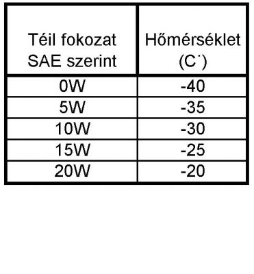

Az 5 természetesen maradjon, hiszen hideg indításnál jobb a kénes, mint a 10 esetén.
Végére egy kis hidegoldali összehasonlítás, hideg körülmények között:
