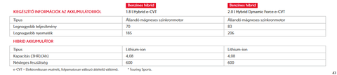

Most nagyban nézem a Toyota oldalát, meglepett hogy az új Corolla 600V-os akksival jön?
Mondjuk ez a telefonos előfűtés/hűtés is érdekes, még sem Plug-in / full elektromos ahol bőven van akku kapacitás, itt azért szűkösebb. -
