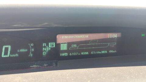

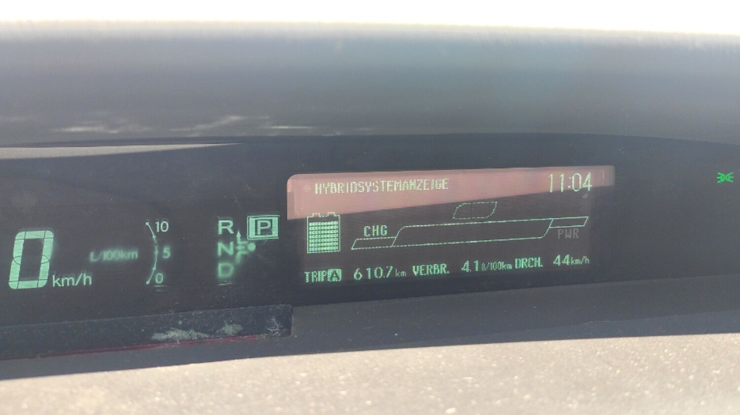

Én ilyen rövid távokon nem nézem a fogyasztást, néhány száz km már relatíve jó minta, de általában egész tankonként szoktam nullázni.
Nálam (P3 2011) kb. 20-25 km menettől érződik az, hogy durván elkezd "zuhanni" a fogyasztás. Előtte sok mindentől függ mennyi, de ahogy - gondolom én - minden szépen átmelegszik, szinte a józan ésszel ellentétes, mindig szoktam mutatni az utasaimnak, hogy egyre kevesebbet eszik a kocsi, nonszensz.
Szóval a vége valahol mindig fedélzeti 4.3 körül van, ez valós 4.45-4.5, most már több év használat után (~80.000 km). Klíma nem sokat dob rajta, fűtés talán igen, de hosszabb távokon igazából az sem jelentős, 5 liter fölé nem igazán tudok menni vele.
De nagyon sok függ attól, ki vezeti az autót. Nekem a szemem elkezd tikkelni, ha 4.5 fölé megy egy tank átlaga, ehhez képest amikor várakoztam a szervizben egy srác 5.5-6 literes fogyiról számolt be P3-nál, mert hogy ő nyomja neki... Szóval a vezetési stílus sokat számít. Nekem pálya és jobb minőségű út jellemzően 115-125 tempomat* (óra szerint! valós ettől 6-8 km/h-val kevesebb felni szettől függően, 15-ös téli és 17-es nyári szettjeim vannak), sok kifuttatás, kellően meredek és hosszú lejtőn B-ben gurulászás stb. (*évi 20-25 ezret megyek, szóval abszolút nem "hétvégi sofőr" vagyok, egyszerűen nekem ez a tempó elég, osztok-szorzok akkor is csak 5-10-20 percet nyerek egy bármilyen hosszú magyarországi úton, hát ennél nekem többet ér a laza vezetés - de kinek a pap...!) És nem vagyok forgalmi akadály, amikor kell megyek, de pl. egy piros lámpára csak simán rácsorgok, nyilván figyelembe véve, hogy van-e mögöttem kanyarodni szándékozó vagy egyáltalán egy kanyarodósáv stb., de amikor van lehetőség akkor finoman, okosan.
Indításkor mindig megvárom, míg beindul a benzinmotor majd leáll - ez nyáron lehet hogy csak 30 másodperc, télen ha nem fűtök akkor 1-2 perc (2-3 km-es útra nem fűtök), ha fűtök (hosszabb útra) akkor meg úgysem áll le, de ilyenkor meg eleve felfűtött kocsiba ülök be, szóval 5-10 perccel indulás előtt már röffentem. Apropó fűtés, csakis A/C mellett belső keringetéssel - ha már "fogy a levegő", akkor kis időre külső keringetés és/vagy pisiszünet és ajtó nyítással oxigéndús levegő.
Summa summarum, a technika sokat (keveset
) tud, a legnagyobb változó az ember, aki mögötte van! -

Tegnap megetettem a kicsikét, 100-as benya, ma 65 km futás 0-70 km/h között (Dél-Pest + Ferihegyi út környéke), T 5-20 fok között, fűtés-hűtés nuku, fedélzeti szerint a fogyi 4.0, ami a valóságban olyan 4.1-4.2.
Rizsa vége.
