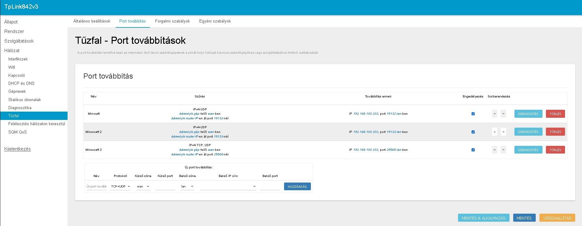

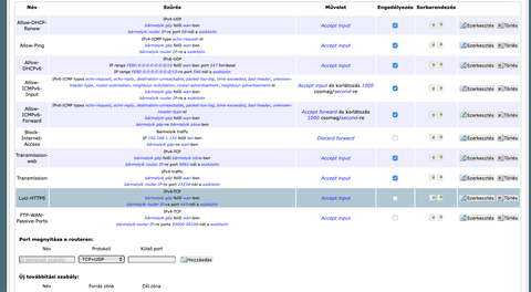

Segítséget szeretnék kérni egy ismerősömnél lévő Tplink 842vn router, portfoward beállításhoz, amin még a soksok éve innen letöltött Suste féle 15.05.01-es opewrt fut.
Sok sok évvel ezelőtt segítettem beállítani, annó nem ez a hálózat, szolgáltató volt, se most is gond nélkül megy.
Adott az alábbi IPV4-es hálózat Wan-Novicom optikai (modem/router)-TP842-belső háló.
A Novicom DHCP-vel 10.x.x.x-es címet oszt ami a TP842 wan portjába megy, onnan befelé 192.168.x.x hálózat van. A Novicom eszközéhez nem férünk hozzá, webes felületen.
Tudom, dupla NAT van, nem szerencsés, stb. annó amikor meg lett csinálva nem így volt.
Szeretnének egy Minecraft servert csinálni a gyerekek sulis projektjéhez.
Mondtam hogy ez így szerintem nem fog menni, de tettünk egy próbát.
Egy a Minecraft oldalán lévő leírás alapján beállítottam Lucyban a szabályokat. lásd csatolt kép.
Mondtam, hogy ezt be kéne állítanunk a szolgáltató oldaláról is, mert ez így szerintem kevés lesz.
Szerver el lett indítva a 192.168.100.202-es gépen.
Mobil nettel hotspottal a wan felöl megpróbáltunk rácsatlakozni.
persze hogy nem ment,

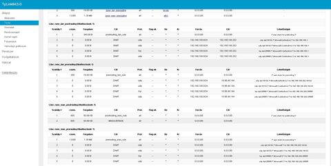

de észrevettem hogy az állapotnál a tűzfal szabálynál minden próbálkozáskor megjelenik x db csomag zone_lan_prerouting észnél.
Nekem ebből úgy tűnik, hogy a Mobilnetes WAN-on lévő gép csomagjai valahogyan eltaláltak a Tplinke 842-es „külső” 10.x.x.x-es hálózatban lévő lábaihoz. De onnan nem mentek tovább. A tesztet többször megismételtük, és a csomagszám csak ilyenkor nőtt. A hálózat ezzel a részével sose foglalkoztam, nem tudom ez mit jelent és miért van.
Csak egy tipp, lehet hogy az openwrt van olyan okos, hogy tudja 10.x.x.x-es hálózat nem igazán lehet WAN?
Nem tudom.
Megpróbálunk majd megkérni a szolgáltatót, hogy nyissa ki a portot (esetleg tegye át transzparens módba ha lehet), ezen kívül van valakinek valamilyen ötlete?

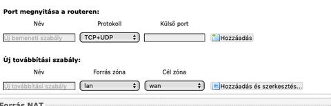

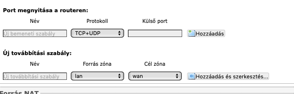

A "Transmisson-web" szabályhoz hasonlóan hozz létre egy újat, csak a 9091 helyett a 9092 legyen benne, és természetesen engedélyezzed is.
A normális feltöltéshez aktívnak kell lenni. Az ehhez szükséges szabály ott van (Trasnmission:21234), be is van kapcsolva, de lehet hogy nem publikus IP-t kapsz.

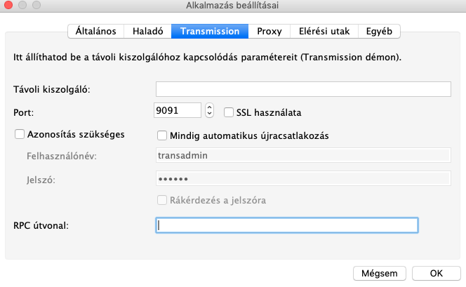

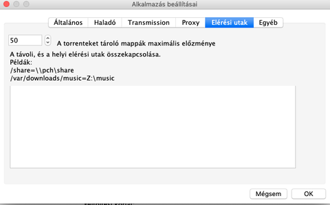

frankieW #1961 üzenetére
Ne akarj régit, ez az új mindenben jobb!
Ne add fel ilyen könnyen, nem olyan bonyolult ez.
Azon a képen amit küldtél, ott kell beállítani amit már írtam. A router címe ( hogy hol keresse a transnmission -t), és bepipalni az autentikáciot és megadni a nevet és jelszót ami a transnmission -ban még van adva. Ennyi az egész.
Androidon meg egyszerűbb, mert nincs ennyi opció, kevésbé tudod elrontani.
De mint írtam a changelogban, feltelepitheto a webes felület is, csak nem tudni mennyi helyet használtál el a beallitgatásaiddal.
Ha adsz hozzáférést a routerhez, akkor ránézhetek.
Egyébként meg keres MAC fórumot, ott tuti mutatnak egy pontos beállítást a remote programhoz....... -

suste
frankieW #1957 üzenetére
Ne torrent kliens programot telepíts, hanem "remote" programot! A "Transnmission remote" csak távirányítja a routeren futó programot, ami a saját hdd-jére tölt le. Ha normál "Transnmission" kliens programot telepítettél, az csak a gépedre tud letölteni, távirányitani nem.
Ha van androidos telefonod akkor próbáld ki azon. -

Milyen oprendszer alól akarod irányítani?
Google a barátod, beírod keresőbe, hogy "Windows transnmission", és már ki is dobja a transnmission remote programot. Feltelepíted, megadod a router Ip címét, portot (9091), név/jelszót, és már mehet is a móka. Android alatt ugyan ez a Play áruházban....... -

frankieW
Hello
Tudna valaki segíteni? Van egy Tp Link wr842nd-m, 2.1-es verzióval. Nagynehezen sikerült a vinyót rávarázsolni, viszont nincs transmission. Ez a cucc van a routeren: TpLink842 | suste/headless@OpenWrt@0.8.1 Barrier Breaker 14.07
Amikor próbálok a transmission-ba belemenni, ezt írja ki: 404: Not FoundCouldn't find Transmission's web interface files!
Users: to tell Transmission where to look, set the TRANSMISSION_WEB_HOME environment variable to the folder where the web interface's index.html is located.
Package Builders: to set a custom default at compile time, #define PACKAGE_DATA_DIR in libtransmission/platform.c or tweak tr_getClutchDir () by hand.
Szinte már mindent megpróbáltam, de semmi. Örülnék ha valaki tudna segíteni
Előre is köszönöm
easy...rider
Úgy látom nem volt eddig ez a konfig benne, most belevarázsoltam és működik
Köszönöm!!
