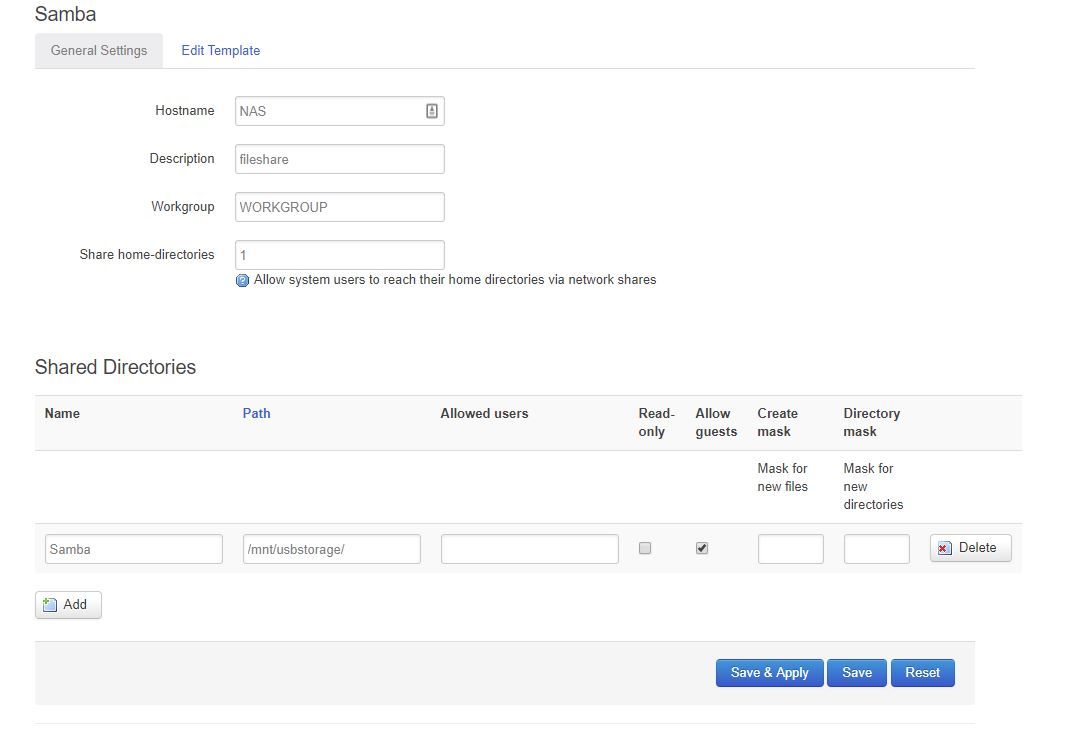

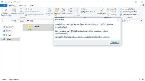

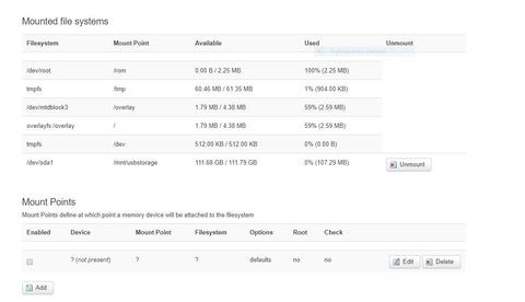

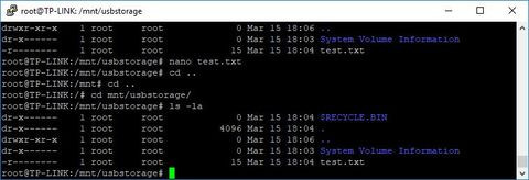

Első OpenWRT próbálkozásom, úgyhogy kéretik elnézőnek lenni.
Az alapok már megvannak, de az USB HDD Samba megosztásánál elakadtam.NTFS fájlrendszerre formáztam a vinyót, ext4-el próbálkoztam de a user access control nem ment, szóval marad egyelőre az NTFS. Megfelelő csomagok telepítve lettek, sikerült is mountolni. SSH-n látszik is a test fájlom. Windows felől viszont nem érem el, engedélyért panaszkodik. Allow guests bepipálva. Mi lehet a gond?
Előre is köszi!
