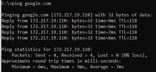

#16680
9091-es portot nem kell nyitni az csak a web gui/remote gui portja egy teljesen más portot kell nyitni, amit a transmissionban állítasz be.
de szerintem itt más gondod van. volt valami változás a hálózatodban? routernek van nete? pl egy
ping google.comki tudja deríteni. -
georgeh
Sziasztok! Port (9091 nyitva), azonban sajnos még mindig nincs feltöltés. Lefelé jön, ahogyan kell, de a partner mindenütt még mindig 0

. Egy linuxos tag azt javasolta, hogy az Upnp beállításoknál legyen a default 5000 szintén 9091. Az sem segített, visszaírtam. Van ötletetek?
. Tuti, vmit elrontottam, de elfogytak az ötleteim. Hiába töltök vissza régi mentést. A transmission remote gui-nál bekavarhat ez ügyben windows 10. Általában ott indítom el a letöltést, azután gép kikapcs. és teszi/tette a dolgát
Hát ezt sajnálom. Switch módba hogyan tudom átlőni? Persze, holnap még vennem kell egy kábelt, de akkor az már Cat6 lesz, felkészülve a 10gigabitre.
