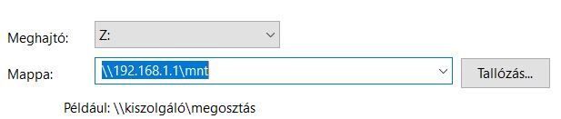

Nem tudom mit jelent az , hogy ki akarod tallózni.
Explorer Network BrowsingThe Computer Browser service relies on SMB1 in order to populate the Windows Explorer Network (aka "Network Neighborhood").This legacy protocol is long deprecated, doesn't route, and has limited security.Because it cannot function without SMB1, it is removed at the same time.Egyébként célszerű az egész cikket elvolvasnod, és betartanod az ajánlásokat: https://techcommunity.microsoft.com/t5/storage-at-microsoft/stop-using-smb1/ba-p/425858
edeleny
Viszont:
A routeren lévő két vinyóként felkapcsoltam, mint hálózati meghajtót.
Így.
Pl. Totálkommanderrel ugyan úgy mozgatom a fájlokat, mint ha "C", "D" meghajtó lenne. Másolok, törlök.
Ha a transmission leszedvalamit, egy idő után rendezni kell a dolgokat.Mondom mini NAS-ként van használva. Sokszor gépek, vagy telefonok között is így mozgatok fájlokat!

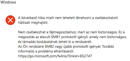

a hálózat nem látja az openWrt meghajtót!
Úgy érted ki akarod tallózni, mint anno a win95-ös időkben? Na az felejtős, SMB1 kell neki, és jobb helyen az évek óta tiltva van (biztonsági problémák miatt.)Legalább SMB2, de inkább 3 legyen bekapcsolva a routeren, azt a vindóz lekezeli rendben.
edeleny
Hátha.....ti...
Uj Widows!
Nem látja a hálózati meghajtókat.
Az SMB-t engedélyeztem, a LuCi-t elérem, transmision remote GUI műxik, viszont a hálózat nem látja az openWrt meghajtót!

Jah, tényleg hót felesleges a security, és ajánld csak sebezhető protokollok telepítését...
https://blog.malwarebytes.com/101/2018/12/how-threat-actors-are-using-smb-vulnerabilities/
Tutu7030
georgeh
#16510
"Az SMBv1 alapértelmezés szerint nincs telepítve.."
Ha a routerben meg lehet adni az SMB protokol minimumát, akkor ott érdemes átrakni smbv1-ről magasabbra. Ha nem, akkor meg a win10-ben tudod telepíteni/engedélyezni az smbv1 protokolt. -
georgeh
Win 10-em lett...
Szeretném a Z drive-oz csatlakoztatni, mint "régen" a win 8.1 alatt
de ezt üzeni:
A Windows-ban túrjak, vagy a vargalex-ben?
Ja és ami még érdekes: a transmission tölt oda, pedig ki sem tudom tallózni, mikor meg kellene adni a letöltendő fájl helyét, ez van "beragadva":/mnt, de letölt műkszik oda a \\192.168.1.1\mnt-be
Köszi előre is! -
