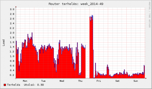

#10459
és akkor még örülhetsz, mert van olyan USB3-as, aminek a vezérlőjével még rosszabb viszonyban van a router
csak HDD csere történt, minden beállítás ua:
csütürtök este volt a csere, és elötte átmásoltattam a routerrel a régiről kb 600GB-ot, ez okozta a 2,6-os loadot
egyébként 1,5-es volt a régi hdd-vel, és most pedig 0,5 -
