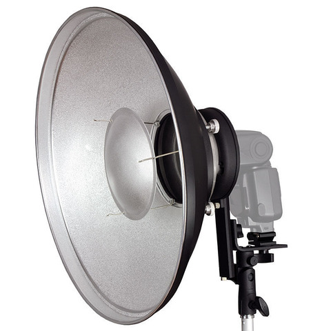

Alabástrom
Használ valaki rendszervakura tehető beauty dish-t? Hasonló fényük van, mint egy normál vakufejre tehető beauty dishnek?
Vagy esetleg a RoundFlash Dish-t próbáltátok már? (Elsőre nagyon egyszerű léleknek tűnik, de a rendszervaku irányított fényéhez el tudom képzelni, hogy jobb legyen, mint a fenti képen lévő hagyományos tányéros kialakítás. Csak ez ugye nem gridezhető.)
