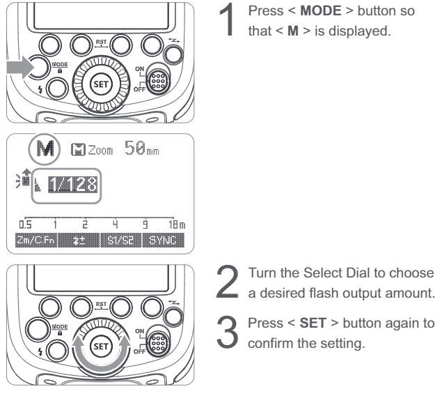

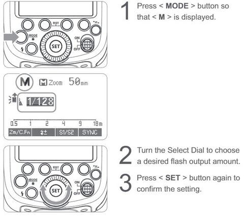

randras_83
#8403
Grga_Pitic
Ha ez szabványos 10cm (vagy 9,5 cm, most nem tudom kapásból), akkor vannak olyan szoftboxok, amik felmennek rá, de nem a Bowens bajonettesek. Pl. ez.
De olyan adapter is van ebay-en, amivel Bowens bajonettes szoftboxok is ráapplikálhatóak. Nekem is van két ilyen elfekvő. De necces, hogy elbírnak-e egy ekkora szoftboxot, valószínűbb, hogy nem.#8393: állvány ügyben (meg úgy egyébként minden stúdió felszerelés tekintetében) körülnéznék helyedben a Mikrosatnál, ezt nem igazán fogod náluk kedvezőbben külföldről szerezni.
Grga_Pitic
Az én TT600/TT350 vakuimtól eléggé különbözik a kezelőfelület, de a kézikönyv szerint M módban a képernyő alatti funkció gombokkal elérhető az S1/S2 mód (lent látszik a képernyő menüben).
Az a slave mód, amit írsz, úgy látom, hogy a Godox távvezérlési módja (A vakucsoport, 1-es csatorna beállítás). Ebben a módban nem fog elvillanni a másik vaku fényére, csak kioldó vezérlő jelére.
Grga_Pitic

A Godox honlapján van fent, de szerintem ugyanaz, amit mellékeltek a vakuhoz.
El lehet igazodni belőle, de tényleg koncentrálni kell olvasásnál, nem rágnak a szádba semmit.Valószínűleg a vázra rakott TT350o saját villanási módja, és a rádiós módok teljesen függetlenül viselkednek, de majd teszteled, ha megjött.
A TTL és manuális módok keverésével a TTL-ben lévő vaku teljesítménye villanásonként változhat, míg a többi állandó marad, így nem fogsz konzisztens eredményt kapni minden esetben. Ha mégis használsz TTL-t, akkor a TT600-at tedd S2 módba.
Ha elvillan a régi vaku egy másik fényére (vagy van optikai kioldód), akkor miért ne használhatnád (S2 módot viszont jó eséllyel nem tud). míg a többi rádiósan megy? Csak a vakuerő állításához oda kell ballagni hozzá, míg a Godoxokat tudod távolról vezérelni, illetve záridőben sem tudsz majd lemenni addig.Amúgy az X1T-O már fent van a Godox oldalán, és eBay-en pár helyen előrendelhető. Szerintem egy hónapon belül megjelenik. Ha nem sürgős kioldó beszerzése, érdemes lehet várni az X2-re, állítólag valami nagyon jól megtervezett kioldóval jön a Godox. Viszont nem lesz rajta vakupapucs, és szerintem drágább lesz mint az X1 vagy az XT32.
