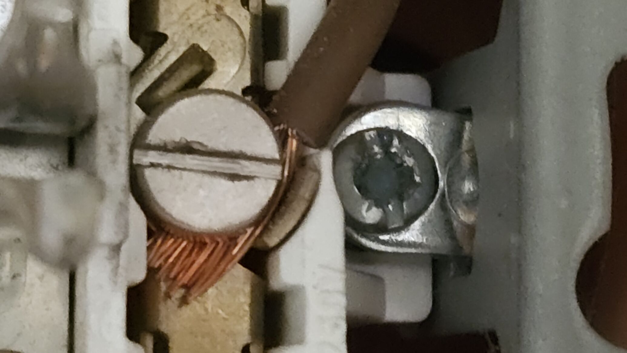

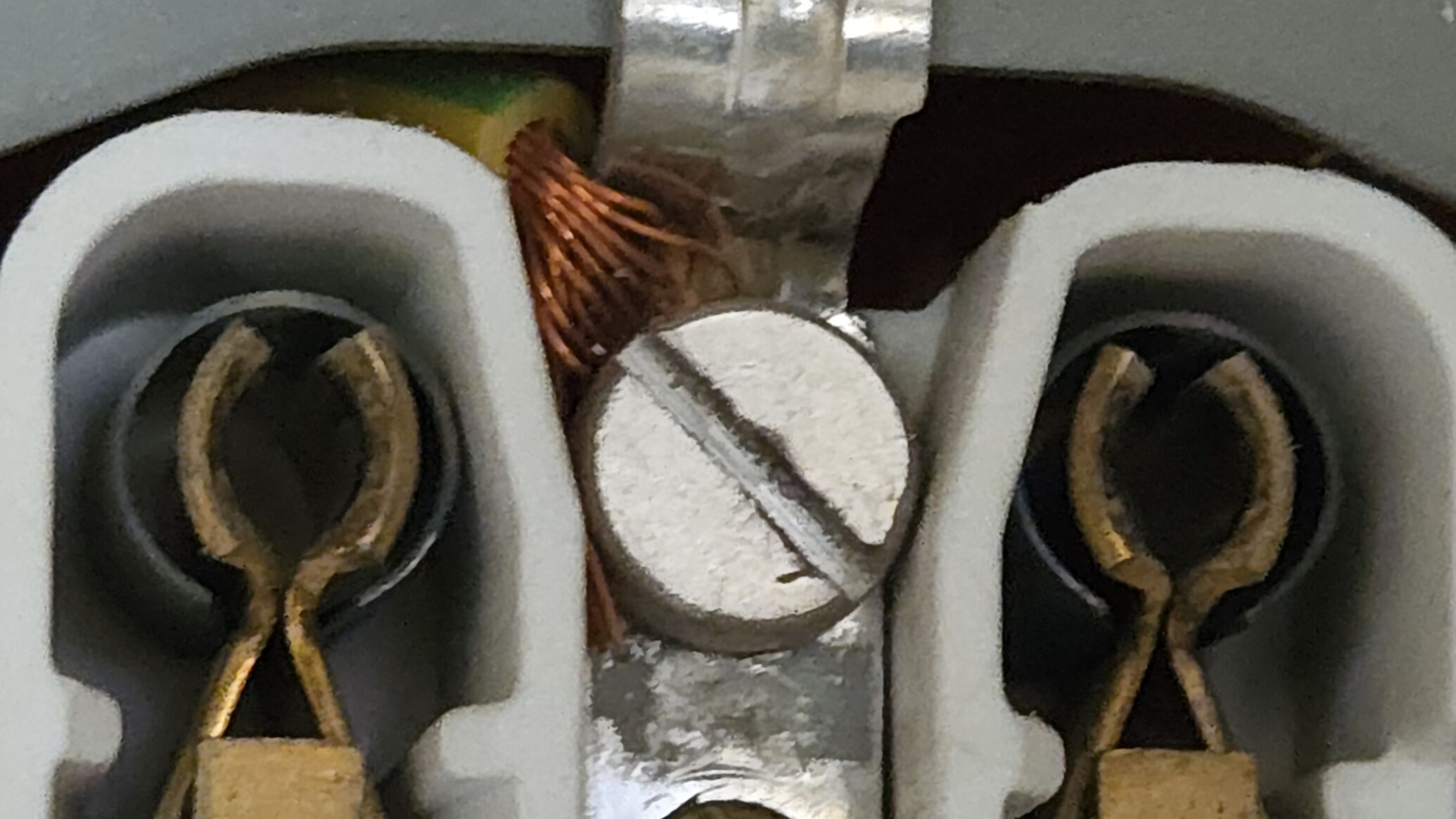

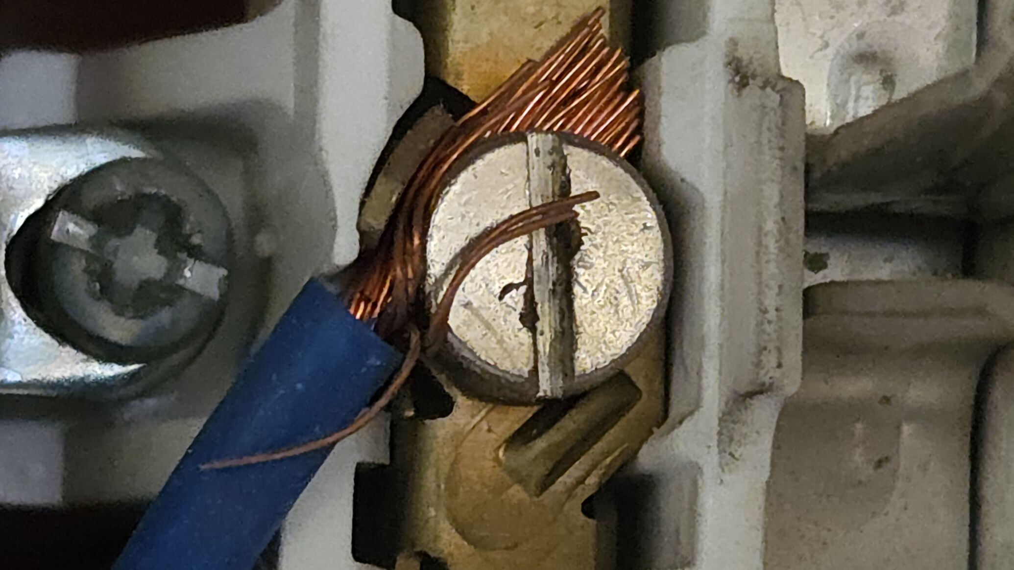

A kötés a dobozban is lehet rossz? Illetve ez a pár másodpercig zúg, utána pár másodpercig néma, az mi lehet?

Köszi neked és Borisznak is! Mindenképp megnézem!
Borisz76
Nem normális !
Valahol érintkezési hiba lehet azért "zúg" , amikor nagyobb áram folyik át rajta.
Nézd meg alaposan az elosztószekrényt.....illetve fülelj , hogy pontosan honnan jön a hang.
Ha valahol elszineződést látsz , akkor ott lesz a bibi.
Nálam - évekkel ezelőtt - egy zúgó hang volt jelen , amikor felkapcsoltam a lámpát.
Lassan egyre erősebb volt a hang.
Füleltem és a mennyezeti kiállás felöl jött....ahol a lámpa egy "csokival" volt bekötve.
Létrára másztam és levettem a lámpa védősapkáját, burkolatát , akkor láttam, hogy a csoki már össze van olvadva és el van szineződve. Szerencsére nagyobb baj nem történt.
Természetesen lenyomtam minden kismegszakítót.....felkapcsoltam a lámpát, hogy biztosan nincs benne áram....aztán a hibás részt levágtam, vezetékeket újra blankoltam és kapott egy új csokit is.
Jó erősen meghúztam a csavarokat, hogy biztos legyen az érintkezés. Kb ez az , amit te is meg tudsz csinálni házilag. -

Teljesen laikus vagyok a témában, nem tudom, hogy ez normális vagy sem, így kérdezek. Az előbb melegítettem a mikróban és közben kimentem a garázsba, ahol a kapcsolódoboz is van. Hallottam, hogy zúg a doboz, majd pár másodperc szünet, megint zúg, megint szünet, majd amikor megállt a mikró, elhallgatott. Ez mit jelent, ez a normál működése? Korábban nem hallottam onnan zúgást.

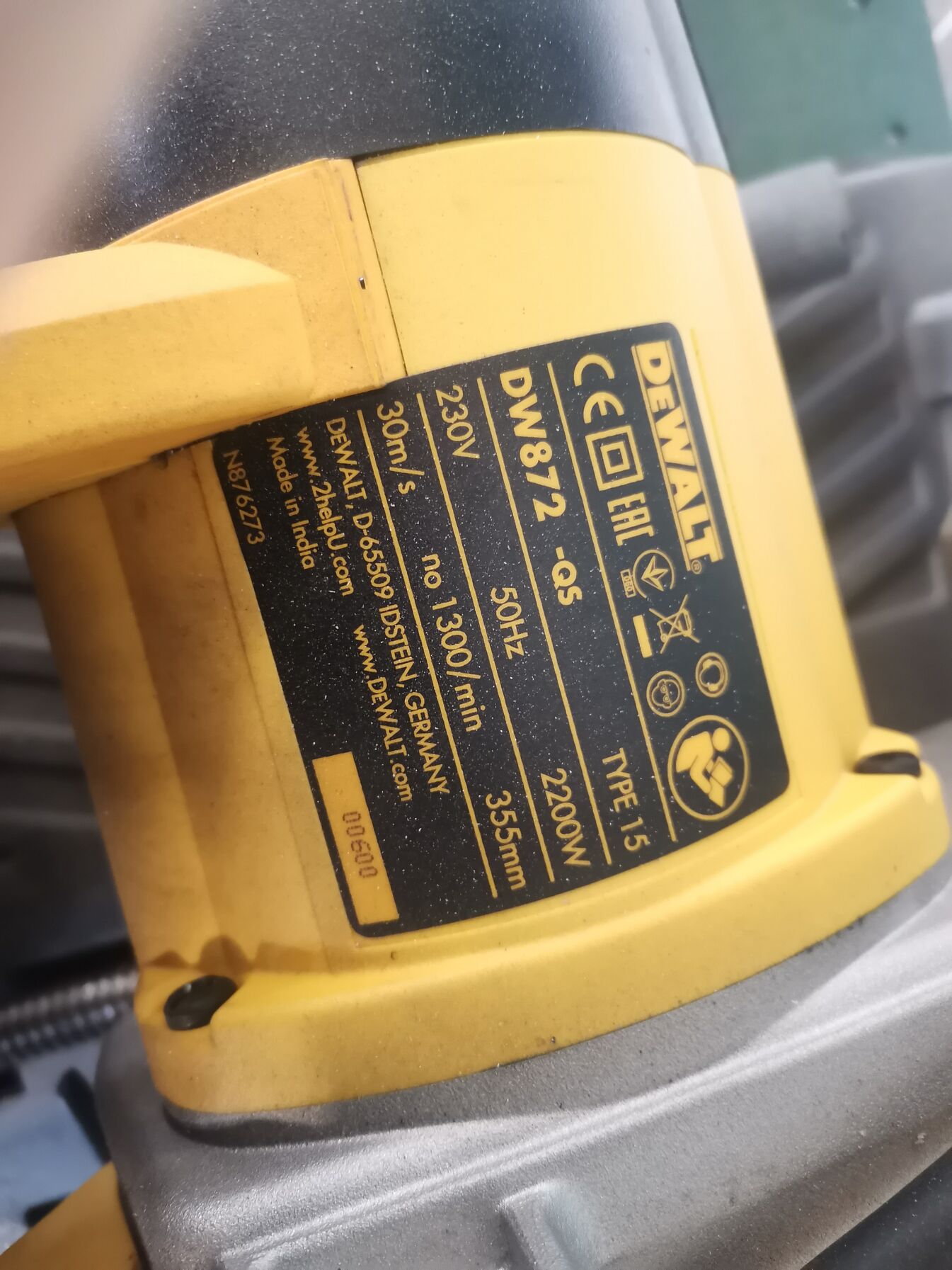

Ugye ő mondta hogyFene tudja. Mindkét gépre lehet mindenféle korongot rakni. És szoktunk is. Mikor mit kell vágni.
Amivel ez előjött, az ugye a fémvágó gép korongja. Ezek nagyon max 1600rpm-el hajthatók meg. Nyugodtan nézz szét a direkt erre a gépekre való korongok között!
Sőt! Lefotóztam neked a mi Dewalt gépünk adattábláját is.
Pjen nem írta, de gondolom nekik egy "mezei" gyorsdarabolójuk van, ami -persze ez nem biztos, de- ha 350mm-es, akkor a standard 4000 - 4500-as fordulatszámmal pörög. Ez a standard Vmax 80m/s-os vágótárcsák maximális fordulatszáma 350mm-s átmérővel, így a standard 350-es gyorsdarabolók fordulatszáma is.Az, meg hogy nem kell számolgatni csak közvetve igaz!
Pl. Svédországban dolgozó karosszériás barátomtól kaptam Bahco márkájú hálós vágókorongot, amire csak az van ráírva, hogy speed max 75 m/s, fordulatszám nincs rajta, ugyan úgy 22,5-ös a közepe. Be is linkelném ide a fotóját, de lent van a tárolóban és kínlódás előszedni, de legközelebb lefotózom neked!
Ezt, ha nem számolsz akkor hogyan vagy mi alapján használod fel és milyen gépre teszed fel?
Mert te bőszen állítod, hogyde a legjobb, ha nem matekolsz ilyeneken
Pedig van sokkal több is, mint ami te a környezetedben láttál! Ez is olyan!
75÷(0,125×3,14)×60= 11.465 rpm maximum! És pont ennél a korongnál illene is betartani, mert ez olyan amin teljesen átlátsz. (mint egy dryvit háló csiszolószemcsékkel bevonva).

Azért ez nem teljesen így van!!! Sőt! Kimondottan baleset-/ életveszélyes is lehet!
Ugye, kerületi sebességet, vagy max fordulatot (rpm, azaz fordulat per percet) szoktunk nézni. A műgyantás korongoknál, azaz a sarokcsiszolós, vagy gyorsdarabolós vágó és csiszolókorongoknál sem hiába van feltüntetve hogy max 80m/s. Most nincs kedvem levezetni a matekot, de egyszerű kiszámolni a max rpm-et egy egy adott átmérőre.
A kedvencem az, amikor burkolat nélküli kisflexre (11-12,000 rpm-re) ráraknak egy kopott 230-as vágókorongot, úgy 160-180mm átmérővel.
(Az egyszerűség kedvéért jelzem, hogy ez saccra kb maximum 8000 rpm lehetne!)De hogy ennél a gépnél maradjunk:
Ha jól emlékszem a Dewalt 1300-at forog... Ergo, ha rárakok egy 350-es vágókorongot, akkor nem forgatja meg megfelelő sebességgel. Ha ezt a karbidfogast rakom rá egy 350-es klasszik gyorsdarabolóra (~4 - 4500 rpm), akkor meg a fémkorong is szétrobbanhat! Rohadt veszélyes!Ha áttételes a gép, akkor is tök egyszerűen ki lehet számolni az alábbi képlettel a módosítást, azaz a fordulatszámokat, vagy átmérőket.
d1 / d2 = n2 / n1
(d1 - meghajtó átmérő
n1 - meghajtó fordulat
d2 - meghajtott átmérő
n2 - meghajtott fordulat)pl:
Milyen fordulattal kell meghajtani egy 200mm átmérőjű tárcsát, ha a meghajtott tengelyen 130mm átmérőjű tárcsa van és 5150 rpm-et szeretnénk elérni?d1 / d2 = n2 / n1 ...--> / × d2
d1 = n2 / n1 × d2
d1 = 130mm/ 200mm× 5150 rpm
d1 = 3347,5 rpmÉn nem raknám össze vissza a korongokat! A matekot, belesetvédelmet és a szakmát nem hiába próbálnák a fejekbe verni!

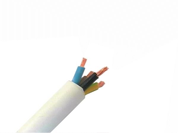

Van olyan 4 eres, amiben van kek a nullanak. Pl. H05VV-F.

bármilyen színt bármire át lehet színezni, kivéve a z/s
teljes hosszában, eltávolíthatatlanul pl zsugorcsővel szabályos
így a számozott YSLY is szabályos, mind kékítve, mind ha 5-nél többeres és számozott, akkor a kapcsolási rajzban jelölve mely erek a nullavezetők"a nullának is végig kéknek kell lennie"
Értem, akkor a fekete-barna-zöldsárga MT kábel?

biker: a nullának is végig kéknek kell lennie ( ezért nem jó a 4 eres kábel), kivéve 5 ér feletti Ysly-nél.

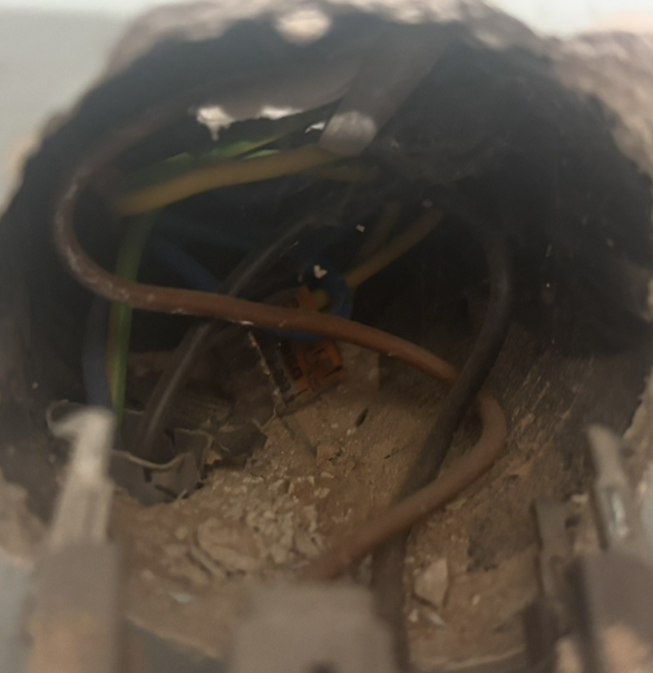

Regebben jart itt egy villanyasz kialakitani egy uj konnektort, azt mondta regen nem volt szokas a nullat a kapcsolokhoz behuzni, de manapsag sokan telepitenek ilyen okoseszkozoket amihez kell, es ezert mar eleve ugy huzzak.
Van egy kep de borzaszto rossz lett, holnap keszitek jobbat ha sikerul.

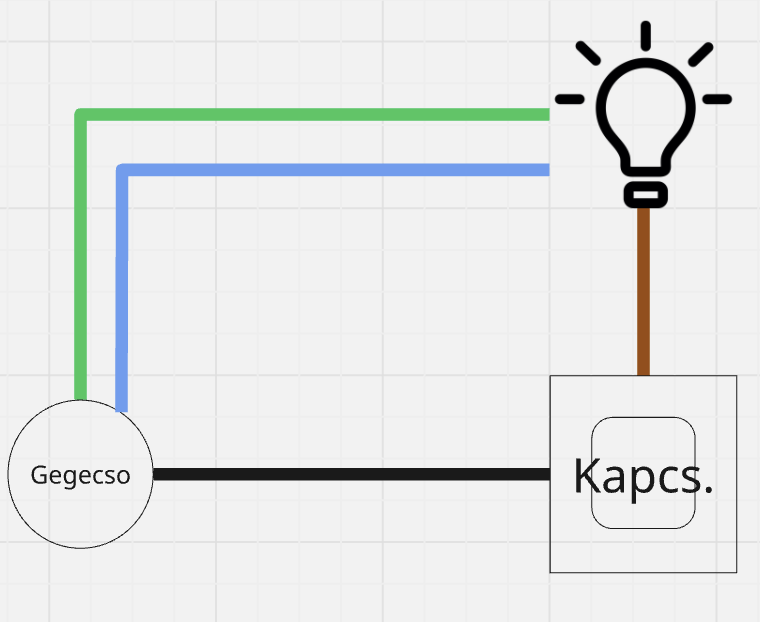

Ez így a leírtak alapján jó.
Annyi furcsaság van, hogy a kapcsolónál csak a fázis vezeték(ek)nek kellene lennie, a nulla + védőföld vezetékeknek nem ott kéne lennie. De gondolom valamiért így lett kialakítva. A leírásod alapján jól csináltad.
Bár egy képet megnéznénk a gégecsőről, ahogy kijönnek belőle a vezetékek és mennek tovább.

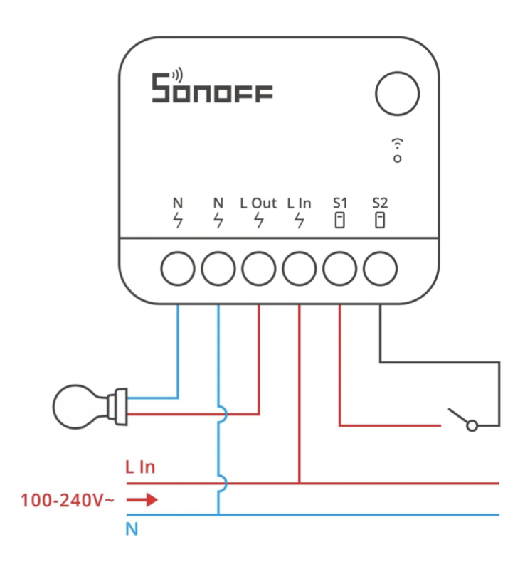

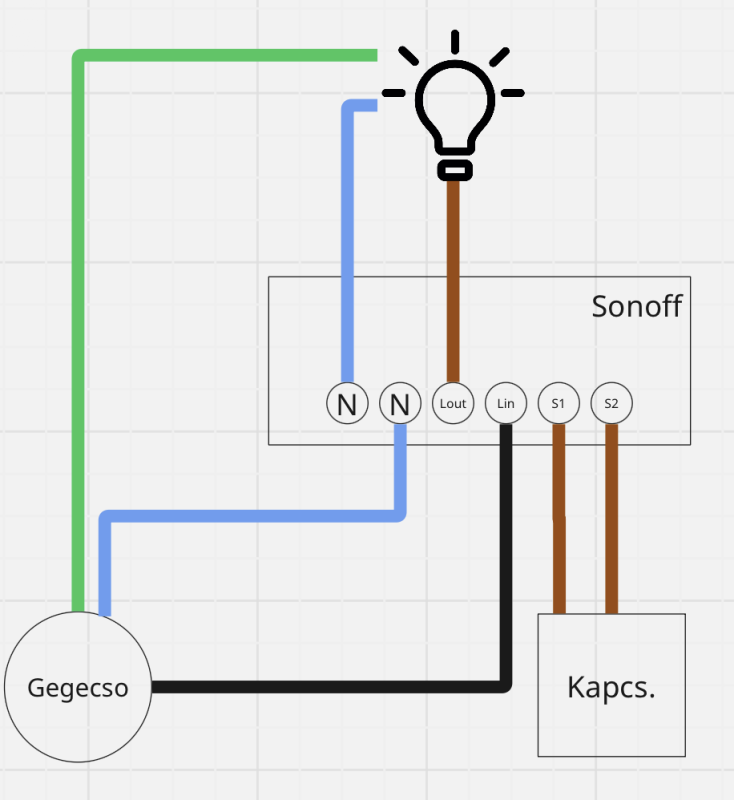

Eszerint kiprobaltam a bekotest egy kabellel, elfekvo kapcsoloval, a sonoff meg egy villanykorte.
Igy mukodik szepen, fizikai kapcsoloval es szoftverrel is tudom kapcsolni, ha a fizikait hasznalom a szoftverben frissul a statusz.
A fali lampakapcsolo mogott is ott van minden vezetek ehhez, a nullat kell majd kettebontanom ha jol ertem.Gegecso alatt azt a gegecsovet ertem, amibol a fali kapcsolo mogott kijon a harom szal vezetek.
Felreertek ott valamit?
Nekem ugy tunik bejon a harom szal, a zokdsarga meg a nulla megy is fel a lampahoz, a fazis pedig a kapcsolon keresztul fel a lampahoz.TomMusic: igyekszem nem tapicskolni arrafele

Valóban, ez a gagyi csak 1 bemenetes, a jelölés rossz.
Leginkább azért, mert ilyenkor ha van kimenetem saját kapcsoláshoz, akkor annak akkor van értelme hogy ha az direkt törpefesz, mondjuk bejáratnál kültéren lévő csengőnyomóhoz 24V...annak van értelme, kiküldeni ugyanazt a fázist ami beérkezik annak nem sok... -

Nagyon furán értelmezed a nyomvonalakat, szemet bántóan furán szerepel ez a gégecső jelzés.
Inkább leírom az általánost:
A szoba sarkában szokott lenni egy kötő doboz.
Ebből a dobozból megy egy cső a kapcsolóhoz, benne mondjuk 2 vezetékszállal, egyiken megy a fázis a kapcsolóhoz, összezár és a másikon visszamegy a kötődoboba a kapcsolt fázis.
A dobozból van egy másik cső ami megy a mennyezeti lámpához.
A nulla és fázis vezetékek kerülő nélkül, egyből mennek a lámpához.
A kapcsolótól visszaérkező fázis az ugyanebben a csőben a nulla és a földelő vezeték mellett megy a lámpához, mert ez már kapcsolt fázis.A kötődobozban általában szokott lenni egy kötés a nulla és a földelésen, egy elágazás, hisz lehet több lámpát is be akarsz kötni.
Többféle megoldás is van a sonoff bekötésére, de ez már helyszín függő melyik az optimális adott helyen.
Pl kerülhet a dozoba, a beérkező fázist el kell ágaztatni wago-val, hogy kapjon a sonoff működtető fix fázist.
Általános eszközök esetén a rajzodon szereplő S1 és S2 az két külön bemenet elvileg, ami azt jelenti hogy nem egymással kell zárnia, hanem külön-külön kérik 1-1 kapcsoló billentyűtől a fázist.
Tehát a fázis elágazásból 1 fázist ugyanúgy kell kötni mint eddig, le kell mennie a kapcsolóhoz, és a kapcsolt fázist vissza a sonoffba az S1-re mondjuk.
Ez volt az a fázis, ami eddig a lámpához ment tovább a nulla és a földel azonos védőcsőben.
De ha a sonoff a leírásában azt írja hogy S1 és S2 közé kell kötni a kapcsolót, akkor persze ok, de nem ez szokott lenni az általános jelölés, hanem ott is kéne egy out meg in jelölésnek lennie.A maradék az jó.

Udv, kis segitseget kernek okosrele bekotes kapcsan.
Jelenleg ha jol ertelmeztem amit a szememmel lattam, a villanykapcsolo igy van nalam bekotve, van N, L es zoldsarga, a kapcsolo a fazist szakitja.
A sonoff relet jol gondolom, hogy igy kellene kotnom?
A jelenlegihez kepest ha jol ertem meg kell bontanom az N (kek) vezeteket.

Ezt írják gumiköpenyesnek.
). Ezért úgy is be lehet kötni, hogy az S2 terminálra kapcsolod rá a fázist:
