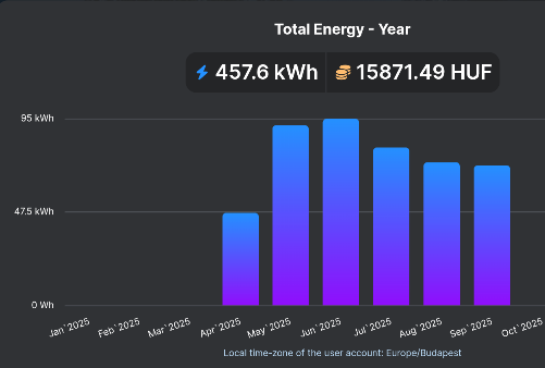

Hány ember és mire használja azt a bojlert? Csak amiatt, mert nálunk az elmúlt negyed évben összesen nem evett 300 kWh-t a 80 literes bojler, nemhogy havonta... Április közepe óta járok 457 kWh-nál.
Rottweiler89

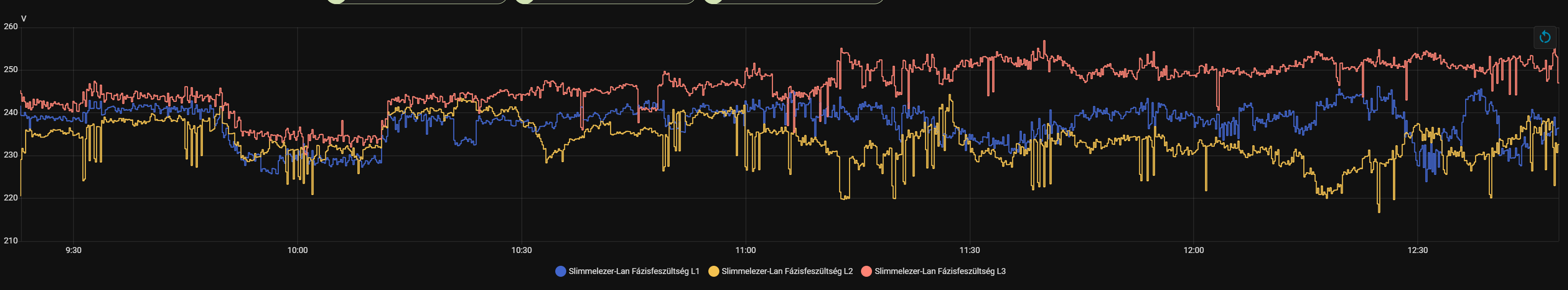

4D4M
Az, hogy ennyire hat egymásra egy trafókörzet végén elhelyezkedő ponton mérhető fázisfeszültség az mennyire normális? [kép]
Lenne esetleg a szolgáltatói oldalon keresnivaló, hogy ilyen szintű nullponteltolódás alakul ki az egyes fázisok terhelésekor? -

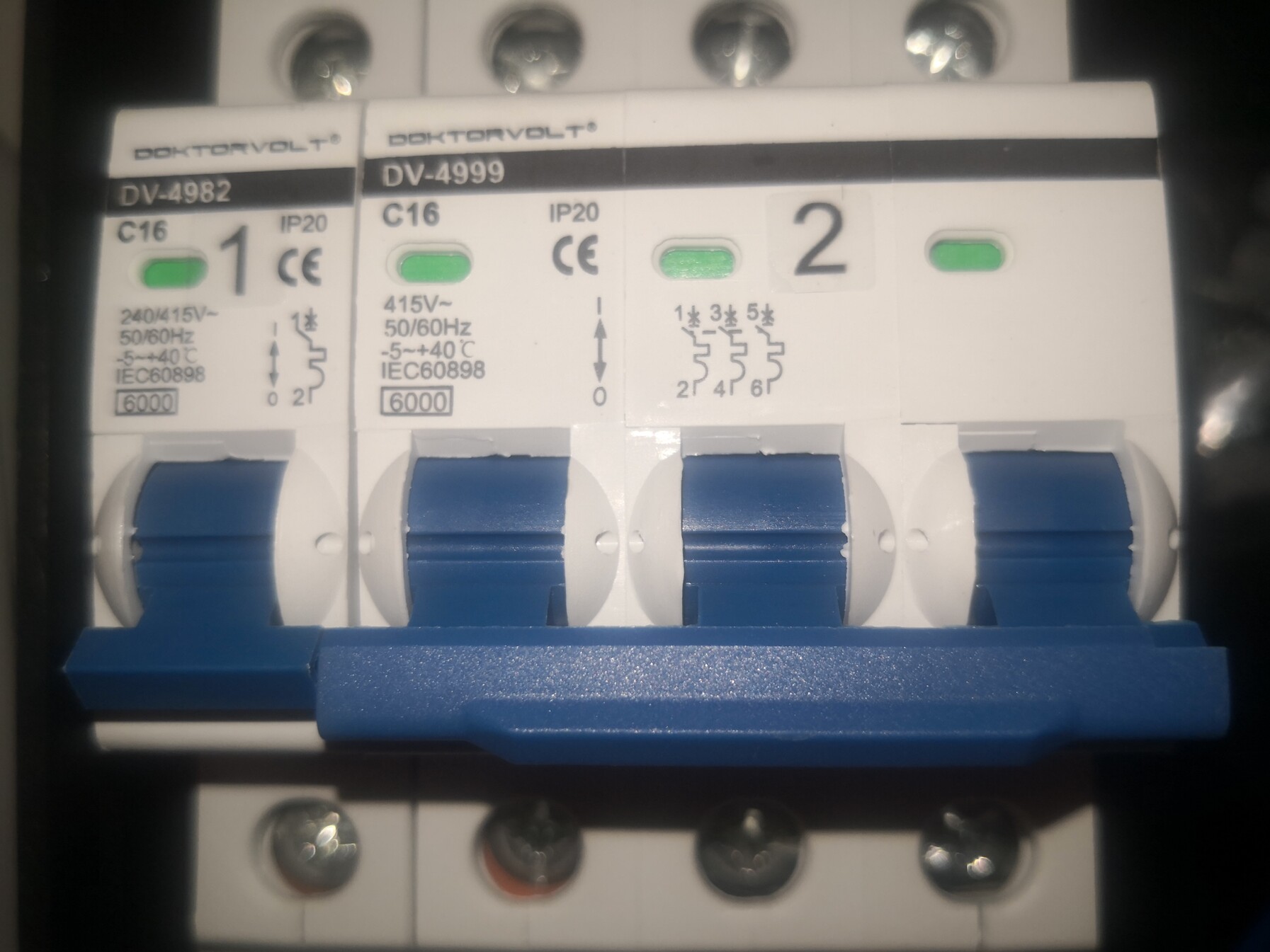

Teszem azt, ha C van akkor milyen gond történhet
Egy háztartásban nagyjából semmilyen gond nem történhet.Azonos minden, pl. 13A C vagy B esetén.
Nem azonos, ahogy írtam, a gyorskioldo nagyobb indulási áramot enged meg C esetén. Ez üzemszerűen jelen van nagyobb motorok esetén. -

Idős, most már nyugdíjas szaki mesélte anno, hogy azért szerelnek C-vel, mert anno a B karakterisztikájú drágább volt.
Pjen: nálam is 1 db C10-ről üzemel 3*1,5 mm2 vezetékkel 1 db mosógép és 1 db hőszivattyús szárítógép, sztem ez nem probléma.A hibák nagyobb része nálam az ÁVK-ról derülnek ki:

Igen, én is ezt néztem, pont ezért vagyok tanácstalan, mert ezt is és azt is írják. Nem csak itt, mindenhol.
Vagyis jobb a C dugaljra és nyugalom van.
Amúgy arra nem találok laikus számára érthető választ, hogy miért kell B vagy C? Teszem azt, ha C van akkor milyen gond történhet? Azonos minden, pl. 13A C vagy B esetén. -

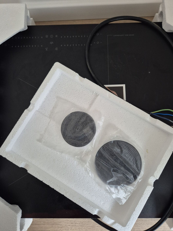

tibbike01
#17751
Kell a tömítés, a főzőlapra ragaszd fel, azért kell a tömítés, hogy ne menjen alá a kosz/morzsa/víz stb, de ha kell akkor kiemelhető maradjon! Semmiféleképp ne ragaszd szilóval vagy bármi mással a munkalapba! A kivágott munkalap fa oldalaira pedig gombaölős szilót kenj fel vékonyan és nem fog elrohadni!
Ami fontos még, hogy alulról szellőzni kell a főzőlapnak, különben hamar tönkremehet, építs be neki 2 cm széles szellőzőrácsot, nálam a fiókba szellőzik, az is bőven elég!
gurabli
Köszönöm!

A mai korszerű mosó - és szárítógépek(hőszivattyús) szerintem B10-zel is vígan elmennek, de ettől függetlenül továbbra is a vezetekkeresztmetszet determinalja első sorban a kismegszakitó méretet. -
gurabli
gurabli
A mosógépnek és a szárítógépnek külön kismegszakítója van és áramköre. Ez egy-egy XBS c16, amit cserélnék Eaton-rá (nem bízom XBS-ben).
Maradhat a C16 vagy érdemes lefelé menni?Egy másik helyen a világítás szinte C16-on van (WC, fürdő, hálószoba, gyerekszoba), de csak a világítás. Ide is C16-ot raktak. Érdemes lenne cserélni másra? Ha igen, mire? Sajna vezetékek nem tudom, hogy milyenek.
tibbike01
Srácok!
Most akkor kell vagy nem kell a főzőlap köré az öntapadós szivacsos tömítés? Ha kell akkor a kicsi vagy a nagyobb? A főzőlapra vagy a munkalapra kell ragasztani?
A kézikönyv nem ír erről semmit és a intallációs videókban sincs benne. -

Vettem a fáradtságot és visszakerestem a korábbi posztodat hogy valójában az 500 kWh a teljes havi fogyasztásod, ebből a bojler csak 250-300 kWh.
Nos a társasházban ahol lakom az egyik szomszéd is 2-en vannak, önkori bérlakás.
Szintén nappalira kötött elektr. bojler, asszem nekik 180 literes van.
Mind a ketten naponta legalább 1x teljes kádas nagy fürdést csapnak.
Nekik is ennyi a fogyasztásuk mint amit Te írsz.Ők sem otthonról dolgoznak, bár a feleség háztartásbeli, de a TV-n kívül csak a takarítás-főzés megy...upsz elnézést, valójában még csak nem is főznek, mert mindig az anyósnál ebédelnek, csak a mama főztje jó a csávónak.
Szal felnőtt ember, ha nem spórolósan 3-3 perc alatt zuhanyzik, hanem rendesen 10-15 perces zuhany és hajmosás, egy kicsi énekléssel...simán elfogyaszt a nappalira kötött bojler 150-250 közötti mennyiséget.

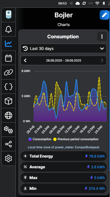

Finder 12.11.8.230, vagy 12.71.8.230.
Hozzáteszem, szerintem sem ez lesz a megoldás. Be kell állítani a hőfokot, bár a 40 °C az semmi, ehhez képest nagyon nagy a fogyasztás. Én első körben meggyőződnék róla, hogy valóban a bojler fogyaszt-e ennyit. Tegyél be elé egy shelly pm mini mérőt. Nálam így néz ki a fogyasztás, 100 liter ariston hybrid, 4 fős család:
Decemberben és Januárban volt a rekord, 215 kWh / hónap, de itt minden este felfűtött 64 fokig fürdéshez, illetve délelőttre visszatolta 54 fok köré....
Ez a 76 kWh az utóbbi 30 nap, gyakorlatilag nem használtuk a fűtőszálat, mert a 130 W-os hőszivattyúval melegített (53 °C-ig). -

Rottweiler89
#17723
Legrandnak van 1 modulos és akár negyed óránként is tud kapcsoni.

Nyári tapasztalatom van még csak ilyennel (télen sokkal hidegebb a bejövő hidegvíz), kb. 20%-kal fogy kevesebb, hogy 11-14h között fűt fel a bojler (e mellé is kap fél-fél órát egyéb időben), és nem akkor, amikor az éjszakai áram jön.
De a bojler adatlapján rajta van, napi 1,1 kWh körüli egy 120 literes bojler hővesztesége (tippre 60 fokon).
40 fokra állított bojler az nem az igazi (legionella, bár tény, állni nem áll a víz benne, hanem folyamatosan cserélődik), a havi 500 kWh meg valóban soknak tűnik, de tudni kéne a körülményeket (mindenesetre ez a nálunk elfogyónak majdnem duplája, a 80 literes bojler egy hónapban csak 80-90 kWh).
Én amúgy egy Shelly-t kötöttem elé, és mivel csak 1200W-os fűtőszál van a bojlerben (nincs 6A), egyelőre bátor vagyok és direktben, nem kontaktorral, 1800W-osnál már nem lennék ennyire. -
