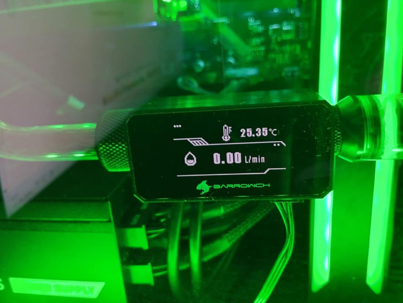

Fura... van nekem is Barrowch cuccom. Hihetetlenül elégedett vagyok vele... Igaz ez csak RAM blokk... De nem lassítja a folyást... Delta T +3°C a ramok hőmérséklete (bőven nem a legjobb...) de cserébe, van hőmérő rajta (nekem jól mutatja az adatokat) vállalható RGB van rajta... És minőségi cucc az egész.
Sajnálom, hogy belefutottál egy hibásba

nekem az áramlást nem jelzi...

sipoczgabor #86548 üzenetére
A 6 l/perc egész jó, szorozd 60-nal l/h-ra
Dr V
Az Fahrenheit lesz valszeg, mert kb 28 fok átszámítva.
