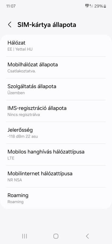

Megoszton én is a tapasztalatom a Yetteles VoWiFi-vel.Olaszországban próbáltam ki.
Screenshot is készült róla. Lehető legegyszerűbb módon (nyílván ez EU-n belül éri meg), másik telefon 4G-s hotspottjátra csatlakoztam rá, (amiről tudjuk, hogy Roaming esetén is egy magyar jelen esetben Yetteles cím lesz) és betettem repülő módba a telefont és egyből létre is jött a VoWiFi,Windtre WiFi
OP logóval.
Próbáltam úgy is, hogy saját WG VPN-nel Wifin keresztül, és kicsit nehezebben,de ott is felépült a VoWiFi.
VoLTE Roaming akkor se és most sincsen Olaszországban, így 2G / 3G-n mentek a hívások.

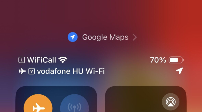

Erre gondolsz?
Itt azt látod, hogy az angol Lebara kártyám és a magyar Vodafone kártyám egyszerre van VoWifin repülő módban.
Ez a kép Angliában készült pár hónapja. Repülőről leszállva nem kapcsoltam ki a repülő módot. Így a Vodás kártyám nem kezdett el roamingolni és így működött is.Pontosan ezt fogom ma is eljátszani. Annyi, hogy nem megyek haza Magyarországra, csak átadom az esimemet, valakinek aki Magyarországon van. Ha minden jól megy, akkor amikor visszakapom, és repülő módban telepítem, akkor ismét működni fog, amíg repülőben marad.

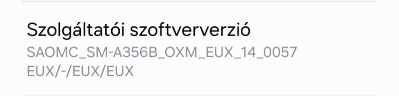

Az én Samsungomon EUX verzió van.
Mivel minden egyéb relációban hibátlan, így nem kezdeném el mókolni a telefonomat.
A rom csere amúgy sincs hatással arra, hogy az iPhone-omon sem megy a magyar Voda VoWifi roaming esetén.Amit korábban is írtam, nem rakja bele ugyanazt a bug-ot a Samsung is meg az Apple is.

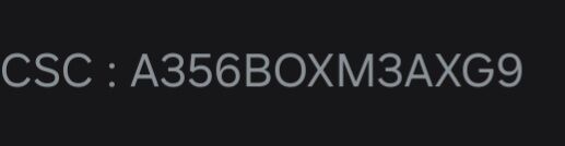

Biztos van bizonyos inkompatibilitás a a külföldön vásárolt telefonok EUX sw. verzió miatt. Nem hatalmas nagy dolog, de sem a feleségem sem egy barátommal sem megy a HD+ hang Telekom hálózaton belül sem külföldön vásárolt telefonnal (S23 és A53 Samu), miközben már Yettel és Voda telókkal is megy a dolog Samsungokkal biztosan.
Én kipróbálnám egy akármilyen egyszerű itthon vásárolt Samsunggal 14 Androiddal mi a helyzet Angliában és akárhol. -
tibor23
#7241
Tegyük gyorsan hozzá: sajnos nem elég feltenni a XEH vagy EUH szoftvert a telefonra, ha a CSC régió nem stimmel továbbra is lehet szar akár takkra ugyanazon a verzión is, amivel egy másik CSC régióval ugyanaz a telefon működik. Pont most futottunk bele olyan Samsung XCover 5 telefonokba, amik teljesen azonos SW/modem/build mellett de eltérő CSC régióval teljesen máshogy viselkedtek (szintén Exynos modemes Samuról van szó).

A Samsungot magyarországon vettem. EUX szoftver van rajta. Ha jól tudom, ezzel a verzióval kerülnek forgalomba a szolgáltató független készülékek az EU-ban.
Otton ment a VoWifi a Samsungon. Itt Angliában meg megy az angol kártyákon az angol VoWifi.Minden jel a magyar Voda irányába mutat. Ugyanazt a bug-ot nem rakja az Apple és a Samsung is a készülékeibe.
