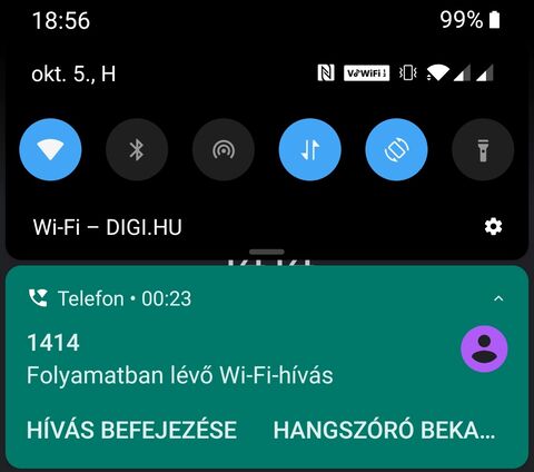

A digi oldalán részletes infó van, nem teljesen értem, hogy mi nem világos! (Ezt kérlek ne vedd magadra, csak úgy általánosságban írom)...
Szóval a rendrakás végett:
Ingyenesen csak akkor beszélsz -a mobilcsomag típusától függetlenül-, ha VoWiFi-n indítod a hívást, és csak akkor ha digi mobil, digi vezetékes vagy invitel vonalas számot hívsz.
Ha ebbe az opcióba nem tartozik bele a hívás, akkor a 200 perces keretet fogyasztja, illetve, ha ez már elfogyott, vagy olyan csomagban vagy amiben nincs benne a 200 perc lebeszélhetőség, akkor 4Ft/percbe kerül a hívás. Ha roamingolsz, akkor értelelemszerűen a roamingos díjszabás lesz érvényben!Ennyire egyszerű! Ne keverjétek bele a VoLTE-t, mert annak megléte csak a 4G hálózaton továbbított (HD) hangot jelenti. A VoLTE-s hívásindítás a fent említett díjszabással történik, nem ingyenes!
Van még pár szolgáltatói szám, amit ingyen lehet hívni, illetve a zöldszámok sem tartoznak bele.
A VoWiFi-nek nem feltétele, hogy ne legyen mobiltérerő, ha a WiFi minősége, illetve a hálózat megfelelő, akkor is létrejön a VoWiFi kapcsolat. Így bárhol lehetséges az ingyenes beszélgetés, természetesen megfelelő ellenoldali számmal.Remélem így már minden világos lesz mindenkinek!

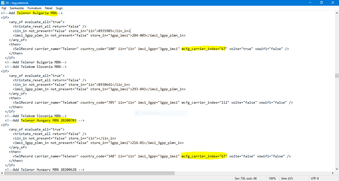

tomp
Kicsi nyomozás után megtalálható a OnePlus 9 Pro rendszerében a teljes network config naplózás.
"[OPN-405][21601][txxxxx@oneplus.com]update with latest apn of Telenor Hungary volte/vowifi"
Ezek alapján VoWiFi-re is fel lett készítve a konfig!Megvan a pontos email cím akivel levelezni kell.

OnePlus 9 Pro:
LogKit-ben bekapcsoltam a VoLTE-t és már megy is a Telenor VoLTE!
Dedikált magyar Telenor profil nincs így tippem szerint a bulgár profilt használja a telefon mivel a bulgár Telenor is PPF! -

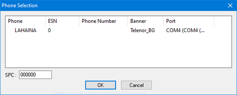

A 2-es és 3-as parancs esetében kell mindkettő, ha csak a második slot-ra szeretném állítani a Telenor profilt?
Már mindegy, a kövi frissítésig így marad. Az majd megjavítja a Telekom VoWiFi-t. A Telekom VoLTE müxik.Azért nem szerettem volna hozzányúlni, mert nem látom mit csinál. A PDC-nél azt lehetett aktiválni egymástól függetlenül, amelyiket szeretted volna. Nemértem az OP-t, miért kel bonyolítsa a dolgokat?

Már az efstools.exe efsinfo parancsnál elvérzik a dolog, mert időtullépéses hibát dob.

Igen ezeket ugyan úgy rakd fel. Az eddig használt LogKit-et rakd fel. A OnePlus is elküldte nekem a LogKit apk-t amit használunk.
engineeringmode appban pedig az "Engineer Mode Toggle" kapcsolót kell használnod az EFS Tools-hoz.
A "1" végű sor a 2. SIM kártyát jelenti. Ha kihagyod akkor arra nem állítja be.
Telekomos profillal durvább a band kezelés így jobban merül a telefon.betyarr

Az EFSTools előtt ugyanúgy menjen fel a Logkit + az engineeringmode? Itt inkább a Logkit a kérdés, mert abból 9-es és 10-es van.
Meg nem érzem azt a Telekom-os profillal, hogy nem lenne stabil a VoLTE / VoWiFi. Az EFSTools, mind két slotra állítja be a Telenor Denmark profilt, vagy ez választható? -

Gyakorlatilag kimásolod a parancsokat majd szépen sorban lefuttatod. Kb 10mp az egész.betyarr
A sok pozitív jelzés miatt éri meg megosztani a leírást és előtte megszenvedni érte.
Az EFS Tools leírás létrehozásához gyakorlatilag nulláztam a telefon modemet. Nem, hogy nem ment a VoLTE az elején de konkrétan GSM hálót sem kezelt a telefon...
Jövőhónapban kiegészül a leírás a 9-es szériával. A Telenor Denmark és Telekom profilt már lementettem a rendszeréből.

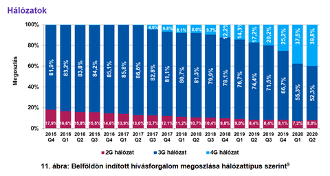

Az lenne a kérdésem, hogy 5G-re csatlakozva hogy működik a VoLTE? Hívás közben fennmarad az 5G adatkapcsolat, vagy visszavált 4G-re?
A VoLTE gyakorlatilag teljesen IP alapon működik ezért akár 5G-n keresztül is menni fog, vagy megmaradt a technológiai korláta mint a 3G hangnak?Pl. egy gyakorlati helyzetben van 700Mhz 5G kapcsolat de 4G mondjuk éppen nincs a hatókörben, ekkor felépülne egy VoLTE hívás, vagy 2G/3G-re váltana vissza?
Úgy tudom várható a jövőben Vo5G/VoNR, ezzel kapcsolatban is olyan gyér lesz a kompatibilitás mint a 4G hanggal? Jó lenne gatyába rázni a kompatibilitást, hogy teljesen el lehessen már végre hagyni az elavult 2G hangot. Ez a 3G esetében olyan jól működött, az újabb technológiák esetében miért ilyen nyögve nyelős?

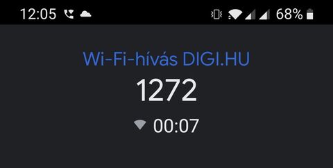

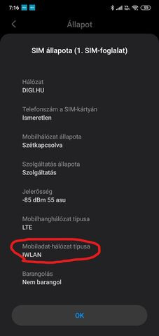

Fuvaros
Hogy tudom meg, hogy híváskezdeményezéskor tényleg a vowifivel megy a hívás és nem simán fizetős? Eltekintve a digi netes menűtől, ahol jelzi a havi állapotot
Redmi Note 7 - Digi kártya -
