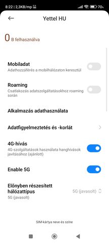

tud valaki tanácsot addni, hogy hogy tudnám müködésre birni a telefonon a vowifi funkciot?
Már mindent probáltam és ugy tunik mintha be lenne kapcsolva ,de mégse tudok fogadni és hivni senkit ha csak a wifi elérhető?
Tcomos elöfizetés egy xiaomi mix2s gyári global stabil rom miui12.03 és droid 10 es van rajta.
Az elso method szerint bekapcsoltam a menuben a wifi hanghivást és , hogy a wifi legyen az elsodleges , és elküldtem a szolgáltatonak a +wifihang opciot onnan is visszajott az sms hogy aktiválták, de mégsem müködik.
A második methodnál lévo kodra csak villan egyet a kijelzo, de nem adja be ezeket a menuket, hogy beállitsam az ott leirtakat.[kép] [kép] [kép]
ezek a telefonomon a beállitások.és az sms amit kuldtek nem tudom hogy miért nem megy -
