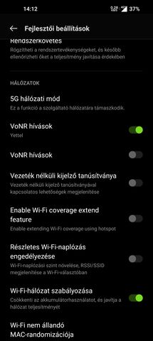

ToniSlow
OP 9 Pro frissült 12-es androidra és Color OS-re váltott. Korábban működő volte és vowifi (voda és digi) természetesen most nem működik. Van esetleg megoldás?

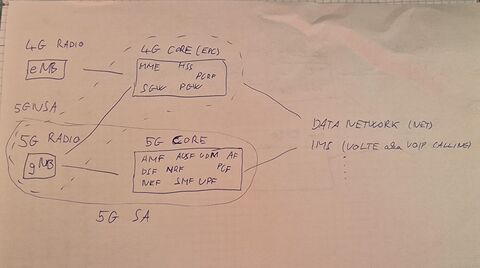

polonic
Egy alap rajz, hogy egy kicsit tisztább legyen, hogy kapcsolódnak össze az egységek a 4G és 5G-ben, 5G NSA és SA hogy néz ki. És, hogy az IMS is hol helyezkedik el. Egyébként ezeket a neten is meg lehet találni szépen rajzolt diagramokon.
A szaggatott az 5G NSA és a 4G rádió az eNB, 5G rádió gNB lenne. -

eddig kiadott 5G képes telefonok vajon támogatják a VoNR-t? Erről nincs információm, de ha tippelnem kéne, akkor nem...
OnePlus 9 Pro!A VoNR más mint a VoLTE! VoLTE mint szabvány az LTE szabvány után lett kész így az első LTE képes telók még nem tudták hardveresen se. Az 5G már eleve IMS-el jött ki így az első 5G képes telefonok is tudják a VoNR-t, csak szoftveresen kell támogatni.
A OnePlus android 12-vel egyszerűen megcsinálta hozzá a szoftveres oldalát és elérhetővé tette a kapcsolót így már csak 5G Core kell mögé és máris megy. Mivel a szolgáltatóknál már van IMS így gyakorlatilag az IMS-nek mindegy milyen hálózaton keresztül megy. 4G vagy 5G. Nem kell majd megint évekig tesztelni.polonic
Ekkora erővel a mostani hívás is VoNR az NSA hálózatokon, ahol csak a rádió 5G-s, a core meg 4G-s, mert végülis az új rádiós eszközön megy át a forgalom.

Na, akkor csak, hogy meglepetést okozzak, nekem a Poco x3 pro-n egyik sem működik.. Készüléken minden beállítva(többször is), mégsem megy...A készülék nyilván alkalmas rá, de mégsem akarja... Sem az LTE sem a VoWiFi... A WiFi hálózattal sincs nyilván gond, mivel anyám telefonja működik róla VoWiFi módban. A szolgáltató (Telekom) oldaláról is minden feltétel adott.

Volte ikon látható az állapotsávon, de beszélgetés közben nem tudok internetezni. Ez így normális?
