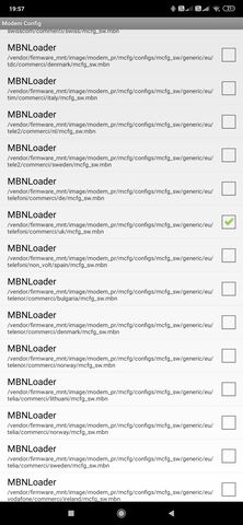

#2698
A mcfg könyvtárban kell kell törölni, nem tudom hanyas droidon vagy, de nougaton a firmware/modem_pr/mcfg/configs/mcfg_sw/generic... mappában van, pie-on meg a vendor/firmware_mnt/image/modem_pr/mcfg/configs/mcfg/generic... helyen. Pl. ha gen_3gpp az alap profil amire visszaáll, akkor megkeresed és kitörlöd, a common/default/row/gen_3gpp lesz az valszeg.
radar
kanyi51
#2683
Letöltöd!
https://apkpure.com/activity-manager-advanced-activity-launcher/com.activitymanager/download/302-APK
Telepíted!
Az app keresöbe beírod: modem
Nekem ez van beállítva. Svájc.

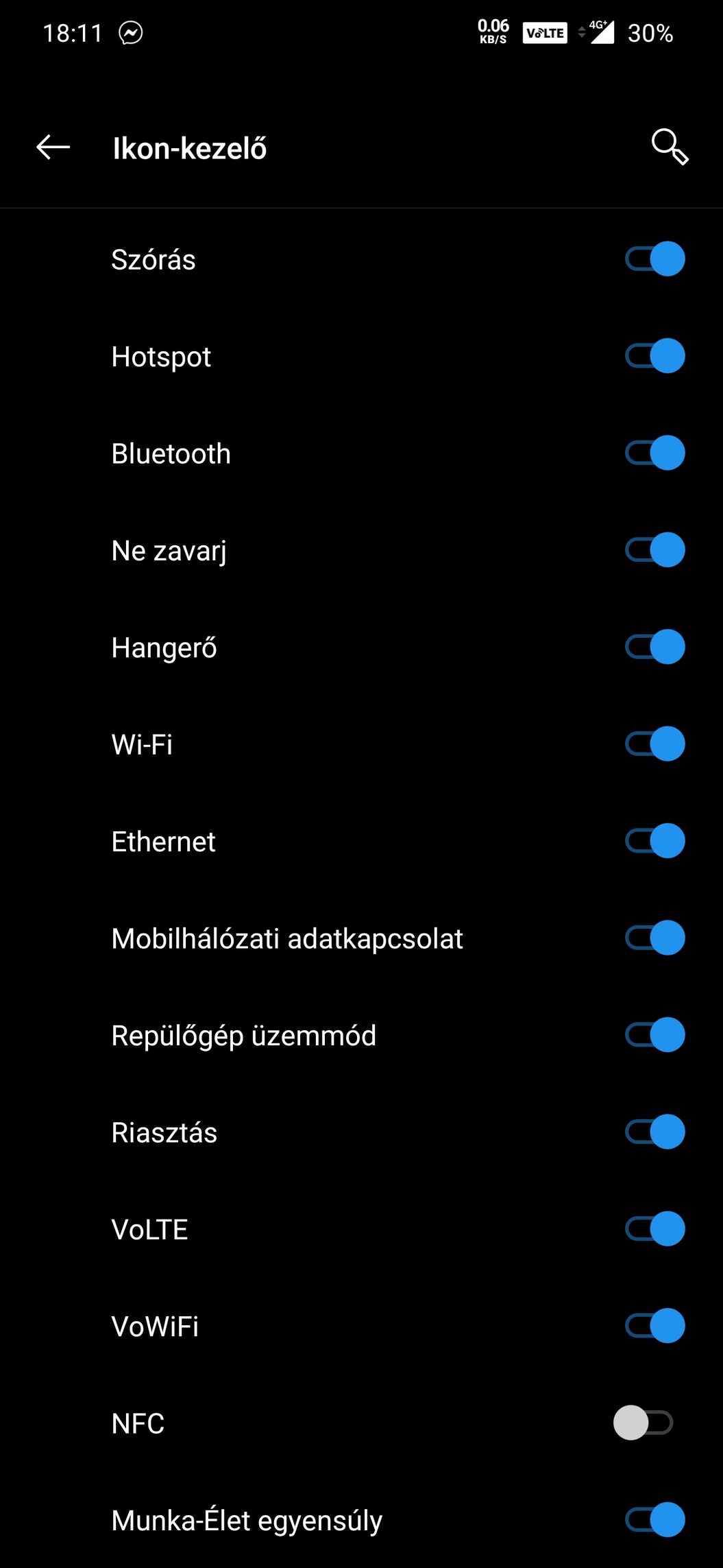

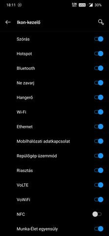

snooze
vodafone-nál nem lehet a telon kapcsolni a volte-t?az értesitési sávbol szeretném eltüntetni..mate20lite -

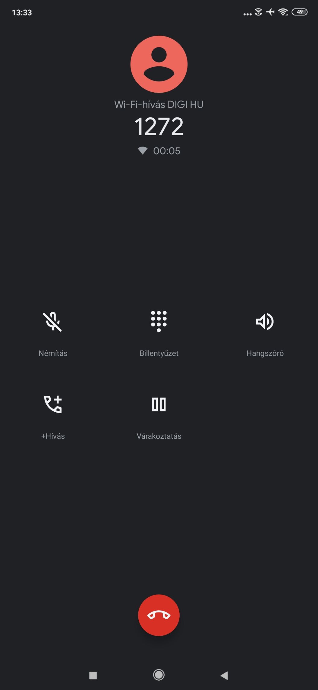

gkalmar
Nemrég váltottam dual sim-es Xiaomi Mi Mix 3-ra. Gyári rom van rajta. MIUI verziója 11.0.4 global stable. Az egyik slot-ban telenor a másikban digi sim van. Alapból egyikkel sem ment a VoLTE. A mágikus *#*#86583#*#* volte aktiváló kód beírása után a Digi hálózatához megjelent a volte logo a térerő mellett. A telenornál nem változott semmi. Meglátogattam egy telenor üzletet, hogy aktiválják be a volte-t. Ügyintéző kattintott párat és telefon újraindítás után már a telenor térereje mellé is kikerült a volte logo. A probléma az, hogy amíg a digivel indított hívásoknál nem dob le 3G-re vagy 2G-re, addig a telenor annak ellenére ledob 3G-re, hogy ott virít a logó. Találkozott már valaki ilyen problémával? -
