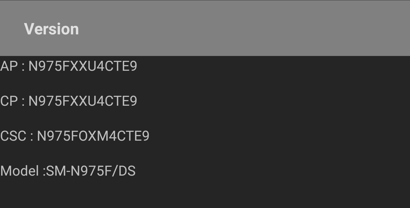

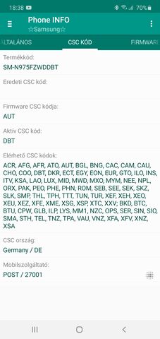

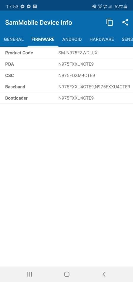

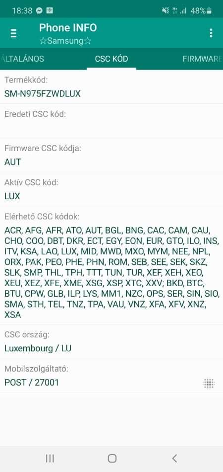

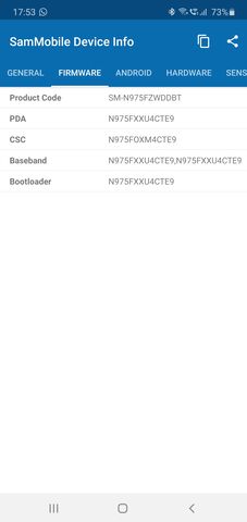

mrThomi
#3068
Valószínűleg a SIM nélküli boot miatt lett német régiós, és ezért nem megy vele a luxemburgi VoLTE, holott benne van (nem aktív).
Lehet egy factory reset segít, ha a fenti módszer nem működik.
Ha az sem működik, újra kell flashelni a firmware-t.
Magyarországra (VoLTE-hoz) XEH-es régiójú firmware kell rá (az a magyar "független", amiben minden magyar szolgáltató profilja benne van).
Nem magyar régió kóddal Magyarországon a VoLTE nem fog működni vele. -
mrThomi
anglergab
#3067
Igen sim nélkül volt előszor bekapcsolva, a kocsiba átnéztem rajta mindent, pixelhiba stb, de minden hibátlan volt. Még az S10+-ba volt aznap a simem, csak este cseréltem ki, addig föltettem jópár appot a note-ra. Amit nem értettem hogy amit küldtem képet legelöszőr ma, ott a Post(szolgáltatóm) kívül van az a Join ami nem tudom mi. Haverén olyan nem volt, de nem is foglalkoztam ezzel.
Amit írtál holnap kipróbálom, mert már késő van, meg a dolgokat is le kell mentenem. De ha müködni fog, akkor apumnál is megkell ugyan csinálno, csak HUN-t kiválasztva ?
mrThomi
anglergab
#3064
Nem volt benne semmilyen sim. Megvettem a német Saturnba újjonan, mert ott volt egy akció, áthuztam luxiba,(sok luxemburgban élő vásárol elektronikai cuccokat a trier-i sarurnba, mert itt a határ és németbe általában olcsóbban a cikkek) betettem a luxis simemet és ennyi történt. Root vagy egyéb szoftver mókolás nélkül ez mennyire megoldható ? Illetve egy fontos kérdés, hogy ez csak a VoLTE funkciót érinti, vagy másra is kiterjed ?
U.i: 3 hét múlva viszem haza a telefont mert édesapám meg szeretné venni. Gondolom ugyan úgy magyarországon, magyar simmel sem müködne a Volte. (Bár ő szerintem nem is használna ilyeneket)
Hú, köszi szépen a kérdéseimre a válaszaidat, én ezekről nem tudtam, azthitttem ha megveszem bárhol gyári függeltenül minden működni fog rajta...

Sziasztok. 2 hete vásároltam a Német saturnba egy Note10+t. Luxemburgban élek és az előfizetésem is luxis. Nem működik a VoLTE hívás hiába kapcsolom ki-be. Ma voltam bent a szolgáltatómnál és a biztonság kedvéért kaptam egy új simet, de tudtam hogy nem ez a baj mert haveréba működött a régi simemmel is. Miután nem müködött, a csávónak mutattam, hosszasan telefonált majd annyit mondott, hívjak fel bárkit 10 percig, majd csináljak egy hálozat visszalítást és működni fog, de még mindig semmi. Haverom a luxemburgi saturnba vette, és ugyan úgy luxemburgi szolgáltatónál van előfizetése. Nekem ugyan ez csak én a telót a németországi saturnba vettem.
Neki látszik hogy picivel másabb a szoftver is mert a Kapcsolatok->hálózati módnál neki LTE/3G/2G szerepel, nekem meg 4G/3G/2G. Mind egy lényeg hogy hiába kalcsolgatom Ki-be, semmi nem jelenik meg, pedig a szolgáltatónál minden oké. Előtte egy S10+ om volt ami luxemburgban vettem és ott minden probléma nélkül működött. Szerintem a telón lesz valami ami nem akarja az igazságot, vagy a szoftveren. De hátha egyszerű a megoldás, mit mondotok ? -
