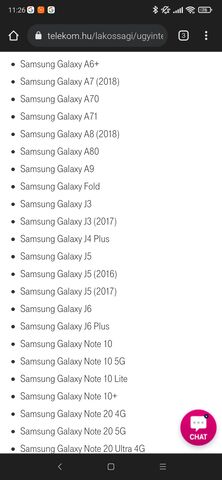

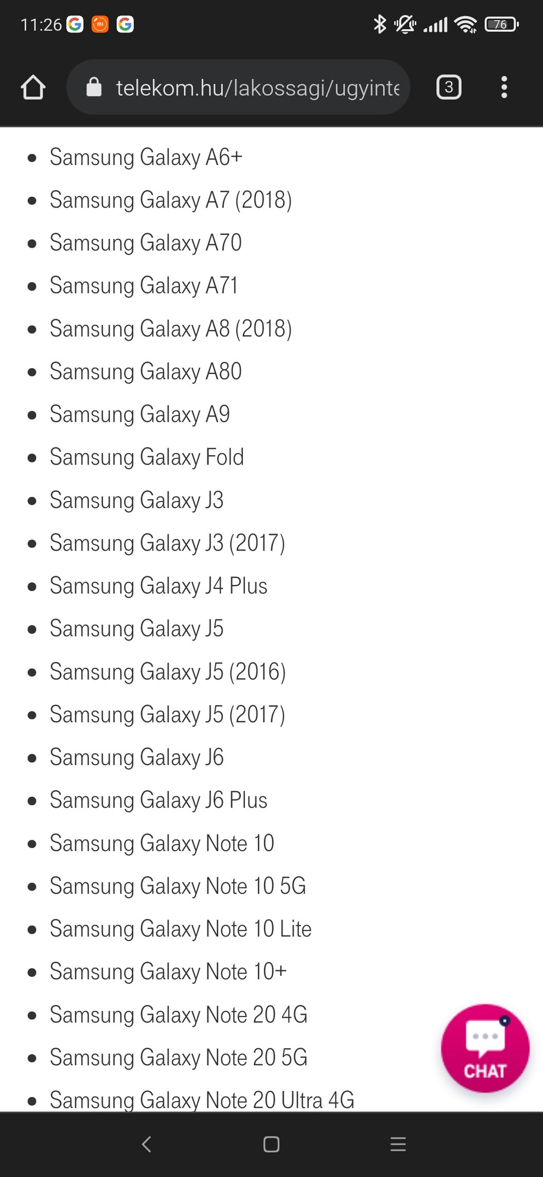

Darth_Revan
Telekom függő J3 (2017) telefonon próbálom vowifi-t bekapcsolni de az Instenert se sikerül...Telekom sms aktiválása megtörtént, telefon is újra lett indítva, de vowifi kapcsoló off állapotban van és ki van szurkitve, nem lehet on állapotba tenniValami ötlet ?

Valószínűleg nem, mert nincs a listában: [link]
