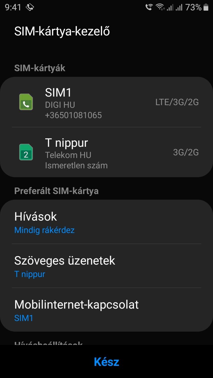

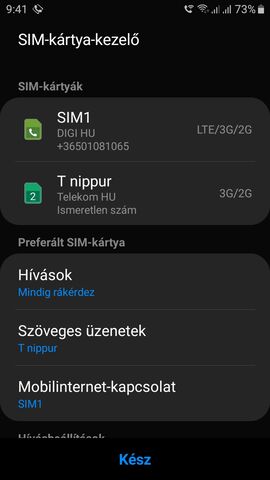

Végül sikerült kicserélni a CSC kódot XEH-re, és így már működik a Telekommal és Digivel is a VoLTE és a VoWifi.
Ráraktam azt a firmware-t, amit a XEH-re kiadott a SamMobile, de alapból BGL-re állt be.
Találtam a YouTube-on egy videót, ezzel a Global Tool-lal sikerült, pont úgy ahogy a videóban: USB-hibakeresés aktiválása, a gépen check device, USB hibakeresés engedélyezése erről a gépről, start. Ezután be kellett állítani egy témát, amit rárakott a program, és a Ok-ra nyomni a gépen, ezután a Beállítások > Telefon névjegye > Jogi információknál lettek új menüpontok, a CSC cserésre mentem, és kiválasztottam a XEH-t, ezután a telefon újraindult és gyári visszaállítást csinált.
Hát 100%, hogy ez nem hivatalos módszer, és remélem, hogy tényleg csak ezt módosította a telefonomon, úgyhogy mindenki saját felelősségre próbálja ki. Annyi biztos, hogy ha még tartana a garancia, akkor emiatt nem ugrana, mert a KNOX állapot 0x0 maradt.

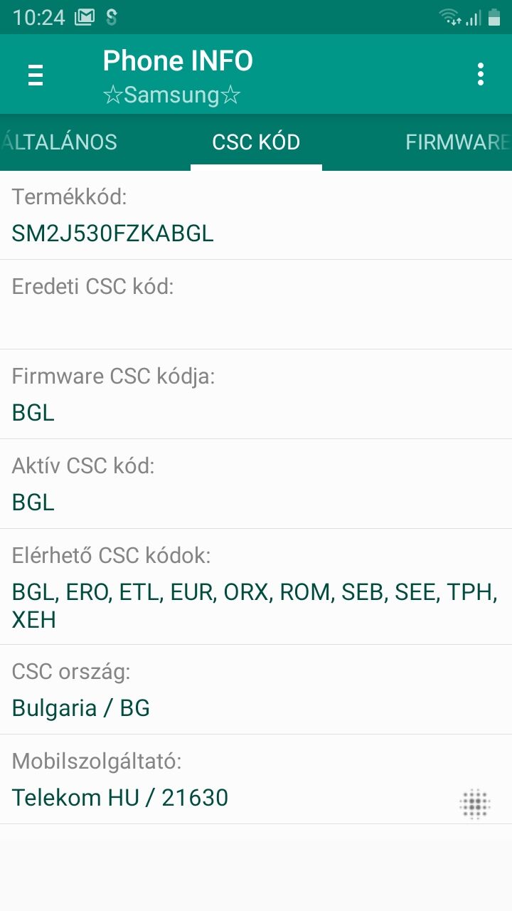

A Phone INFO alkalmazás szerint XEH helyett BGL az aktív, ami Bulgáriához tartozik. Szerintem ez lehet a gond, de nem tudom, hogy lehetne kicserélni XEH-re. Találtam útmutatókat, de nekem nem működtek. Megpróbáltam az első indítást a telekomos SIM-mel, de ugyanúgy bolgár maradt. Találtam olyat, hogy ezt a kódot *#272*IMEI number# kell beírni a tárcsázóba, és egy listából ki lehet választani, hogy mi legyen az aktív, de nem jött fel lista.

A kártyafüggetlen firmware-rel valószínűleg az a gond, hogy több CSC-hez (Country Specific Code) való, és nem a XEH az alapértelmezett, hanem valami bolgár. Fura is volt, hogy miért cirill betűkkel köszönt a varázsló.
Állítólag, ha bent hagyom a SIM kártyát, és az első indulásnál is bent van, akkor az alapján választ aktív CSC-t, hát nekem ugyanúgy bolgár maradt. Valaki nem tudja, hogy hogyan lehetne CSC-t választani? -

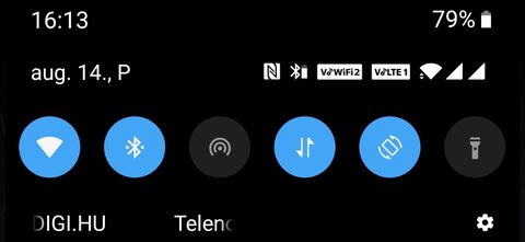

A voLTE az útmutatód szerint úgy nez ki, működik :-) - lasd kép: [kép] - A kép fogadott hívás közben, bekapcsolt mobilnet, de kikapcsolt wifi kapcsolattal történt.A voWifi, ha működik is ?? ez se jelzi ki - lásd kep : [kép] - A kép fogadott hívás közben, kikapcsolt mobilnet, de bekapcsolt wifi kapcsolattal történt. Remélhetőleg wifin keresztül...?
A vowifi működéséről hogy tudnék bizonyossagot szerezni?

A telekomos SIM-re nekem sem írja az állapotsorban, hogy Volte. A Beállítások > Állapot > Sim kártya állapotánál láthatod, hogy milyen hálózaton megy a hanghívás. Ott nekem LTE-t ír, annak ellenére, hogy az állapotsoron nem mutatja.
De egy próbát is tehetsz: ha be van kapcsolva a mobiladatforgalom és 4G-t mutat, és felhívsz valakit és hívás közben is 4G-n marad, akkor Volte-n kell, hogy menjen a hívás. Mert különben 2G vagy 3G hálózaton menne, ezért le kéne csatlakoznia a 4G-ről.A VoWifi-re sajnos nem tudok hasonló módszert.
Frissítés:
Most aktiváltam a telekomnál a VoWifi-t, azt kijelzi nálam az állapotsorban. -

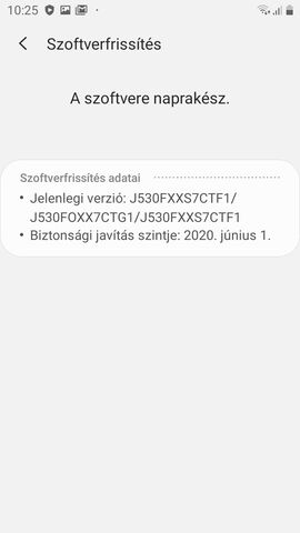

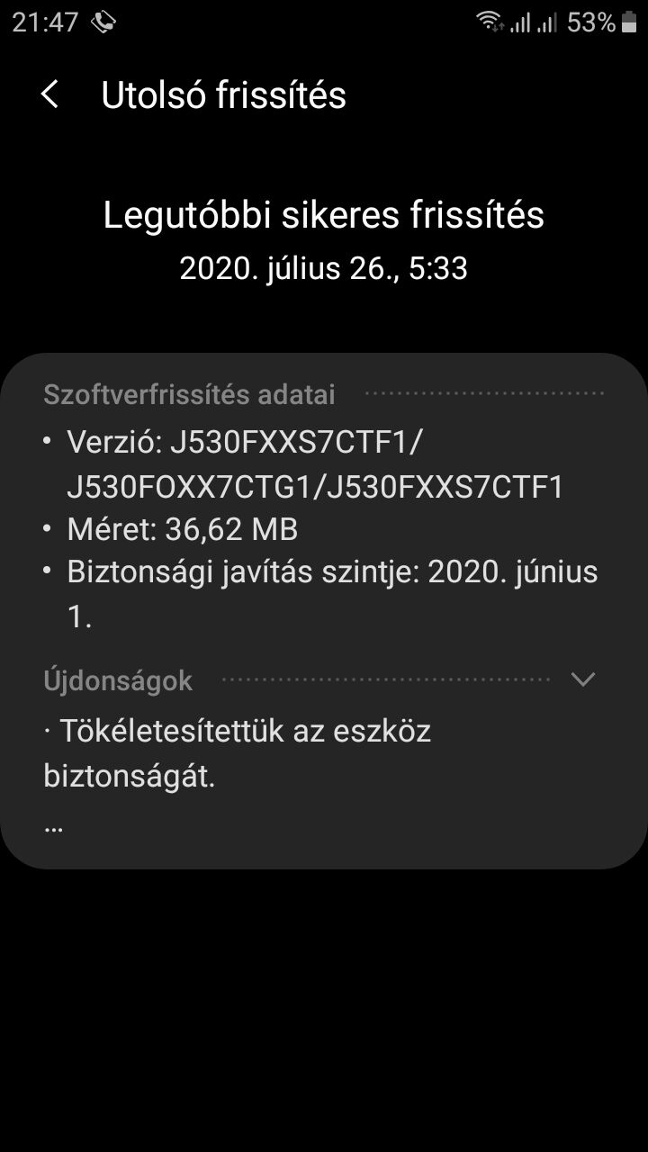

Köszi! Az a fura, hogy elvileg ezt töltöttem le (J530FXXS7CTF1_J530FOXX7CTG1_XEH), de mégsem működik a VoWifi. Lehet, hogy a szolgáltatónál vásárolt másban is különbözik a nem szolgáltatónál vásárolttól?
Az én telefonom nem dual simes. Csak kíváncsi voltam, hogy ezzel a másik firmware-rel működik-e a telekomos VoWifi, ezért cserélgettem benne a SIM kártyákat. -
