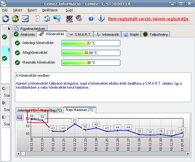

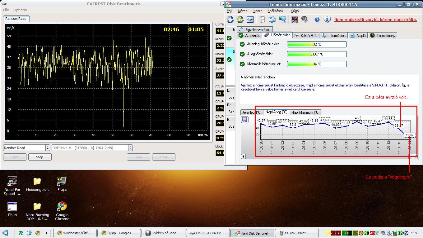

Egy 9 éves Seagate Barracuda 7200-ról van szó. Szeret tartósan 50 fok felett lenni elenyésző terhelés mellet.És gondoltam hogy némi budipapír gurigából meg 2 ventiből mit lehetne kihozni...ez lett az eredmény
Többre képes mint amennyire láccik
Az átlagokból kiderül az eredmény

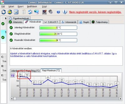

reggel 8-tól 10.ig ment folyamtosan a másolgatás terhelve ezzel a vinyót, hőmérséklete mégis stabilan 32-33 fok körül. Enélkül meg a napi átlagok 45-46 körül voltak.
Zárásul egy kép az utoljára bejegyzett csúcsról.
Az 59 fok szépen fel is melegítette a házat. Számomra a 15-20 fokos csökkenés meglepő volt biztos vannak azért komolyabb hűtők is

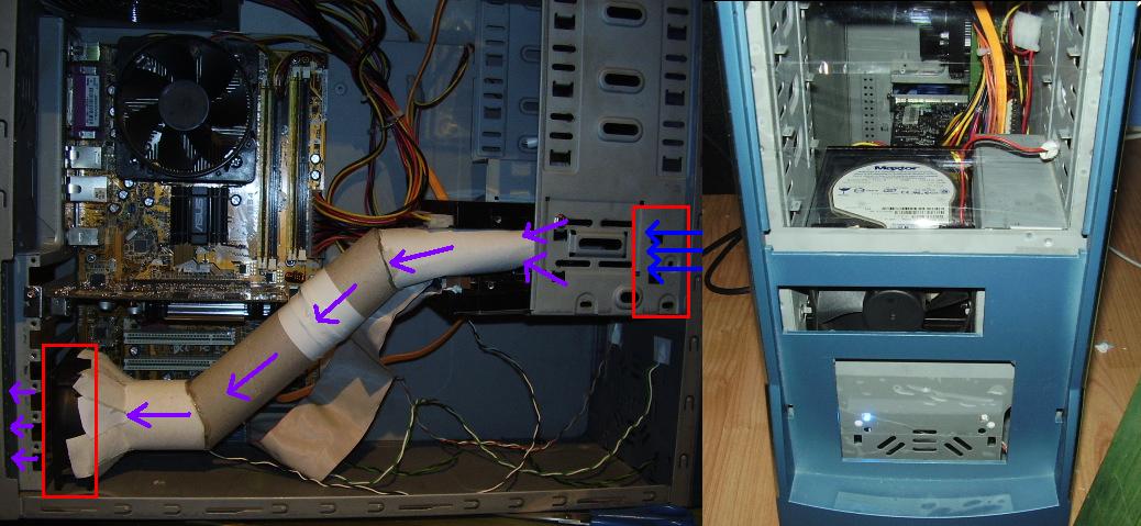

A HDD-m 32-35 fokos volt, ezért az új házban már beraktam az első venti elé (az porszűrt) és így csak 24 fokos.
HDD hűtés megoldva...
Kép: [link]
