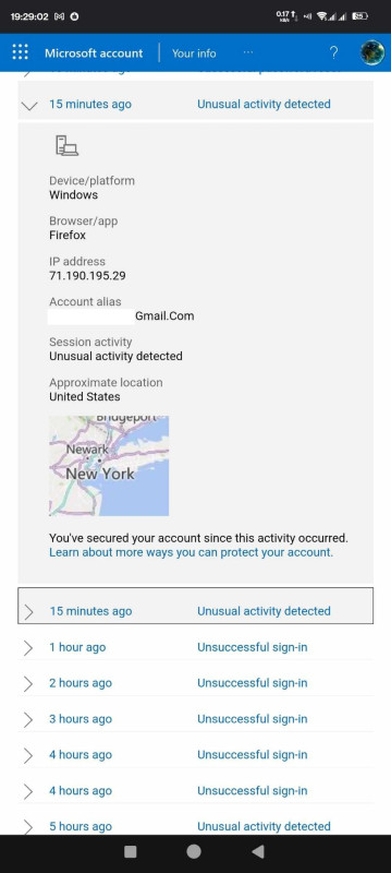

A másodlagos címem a telefonszámom, a másik gmail-es címem (aminél bejelzett a pawned) elvileg nem szerepel semmilyen formában a microsoft accountomban. Feltettem még a microsoftos hitelesítő appot, hátha segít
@Jorus Köszönöm hogy megnézted, én csak az asszonynál tudtam meglesni de nála teljesen tiszta a napló
ktomcat
"Ha tudta a jelszavad, de MFA-n elbukott" Az ilyen kísérletekre írja azt hogy unusual activity detected az unsuccesful sign in helyett?
Akkor gondolom többet nem tudok tenni az ügy érdekében, reméljük abbahagyják. Csak tudnám hogy kerültem be a célkeresztbe, ezt az emailt szinte sehol nem használom felhasználói regisztrációk során.. -

Tegnap kaptam egy értesítést hogy valaki megpróbált bejelentkezni a windows accountomba. Beléptem a tevékenységek áttekintéséhez, és kb. óránként próbálkozik amerikából (egy vagy több) bot
Jelszót változtattam, 2 lépcsős azonosítás be volt már kapcsolva de ilyenkor lehet valamit tenni? Rákerestem a mail címemre a have i been pwned oldalon de a microsoftos mailom nem dobta ki.
