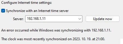

Ah! Tényleg, megnéztem egy Mikrotik AP-n is, és az sem szinkronizál ezzel az IP-vel, és a Gentoo WiKi-ben sem látom nyomát annak, hogy szerverként is üzemelne a net-misc/ntp.
Biztos az zavart össze, hogy van ntp-client és ntpd része, de utóbbi is kliens. -

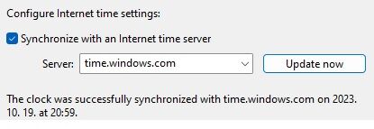

janos666
Mi lehet a gond, amiért a Windows 11 22H2 nem akar időt szinkronizálni a helyi Gentoo Linux féle ntp szerverrel? Valamikor régen ez így működött.
