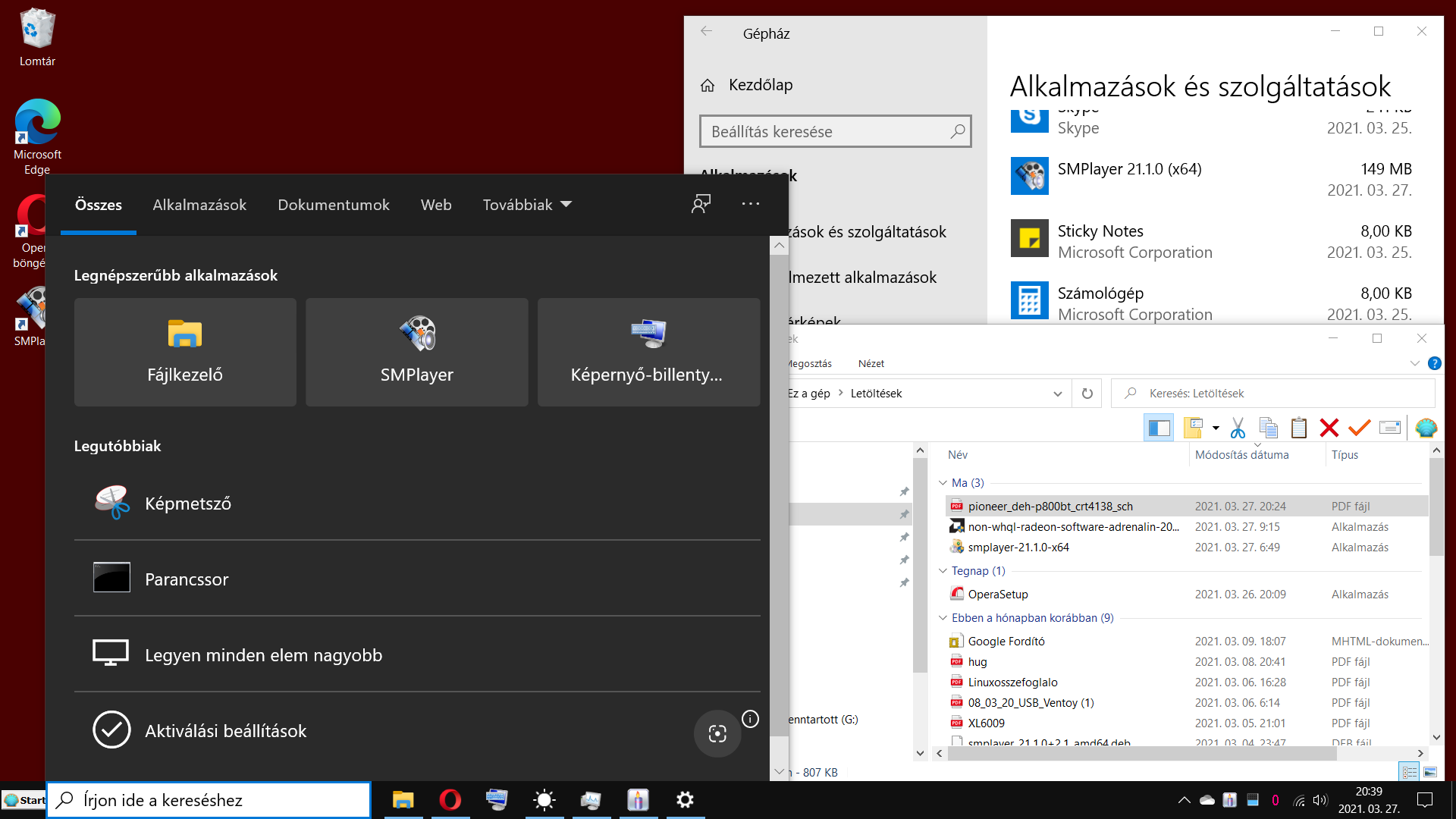

Koszi, a fontok beallitasa sikerult, kulso segedszoftverrel (System Font Size Changer), erdekes hogy ennek allandoan futni kell kulonben visszaall a fontok merete.
A.tobbi linkem mar reg tulvagyok, egyebkent az is vicc kategoria hogy egy ilyen fontos funkciot elinteznek egy egyseges dpi allitassal, es a netes linkek is 99%-ban csak ezt a Gephaz opciot szajkozzak.
Annyira bonyolult lenne egy normalis W2000 ota letezo reszletes beallitasi lehetoseget benne hagyni egy 4GB meretu os-be...?
Mindegy csak ez olyan furcsa szamomra."Az gondolom megvan, hogy a 1909-es verzió támogatása a Home és Pro kiadásoknál májusban végét ér és lassan újabb verzióra kellene váltani, azt telepíteni a további támogatáshoz"
Tokmindegy, a feladatra egy barmilyen os , akar xp is alkalmas lenne 1 darab celszoftver futtasara, csak azon nem fut a celszoft csak W10-en es egy teljesen izolalt, netmentes kornyezetbe fog mukodni az elkovetkezo par evben.
Ugyhogy virusirto, Defender, update, media funkciok, a halozatos funkciok teljesen feleslegesek es szerintem ertelmetlen frissitgetni.

Most is vannak beállítási lehetőségek bőven, illetve az újabb Windows 10-verzióknál is, lásd az alábbi útmutatókat.
• How To Change File Explorer Font Size In Windows 10
• How to Change DPI Scaling Level for Displays in Windows 10
• How to Change Text Size in Windows 10
• How to Change Text Size for Icons in Windows 10
• How to Change Text Size for Menus in Windows 10
• How to Change Text Size for Title Bars in Windows 10
• How to Change Text Size for Message Boxes in Windows 10+ Az gondolom megvan, hogy a 1909-es verzió támogatása a Home és Pro kiadásoknál májusban végét ér és lassan újabb verzióra kellene váltani, azt telepíteni a további támogatáshoz.

Mégegy kérdés, hogyan lehet az Intéző betűket nagyobbra venni?
Ha felviszem 125%-ra a betűméretet, meg a dpi-t, akkor a mellékelt képen látható, iszonyat viziló betűk lesznek mindenhol , de az Intézőbe picik maradnak.
Nincs olyan beállítási méret hogy ne legyen hatalmas néhány betűtípus, mások meg kicsik, lásd a képen.
A kereső undorítóan hatalmas, a Gépház aránylag jó, jobbra lennt az Intéző gyakorlatilag szinte olvashatatlanul kis karakteres, az Asztal ikon feliratok szintén bolhaf...asznyiak. Ez így borzasztó.Nincs ebbe olyan mint az XP-be, meg a W10 2018-as buildig, hogy egyenként lehet állítani a betűk méretét?
Az összes, a környékemen található 8 wines PC-n normálisan be tudtam álltani, igaz nem most hanem 4-5 évvel ezelőtt, szerencsére az updatek megtartották.
Egy friss telepítés, 1909, miért vették ki ezt a funkciót, ez így vagy baromi ronda és nézhetetlen, vegy icipici, olvashatatlan minden.

Ebből másnál is igen sok bejegyzés van? (security auditing 5379) [kép] -
