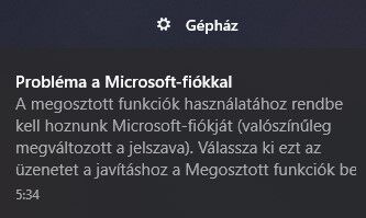

Sziasztok, újra raktam igy már jó, viszont nem tudok bejelentkezni a google fiokommal a levelekbe, azt irja hiba történt nem találtuk a beállításokat.

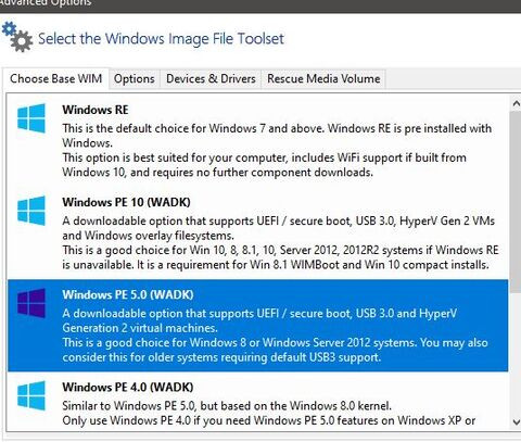

Ha közben nem cseréltél komplett PC-t, vagy alaplapot, akkor értelemszerűen úgy, hogy szükség esetén bekapcsolod a CSM-et és Legacy bootolási módot állítasz be UEFI helyett, ha az előbbi szerint készült a mentés a beépített eszközzel. Amiből következik értelemszerűen az is, hogy egy UEFI-s PC-nél lehet Legacy/CSM támogatás, lehet az utóbbi szerint is telepíteni a Windows 10-et.
isti732712
#132730
A nagyon régi (pl P4) gépeken csak a PE3 környezet tud bebootolni, az újabbak nem. Többinél is vannak különbségek hálózatkezelés, titkosítás és egyebekben. Ha fontos neked valamelyik.
isti732712
Bocsi de ebben a témában hiányos a tudásom! Adott a Macrium reflect,amit már régóta használok,ebből adódóan állítottam már vissza mentést is WinRE környezet alatt,de a macriumnál van több lehetőség is,nekem a bőség zavara!
Kérdésem az lenne a többi mire jó? Mert egyedül a WinRE ismerem!

Isten hozott!
Tegnap egy aprócska kékhalál köszöntött be rám egy gép újraindításkor éjjel,természetesen a frissítés után,ezt igaz megoldottam,mert kb 3 perc alatt visszaállítottam a rendszert macrium reflect-el.
Ma is alig várom mikor hasal el a cucc,mert ugye szintén lefrissítettem már csak kíváncsiságból is......"Firefoxal ilyen képi bevillanások vannak randomszerűen"
Na ez a Firefox bevillanás ez nem újkeletű dolog,ezt nálam Decemberi újratelepítés óta csinálja..
Idáig ide meg sem mertem írni azt hittem én vagyok a hülye,de ha nálad is csinálja akkor,kicsit megnyugodtam!
Persze ennek ellenére a hiba fenn áll
