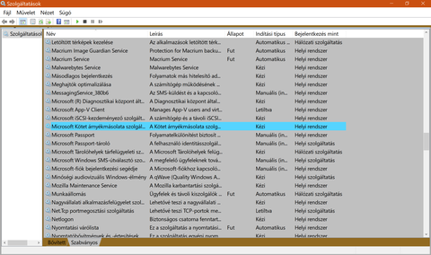

Nekem is ez volt a gondom, de csak a Szolgáltatásokban volt kikapcsolva 2 dolog.
Nézd meg a Szolgáltatásokban, hogy a Funkciófelderítő erőforrás közzététele és a Funkciófelderítő szolgáltató fut-e. Nekem nem volt bekapcsolva frissítés után, így a két gép közötti fájl- és nyomtatómegosztás sem működött (ami frissítés előtt tökéletes volt!).
Minden gépen elindítottam és automatikusra raktam, azóta működik. Természetesen a megosztás az ugyanúgy kell, mint előtte.Én sem jöttem rá egyedül, nekem is itt súgott egy fórumtárs.

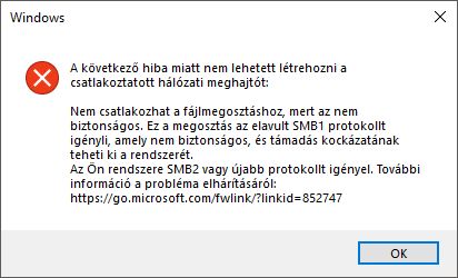

Van egy kis gondom a hálózati megosztással.
A legújabb frissítés után egyik gép sem látja a NAS megosztott mappáit. A beállításokon nem módosítottam semmit.
Érdekes, hogy van még egy gép, ami nem frissült még, azt látja a többi gép is.
Sima smb megosztás van beállítva. Ha a \\megosztas\megosztottmappa névben a megosztas helyett IP címet írok be, akkor viszont megy minden.
Mit variálhattak megint az MS-nél? -

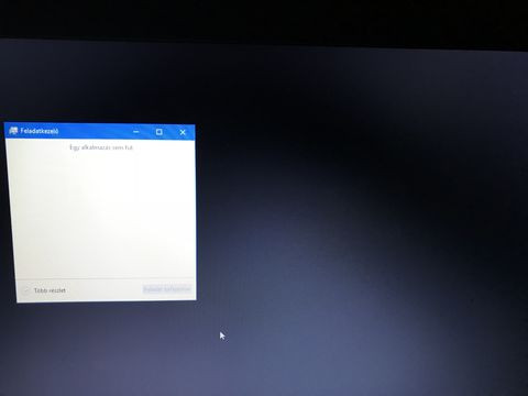

Kapott a gépem egy friss telepítést a 1803-as verzióra és frissítés után lett egy olyan gondom, hogy a gép nem lát semmilyen internetes port-ot(zártnak vél mindent). Az újratelepítés előtt minden működött.

Párom gépét 3 napja raktam újra emiatt a jelenség miatt.
Minden indításnál csak fekete képernyő volt.
2. nekifutásra jött be a rendszer......meguntam, újraraktam.
Azóta jó, nincs vele gond és ez a hiba sem jött elő. -
