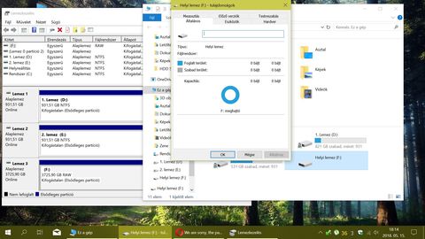

És most még Jogosultságok sincsenek, mint a múltkor, amikor elvett a lemeztől minden jogot.
