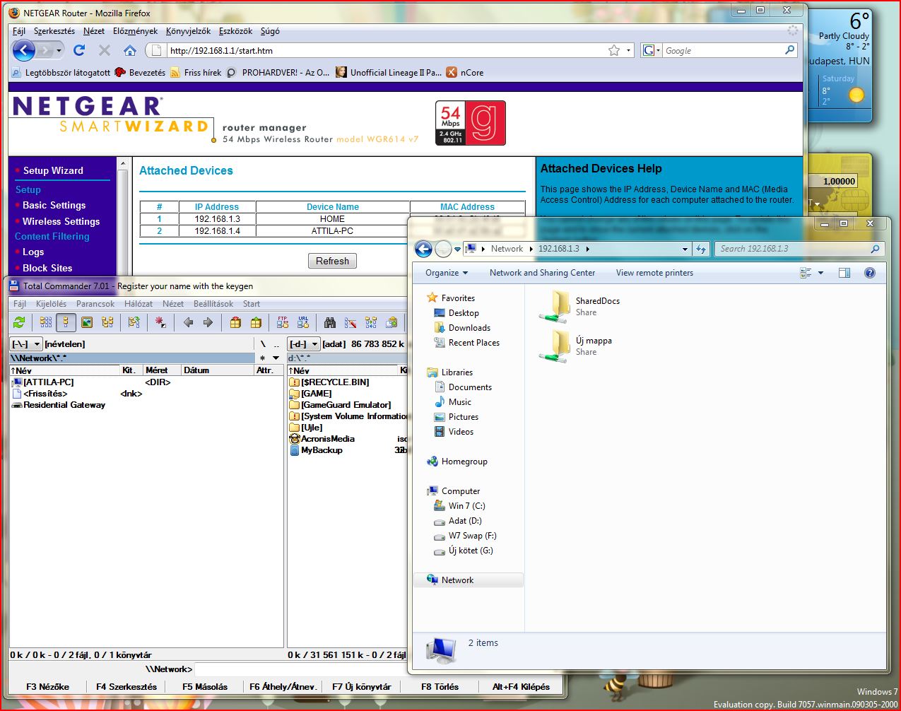

Csináltam egy xp-s gépet a win7-es notim mellé és kiprobáltam a hálozati megosztást! Routerrel voltak összekötve.
Xp-s gép látja a 7-et, forditva nem, de van megoldás! (build 7057 esetén)TotalCommander-ben ha beirod a másik gép ip cimét, máris kilistázza a megosztott mappákat! Ilyen formában kell beirni: \\(ip cim)\
