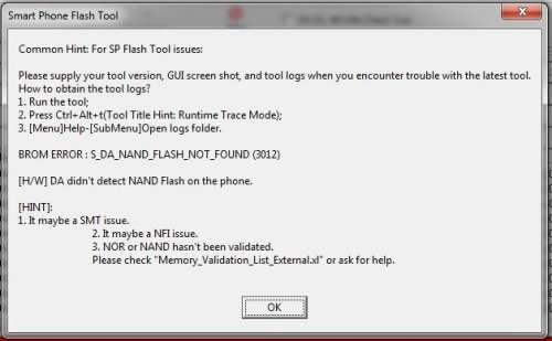

Valaki segítsen kérem, mert kb szétbasz az ideg
Tulajdonképpen bárhogy el kéne érjek egy alig működő telón egy rootot. A fájlkezelő se működik, így nem tudok bármit installni, előző mentésnél az volt a máákom, hogy a cleanmasterből el tudtam indítani az insdtallt, most valamiért nincs a telón cleanmaster, pedig előbb se én tettem fel, akkor se én szedtem l. Ott van a memóriakártyán de hogy nem tudok hozzáférni
Ha root meglenne, uncletoolszal vissza tudom menteni a recoveryvel a dolgokat. -
AS Roma
Sikerült valamit nagyon elbasznom, rájöttem már dolgokra, megértettem, nekiálltam a romolásnak. felhúztam rá a miuit, ami csak azért király, mert állandóan hibát dob, és megint elveszett általa a root jogom, így nincs recovery menü, így nem tudok másik romot ráhúzni, nem tudok a file explorerbe se bemenni hogy a kártyáról bármit elindítsak. nagyjából az ablakon basznám ki kurva messzire a telefont, mert agybajt kapok tőle. már bánom, hogy valaha is hallottam a kínai olcsó telefonokról, vettem volna jó drágán, de supporttal rendelkező rendes telefont
AS Roma
Visszaolvastam itt, olvasgatok máshol, és komolyan mondom, nincs egy teljes, érthető, laikus számára is követhető leírás ahhoz, hogy flasheljek új romot.
Rootolni már sikerült a telót, most tennék rá valami mást, mert ezzel a mostanival csak a baj van...
Viszont, valahol leírva, hogy jó ez a MIUI, valahol az, hogy ezt rá ne tegyem. Aztán van, ahol megy a leírás, hogy flashtoollal csináljam meg ezt, de egyáltalán nem értem miért kell, és hogy mi az a scatter.
Mindegyik leírás feltételez valamiféle hozzáértést, nekem meg nincs.
Számomra, ami segítség lenne, az kb ez:
1. tedd fel a flashtoolt így is így
2. használd a cwm recoveryt
3. romoljés ez mind érhetően, mert nekem nem áll össze, és jó lenne ha működőképes romom lenne, mert az, hogy nem tudok fotózni, az már vicckategória...

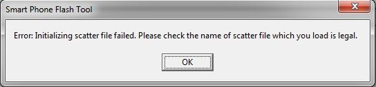

AS Roma
JYG3_CWM_recovery_EN_scatter.zip
ezt a fájlt keresem.
