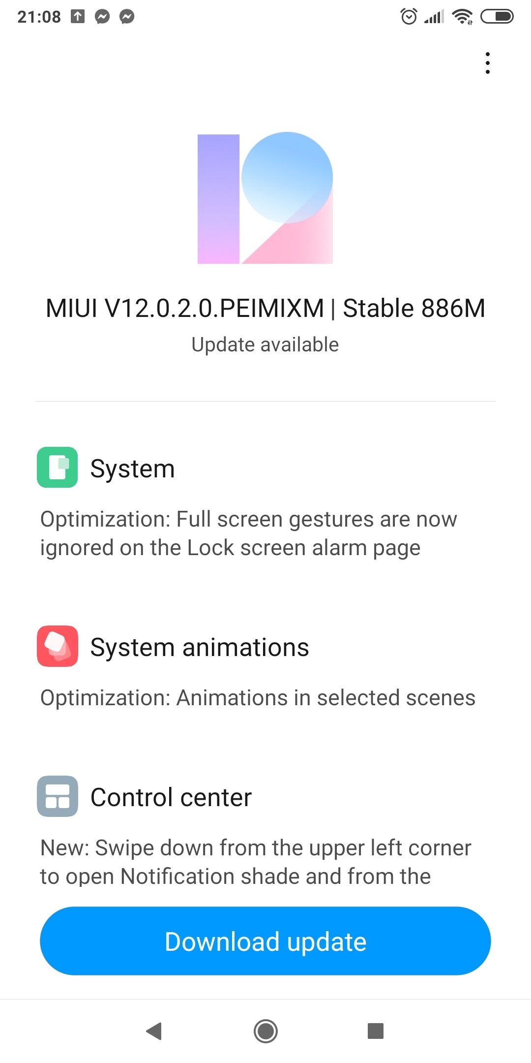

Aki felrakta már a 12-őt attól kérdezném, hogy a telepített appokhoz vagy beállításokhoz hozzányúl, vagy nem piszkálja és nem kell újra telepítgetni semmit?
Takuun
Tompika777
#25838

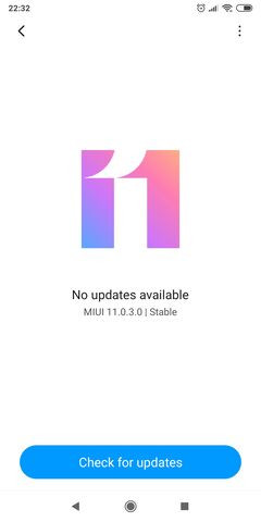

3-as vagyok, Svájci region, sehol az OTA frissites.
Tompika777
FragMaster
#25837
Ahogy írod az valószínűleg helytálló, mert OTA-n nekem sem talál frissítést, és én is 5-ön vagyok.
Mondjuk azt nem értem, hogy miért gond ez, hiszen gondolom indiai régióra is kimegy a MIUI12...
Vajon okozhat problémát ha az 5-ösre feltelepítjük? Mert az még csak nem lehet véletlen, hogy aki azon van az nem kap OTA-n frissítést... -

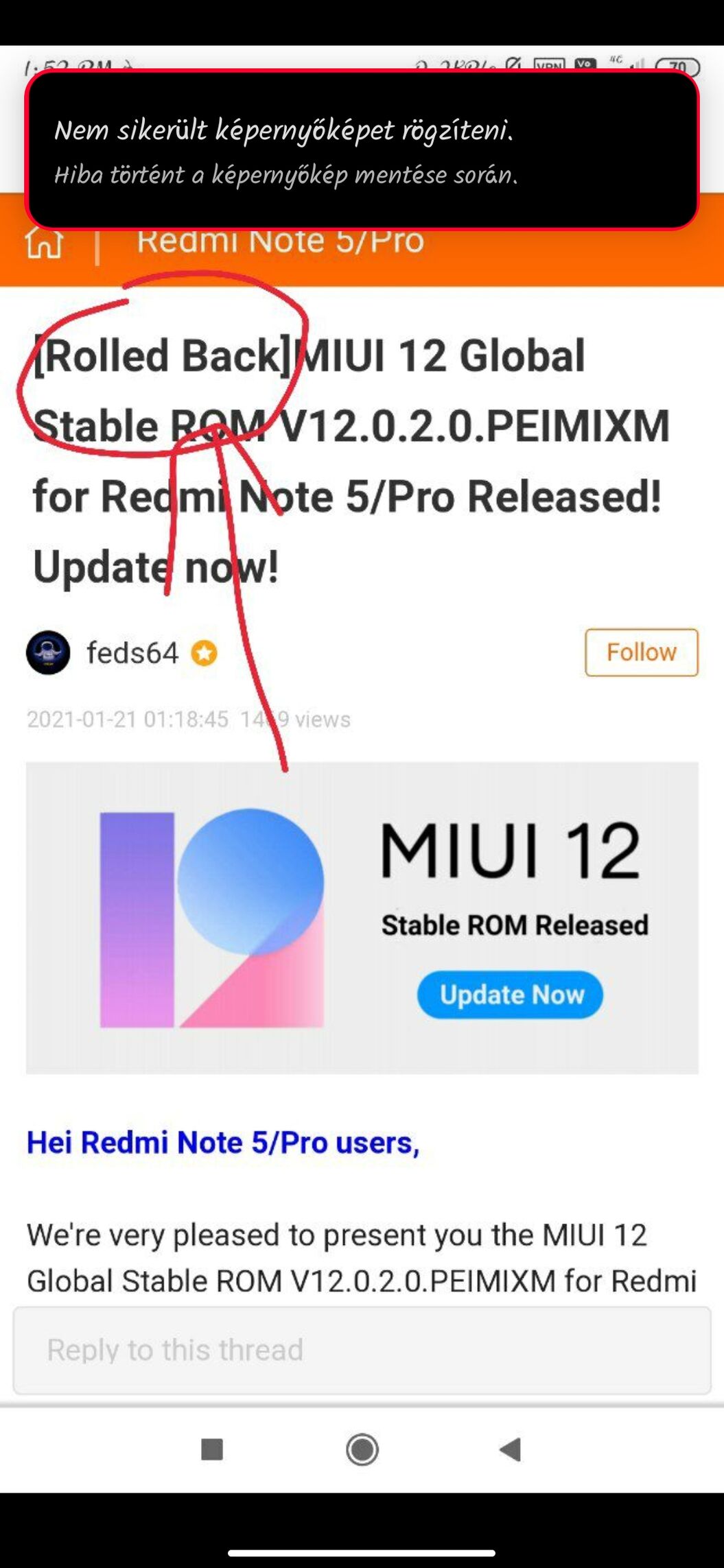

Viktor0610
#25832
Lehet jól jártam vele.
(nézegetve a MIUI 12-ről a képeket, annyira nem is hiányzik.)
FragMaster : fogalmam sincs, de inkább ez mint valami tré cuccot kapjunk meg.

FragMaster
#25830
Nekem feladta, aztán nem foglalkoztam vele, most meg azt írja nincs frissítés.
