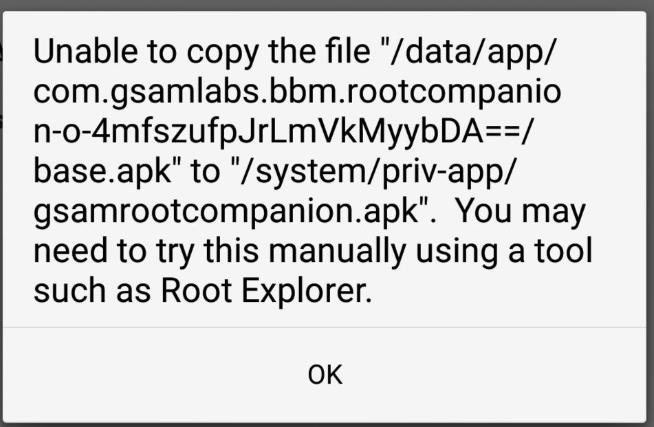

Eu 8.10.18 beta rom van fenn. Gsam battery root verziót az istennek nem tudom feltenni, hibaüzenettel megáll. Másnál működik? Valami szívja az akkumat, mert kikapcsolt kijelzővel óránként 2-3%-ot merül a teló accubattery szerint.
