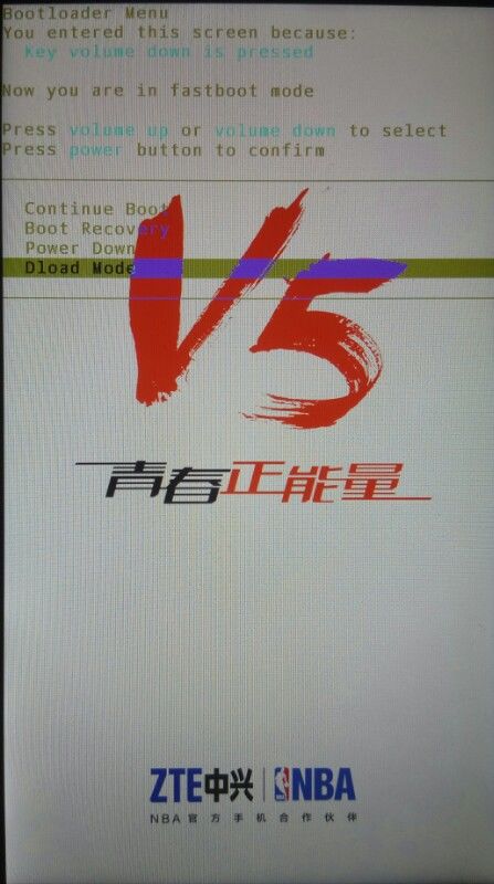

Sikerült DL módba rakni, most nem forrósodik, gép is felismerte, az USB kábel nem volt jó.

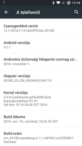

Csináltam új (CM)Lineage-12.1-et. Tartalmazza a 2018.08.05. sec.patch-eket.
A Privacy Browser megint nem akarta az igazságot fatal error-al megállt a folyamat, igy ezt megint töröltem a forrásból. Az elkészült ROM-ban így megint nincs telepített böngésző.A szokásos alapdolgokat kipróbáltam (WiFi, GPS ..stb).
Letöltés link:
md5sum: 3e896d8cb4fc344269fc495570f9e541
Aki használja legyen szives írja meg a tapasztalatokat. Én már csak navigációra használom autóstöltőn, mert az akkumlátor felpuffadt, csak addig van bent az akkumlátor amig bekapcsolom a telót.

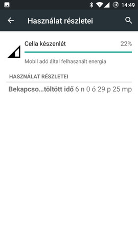

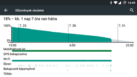

Nah szerintem gyári akku amit vettem es jo allapotban van, az also 20%-ban is normalisan merul, nem kapcsol ki. INNEN vettem , van még neki, a képpel ellentétben rendes kék ZTE akku érkezett. Korabban mar irtam hogy elso hasznalatnal bekapcsolt keszulekben kellett akkut cserelni mert nagyon le volt merulve. Most csak allt az asztalon SIM kártyával és WIFI-n.
Jol mukodik az uj rom-ban a radio is, jo volt latni megint.
Persze ha hasznalja az ember akkor jobban merül, de legalabb gyári az akku és kap most a keszulek egy masodik életet.Illetve ez volt a régi, ikonikus rom már csak a gépnév miatt is amin forditva lett.

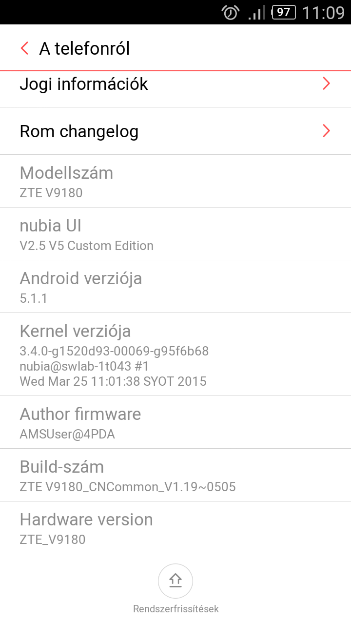

2/8GB átméretezett van nekem. felment és fut vele.

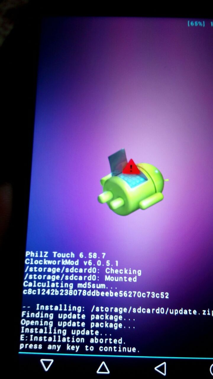

ööö... sajna nem indul el vele a teló nekem. a "V5" boot képernyővel áll (töltőn már vagy negyed órája)
philz touch recóm van:
wipe-oltam mindent, format data, clear for new rom,
install ZIP
cache, dalvik biztiből még1x töröltem
reboot..
megpróbálom még1x.

Valószínű nem végleges tégla, csak bootloop.
Előbb mondjuk a recoveryből recovery-s romot tennék fel rá az (ha rootolt a teló), vagy mtkflashel flashelhető romot, ha nem.De van elfekvőben egy redbullom is, jó állapotban, kis bevilágítással (gyári állapot), már nem garis, friss akkuval, üvegfőlia, szilikontok...
Djsaba
Nem tudom, hogy most ez végleges téglát jelent vagy sem, találtam egy írást, linuxos javításról, de egyelőre nem szeretném bevonni a másik telefont is, hogy azt is tönkretegyem.
Particionálás után rendesen felállt az alapokról a telefon, majd a 8+1-es pontot követve vissza szerettem volna állítani az adatokat SD kártyáról, ismételt factory reset után, de valami nem sülhetett el jól, mert azóta nem áll fel a rendszer, boot logonál megáll a telefont..
Bármelyik menüt el lehet érni, fastbootot is, download modet is, de sajnos nem tudom hogy mi lenne a lépés amivel meg lehet ezt még menteni.
Esetleg valaki elvállalná még, hogy megcsinálja nekem?
Esetleg valakinek elfekvőben eladó darabja?
Ha igen, kérlek írj egy privátot.
Djsaba
Sikerült az átparticionálás, backup visszaállítás után viszont valami nem jól sikerült, és utána nem bootol be.
Ötletek?Már elindult patricionálás után, vissza szerettem volna állítani a fájlokat cwm-be restore backup-al az sdkártyáról, azóta nem jutottam előrébb..

Mielött nekiállunk egy telefonon futó OS módosításának megnézzük:
1. Milyen ROM van telepitve. Gyári vagy alternatív pl. CM.
(1.+ milyen recovery van telepítve gyári vagy alternatív pl. CWM, Philz Touch).
(1.++ csinálunk is egy mentést ha lehetséges).2. Megnézzük az adott ROM-on hogyan lehet root jogot szerezni.
CM alatt root jog:
Beállítások -> Fejlesztői lehetőségek -> Rendszergazda hozzáférés
Amenyiben nincs Fejlesztői lehetőség akkor :
Beállítások -> A telefonról -> Build-szám-on tapizás anyiszor amig engedélyezve lesz. Aztán visszalépsz a menüben, és ott lesz a Fejlesztői lehetőség menüpont.
Nem állunk neki mindenféle "jónak látszó" zipeket egymás után telepíteni. Az ilyeneknek gyakran sírás a vége. "Bár Upo-nak jól jönne egy kijelző".

Akkor az nem recoverys rom lesz. Ha gondolod, feltöltöm neked a legutolsó gyári H119 rom telepítőt.
CPT.Pirk
kornel1987
#13833
Az normális. Flasheld be a 3. pontban linkelt zipet: [link] és az megoldja.

kornel1987
#13829
update.zip-et megnyitod, META-INF/com/google/android mappában az updater-script fájlban.
Nincs előttem zte rom, de az elején 1-2-3 sor van ami assert-el vagy getprop-al kezdődik. Azokat kell kitörölni.
De innen biztos legyél benne, hogy zte v5 v9180-hoz való romot töltöttél le, mert ez kikapcsol minden ellenőrzést. A későbbi v5 pro és hasonló nevűekhez való nem jó rá, tönkreteszi a készüléket!
A kitörölni kívánt sorokban kellene lennie v9180 vagy x9180 résznek!Androidon is meg tudod csinálni mondjuk egy total commanderrel.

kornel1987
#13827
Szia
"Leszedtem egy gyárinak vélt verziót"
Biztos hogy az update.zip valóban egy teljes gyári romot tartalmaz, és erre a telefonra való?
A ZTE adott ki V5s illetve V5 Pro néven is telefont, ez a telefon meg a sima V5 (ismert még Red Bull X9180 néven is).
Mivel a Philz Touch fent van és elérhető tedd fel CPT.Pirk utolsó CM-12.1 romját vagy amit én linkeltem be pár hozzászólással korábban. A "valami" több mint a "semmi", utána már könnyebb lesz csinálni bármit, kipróbálni a telefont, usb kábelt, kommunikációt, gyári recovery-t indítani, telepíteni a tuti gyári romot...stb. már ha nagyon gyári romot akarsz. -

navigácó, GPS témához:
teszteltem az off, "újabb", 5.5 coll 6 magos redmi note 3 pro-t, backcountry navigator app-pal, és azt hittem az újabb teló hamarabb fixál GPS-t és többet lát, de nem.. a jó öreg ZTE pillanatok alatt és többet fog be (tán a glonass miatt?) (úgy értem, nem is tudom a redmi note 3 pro lát-e glonass-t, de beállítások közt nincsen).
sőt, google earth-tal visszanézve a ZTE gps track-elt vonala pontosabban ráfekszik a valódi útra, és a megdöbbenés, hogy "oldalnézetben" a ZTE nagyon pontosan belőtte a GPS magasságot, a redmi össze vissza hullámzott és mintha nem is motoroztam volna hanem repültem volna az út felett fel s alá.
gyors tesztem ennyi a ZTE ről, én még mindig szeretem, lehetne nagyobb az akkuja, és a fránya kikapcsoló gomb.. én cserélném de azt mondják a szakik tervezési hibás, ugyanilyen lesz ha kicserélem. demííííéééérrttt. és a képernyője is elég szar az opálos fehérebb-szürkébb foltok az kicsit szánalmas a ZTE-ben.
de összességében mégis olyan érzésem van hogy x éve működik, olyan, mintha a kínaiak tényleg jó eszközre törekedtek volna (nem, mintha nem lennék megelégedve a redmi-vel,, nagyon is.4 nap 1 akkuról, "körömmel" cserélhető filléres 4.000 mA akku, főleg, hogy most build.prop editáltam és a HDR hez engedélyeztem az új API-t ami benne van csak letiltott.. ezelőtt több mint 2 másodperc volt 1 HDR készítése most a gombnyomással azono.)

#13827
Így van. Vagy a gyári rom verzióhoz való gyári recoveryt visszarakod, vagy a gyári rom zip telepítő scriptjéből az elején kitörlöd az asset... kezdetű sort/sorokat, akkor a philz-el is fel kéne mennie (én mindig így csináltam).

Koszi, hogy segiteni probalsz, de kijelzo hianyaban sajnos nem tudok kivalasztani semmit. Ha mukodne a kijelzo, mar megoldottam volna maskeppen is. Eleg gaz, hogy nem lehet hozzaferni a belso tarhelyhez. A telo 100% h mukodik, mert wifire is csatlakozik bekapcsolas utan, szinkronizalja az uzeneteimet is. Mindegy. Uj kijelzot nekem mar nem er meg a dolog, uh kuka inkabb.
KurtCobain
dobolan
#13806
Download mode-ba kellene rakni a telót, mert akkor a gépre dugva felcsatlakoztatja a teló összes partícióját, még az ext4-eket is, szóval nehogy a formázásra nyomj.
A FAT32-es belső tárhelyet is felcsatlakoztatja, így le tudod menteni a tartalmát.426-os (ex-batonyo) átparticionálós leírása szerint:
Kapcsold a telefont Download Mode-ba! Ehhez kikapcsolt állapotban nyomd be a hangerő le gombot, majd a bekapcsoló gombot. A megjelenő menüben válaszd a Dload mode menüpontot. Ezután a telefon kikapcsol, ne ijedj meg. Csatlakoztasd a számítógéphez, majd a Windows által megjelenített üzeneteket (Formázni akarja a partíciókat) ikszeld ki, semmiképpen se engedd neki a formázást!
Nekem nincs már ilyen telefonom, szóval nem tudom megmondani, hogy hanyadik a Dload a listában.

Nem sajnos, nem tudok vele kezdeni semmit. ADB alatt nem látom az eszközt, tehát valószínűleg nincs bekapcsolva az USB debug vagy már nem is emlékszem, hogy mi volt. Mindegy, így jártam. Egyébként a meghajtókat feldobja ha rádugom a kábelt, csak nincsenek csatlakoztatva.
