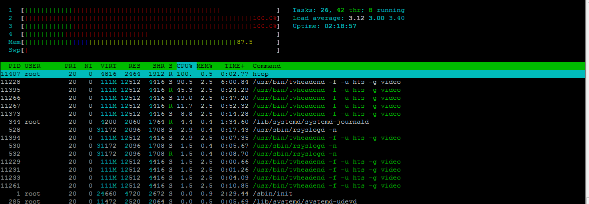

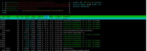

Nem tudom mi a fene van de újrafrodítottam a 4.3-as tvheadend-et, megint 100% load mind a 4 magon.
Sikerült apt-gettel repoból feltennem a 4.2 stabilt, az is ugyanezt csinálja. Nem értem.
top:PID USER PR NI VIRT RES SHR S %CPU %MEM TIME+ COMMAND
10279 root 20 0 0 0 0 R 100.0 0.0 9:28.01 kworker/1:2
11228 hts 20 0 114276 12512 4416 S 106.8 2.5 5:46.21 tvheadend -
