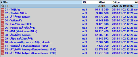

inf3rno
inf3rno
Fantasztikus. Amúgy nem értem, hogy 20 éve van UTF-8, és még mindig ilyen ASCII-val bohóckodnak sok helyen. Memória és lemez terület annyi van, mint a ... Valszeg a keresési sebesség sem indokolná. Én simán UTF-32-be tennék minden asztali OS-t, böngészőt, ilyesmit. Több memória, de egyszerűbb algoritmust írni vele mindenre.
