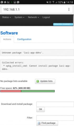

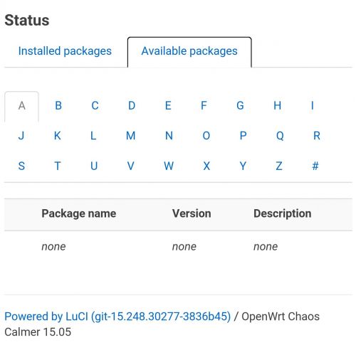

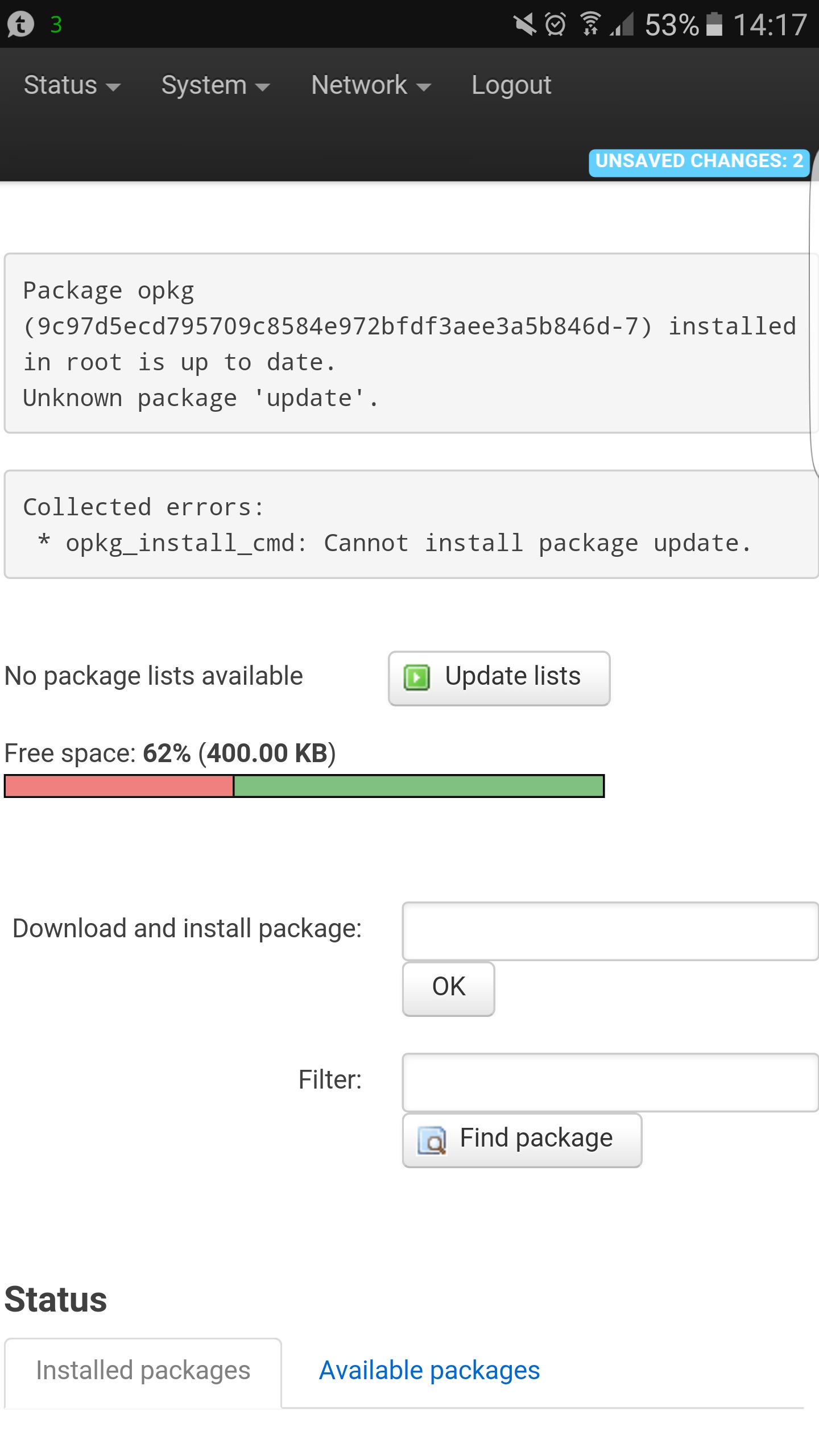

Van egy TP-Link TL-WR841N rajta az OpenWrt Chaos Calmer 15.05
Hogy tudnék ddns (no-ip.com) szolgaltatást telepíteni? A neten talált opkg install ddns-scripts nem megy, mert nem talal ilyen csomagot. Lucy alatt keresve sem talál semmilyen ddns csomagot. Tud valaki megoldást ra? Köszönőm. -
