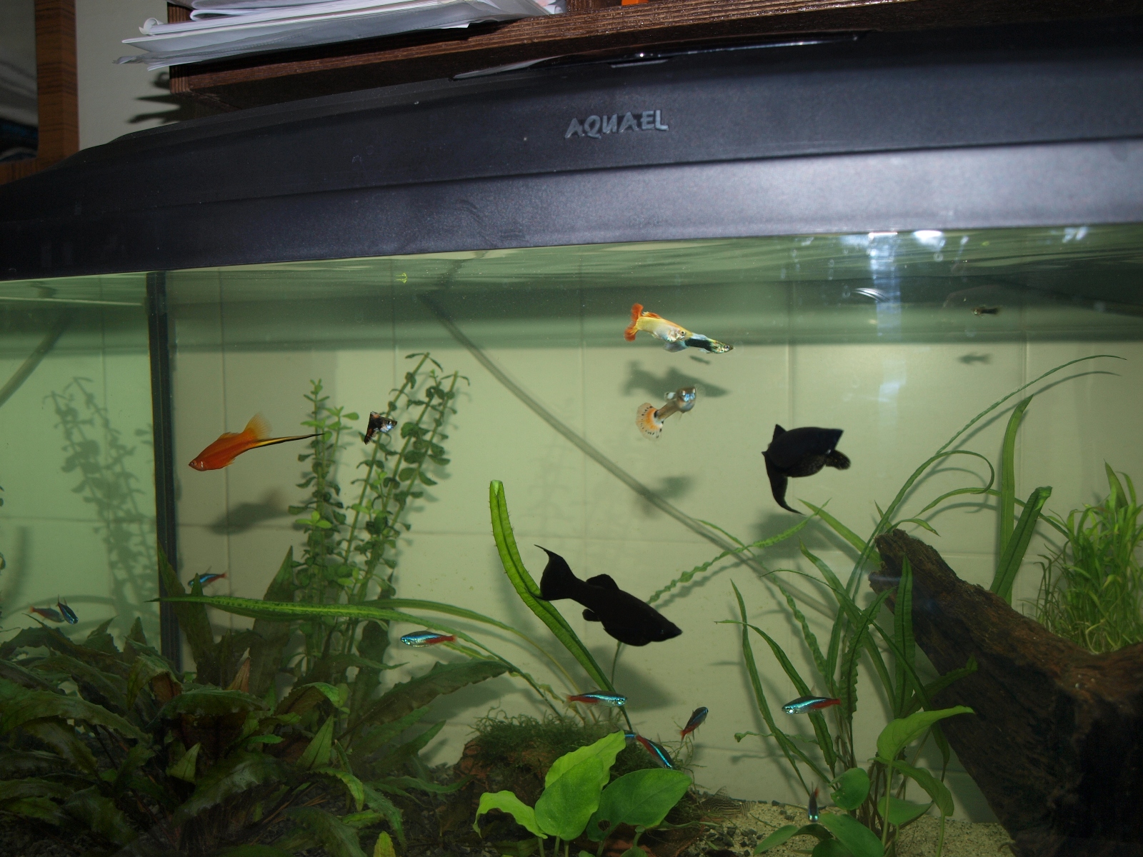

Hihetetlen, de már sokat változott 2 hét alatt. Sokkal zöldebb.
Van benne 9 guppy, 2 molly, 2 xipho, 10 neon, 1 páncélos, 1 Thorocatum, 3 Anci. Meg maláj tornyoscsigák. Még beszerzés alatt 1-2 Sziámi algázó, és annyi, több hal már sok lenne szerintem. Növények meg már egy fentebbi hsz-ben le vannak írva. A bal alsó részben látható Cryptocoryne wendtii az egy tő. Az gyönyörű. Anubias lassan virágzik, Vallisneria meg hozott 2 tövet 3 hét alatt Crispatulak meg hajtanak ezerrel. Úgyhogy alakul a dolog.
A fa benne az Mangrove gyökér, 3 hete van bent, még színezi a vizet, úgyhogy amazonasi jellege van az egésznek kicsit barnás vízzel. De ez nem baj.

Egyébként, így néz ki az akvárium. Egy hónapja, lett újraépítve, úgyhogy a növényzet azért ilyen gyér még. Előtte volt egy kis gond a vízkeménységgel...
Szeretnék véleményt kérni.
Van egy 112l-es édesvízi akváriumom. Guppyik, mollyk, neonok, xiphok, törpeharcsák élnek benne Cryptocoryne wendtii, crispatula, Vallisneria spiralis, Anubias nana, Bacopa növényekkel, + jávai moha, gömbmoha.
Van benne egy AquaEl FAN2 szűrő.Arra gondoltam, hogy a rendszert megtámogatnám egy 40*40*10 cm-s, 4 rekeszre osztott biológiai szűrővel.
Szerintetek érdemes nekiállni megépíteni? Használna valamit ecsetalga ellen? Vagy, ekkora akváriumhoz felesleges?
