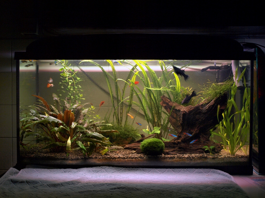

Az én akváriumom is beindult, keresek pár képet...
és azóta még dúsabb minden... Majd valamelyik nap lekapom megint.
Azóta elkészült a nyári lámpa + fedél is, egészen más lett az összkép.
AquaEl 80 szett, 112l + 20l akvárium melletti biológiai szűrő, kb. 17l hasznos térfogattal, AquaEl Fan2 mechanikai szűrő maxon, saroktól sarokig keringési iránnyal.

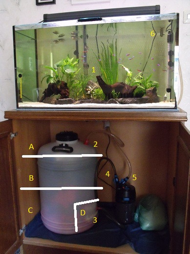

(1) Víz kijön az akváriumból
(2) Víz bemegy a biológiai szűrőbe
(3) Víz kijön a biológiai szűrőből
(4) Víz bemegy a külső szűrőbe
(5) Víz kijön a külső szűrőből
(6) Víz visszamegy az akváriumba(A) Perlon vatta (2 rétegű)
(B) Szivacs feldarabolva 5-6cm-es darabokra
(C) Krumplis zsák
(D) 2kg kerámia gyűrűÁrak:
külső szűrő 8-10.000ft (minimum akvárium térfogata 2x \ óra)
hordó 3000ft
szelepek 300ft
fsb ragasztó 300ft
fúrási munka 15 ft
csövek 400ft
perlon vatta 500 ft
krumplis zsák 1000ft
szivacs 5000 ft
2kg kerámia gyűrű 1800ft -

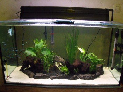

Itt egy kép az akiról (bocs a minőségért). Még mindig nem tudok dönteni milyen színű aljzatot vegyek feltöltésre.
Amint látható elég kontrasztos, ezen szeretnék tompítani (a valóságban amúgy ennyire nem durva
Feketét vegyek hozzá vagy az durva lenne? A másik szín amin gondolkodom a vöröses-barna. De végül is bármilyen ötlet jól jönne. Egyszerűen nem tudom elképzelni milyen lesz ha összekeveredik majd a kétszínű sóder
Nekem egy a lényeg teljes aljzatcserét nem akarok. Három éve megy, szétszedve nem volt még soha, de nincs is semmi baja az aljzatnak, nem bántanám.
Az aljzatom amúgy gyöngykavics, ilyesmi csak több a fehér benne valamivel.
Vélemény? -

Az akváriumból egy nagy szívás segítségével jön a víz a hordóba (fenti szelep). A nyomást hatására az alsó szelepből átáramlik a víz a külső szűrőbe majd a szivattyú segítségével visszaáramlik az akváriumba.
A külső szűrő rétegeit tekintve így néz ki:
2-3 cm perlon vatta
30cm szivacs
30cm krumplis zsák
a kifolyó szelepnél pedig 2kg siporax (kerámia gyűrű) -

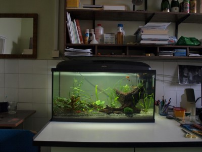

Rien: sikerült pár képet csinálnom, vmelyik este felrakom őket.
Világítás, és egy béna kép az akvárium egy részéről.
