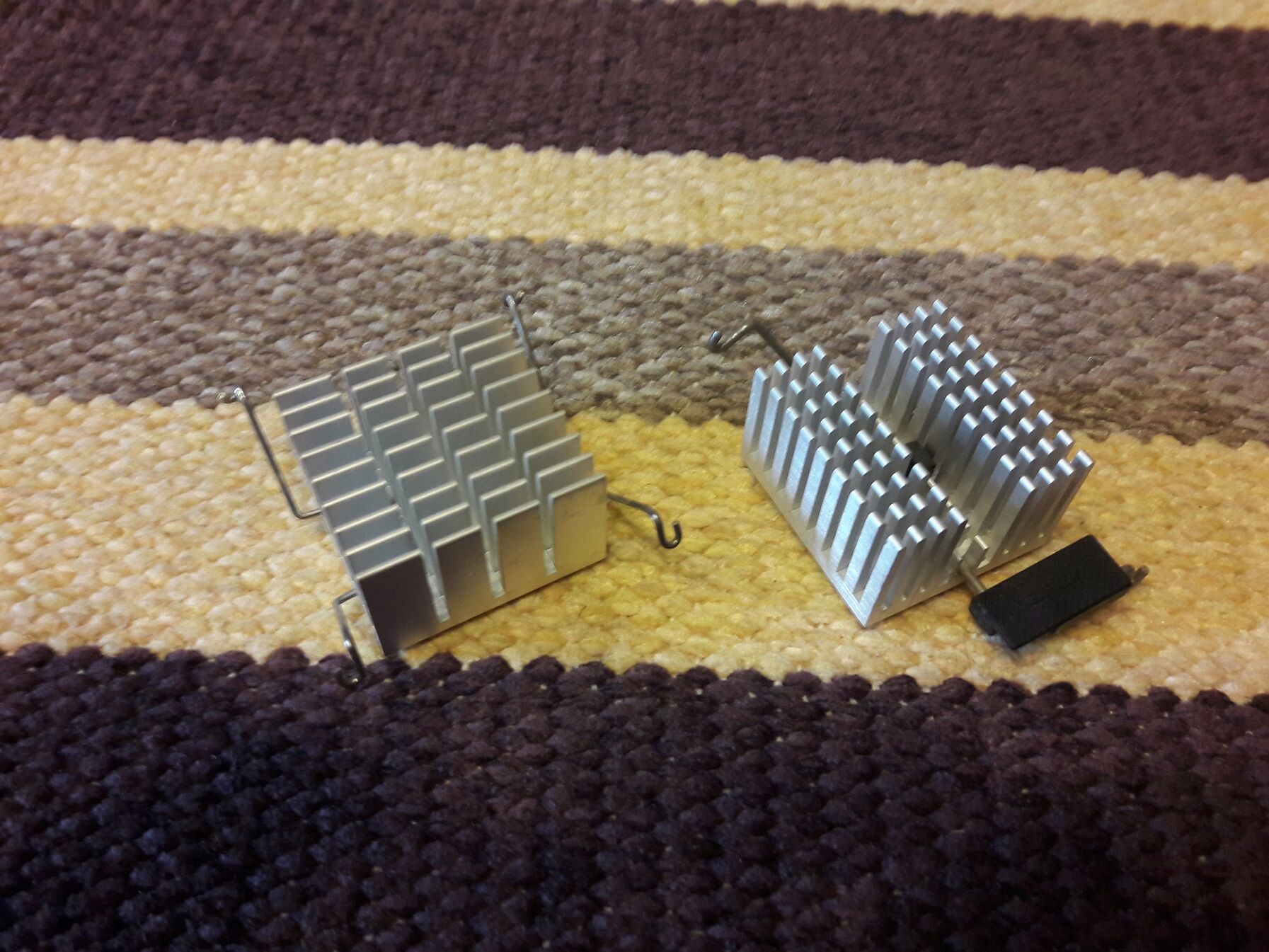

hege8888:
Kő' a borda? Ha nem, akkor visszateszem a doboz mélyére...
