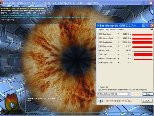

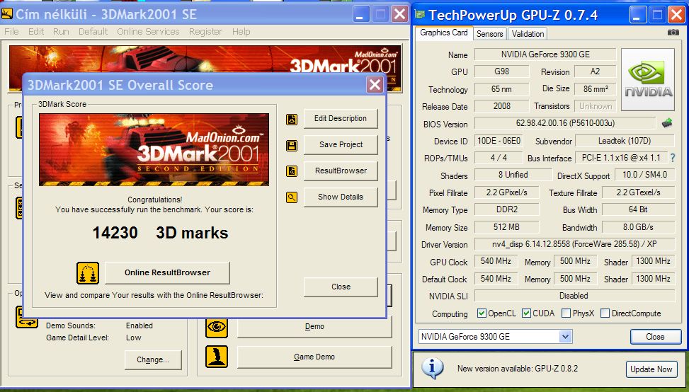

Érdekességképp, gondolom nem sokunknak volt ilyen kártyája (9300GE, 512 ddr2, 64 bit):
(Ugyanebben a 775-ös gépben Radeon 9800pro itt, többek szerint buta 6600GT ittTök passzív, mégis alig melegszik, igaz, nincs is ami melegítse (teljesítmény):
Csak azért tettem föl mert engem mindig érdekelt ez az összehasonlítósdi, és megmondom őszintén, van elég sok GPU (meg hozzá a ram sem mindegy, tudom) amit nem tudok pontosan belőni, ilyen volt ez is.

Köszönöm, jó az is ha te teszel fel valami tesztképet, érdekességképp.
A tied már ddr2, 256 rammal, az enyém csak 128-as, igaz, a tied csak 6600, nem GT.
Ez mondjuk látszik is a GPU órajelből (350 vs. 450).
Nem félted amúgy? Ezek mind megfőttek, bár talán csak a GT-k, de azok rendesen, főleg az Inno-k.
Néztem a hőmérsékletet is, IDLE 52 fok, 3DMark2001 alatt meg 67 fok volt a maximum - erősítsetek meg, szerintem ez teljesen korrekt.
Igaz, előtte leugrott a hűtés, kiporoltam, letakarítottam a beton fehér pasztát - na az nem egyszerű mutatvány a sok mini SMD között.
Ráengedek még némi furmarkot, megnézem, mennyire stabil és hatásos így a hűtés.
Ez a GPU meddig mehet fel egészségmegőrzésileg hőfokilag? -
