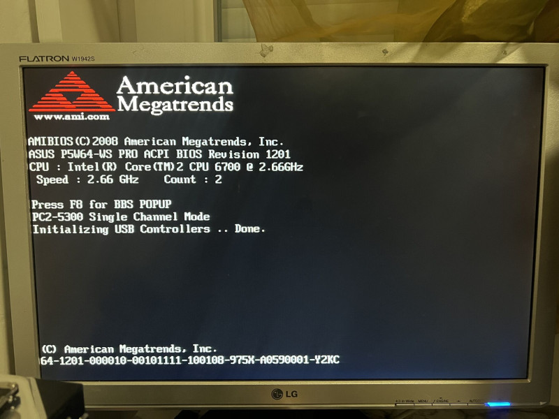

Hát nem segített a lapon a bios újraírás, más baja van.
USB inicializálásnál ki fagy a gyászba.

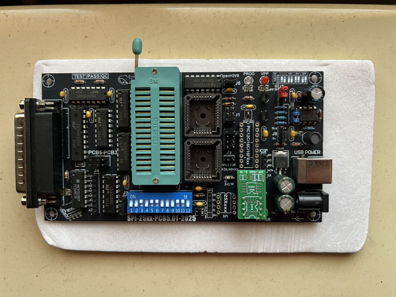

Közben amúgy megjött ez a ketyere szóval végre neki tudok ugrani a 975X-es ASUS deszkának. Mondjuk először rá kell jönnöm hogyan is működik mert még kicsit kínai.
Leírást meg driver-t is megtaláltam már, legnagyobb problémám viszont hogy fő gépen nem tudom használni mert nincs párhuzamos port (LPT).

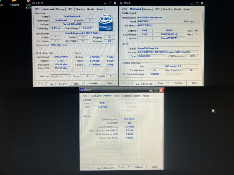

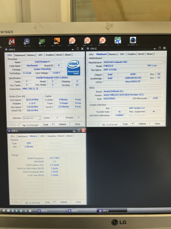

Most a 800-as HT proci van benne, annak 1,475 - 1,55V-ot ír, valójában meg 1,6V környékén jár mindig.Amúgy sikerült feltornászni gyári értékekre, 190-195 körül kellett a memóriának adnom 2,7V-ot, de néha még így is elhasal. Majd megnézem rendes 400-as kittel mit produkál, illetve meddig megy.
Biosban 1,58 és 1,6V között váltakozik.
Ezt elég részletesen sikerült leírnod.
Másnem tényleg megnézem multiméterrel mit mutat. Vogons-on találtam egy kérdést, ott ugyanerre a 2.66-os procira panaszkodnak hogy 1,6V-on megy, csak egy másik lapban. Úgy néz ki, hogy akkor ez normális működés ?

Kalacskepu
#127681
Megcsináltam a bios frissítést de ugyanaz, mindkét procinál ugyan úgy ad 1,6V-ot, volt hogy felment 1,632-re is CPU-Z szerint. Mindegy, hogy auto vagy manual-on van semmit nem változtat a dolgon.
Ez így normális ? -

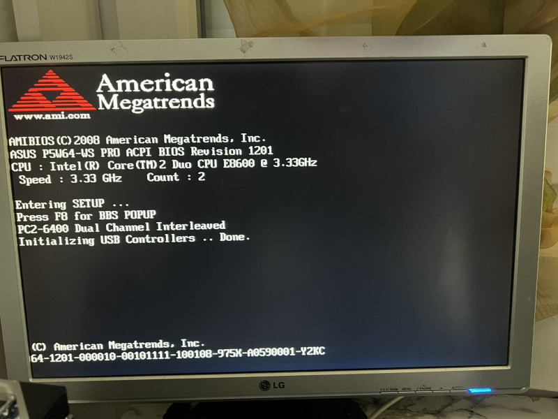

Ez jó lenne, csak sehova nem tudok eljutni, se bios se boot select semmi. Ennél a pontnál kifagy:
Ha nem nyomom a del-t akkor meg a logonál. Mindegy mit cserélek benne, ugyanez. Ha csak a cpu, ram illetve vga van benne és nincs rákötve se billentyű se semmi akkor is. Mondhatni "halott" a cucc. Tegnap csináltam egy gyári visszaállítást a bios-ban és azóta van ez a jelenség. -
Kalacskepu
#127565
Van a lapnak egy olyan funkciója, hogy CrashFree BIOS 3 aminek a segítségével újraprogramozza a bios chipet DVD vagy USB-ről. Na hát ezt nekem nem sikerült triggerelnem szóval nem jutottam előrébb.
Rendletem egy komolyabb bios programozót aztán lesz ami lesz. -

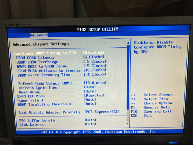

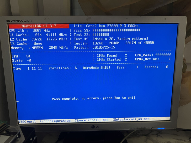

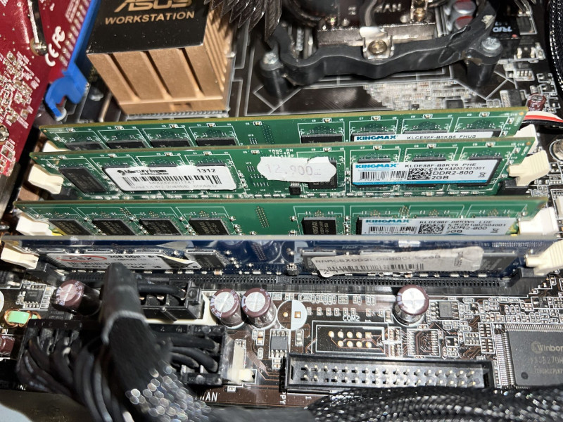

envagyok
#127519

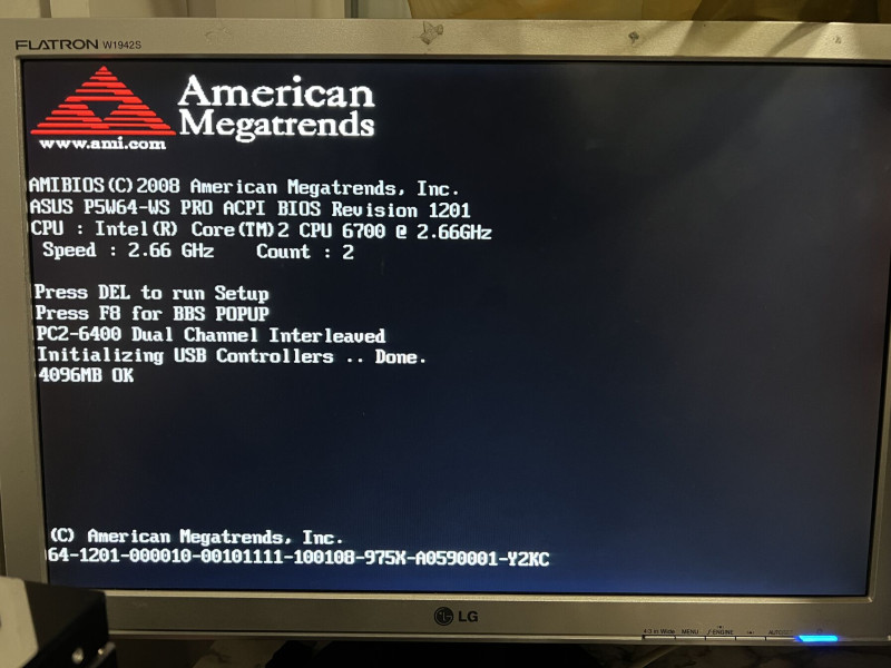

Próbáltam mindenhogy de itt nem ez lesz a gond, és nem is a memória stickek a szarok. P45-ben gond nélkül lementek a tesztek, egyszerre a négy is 800MHz 5-5-5-18 2.10V mellett (igaz ez csak 1 pass, de nekem most ennyi is elég).
975X-nek az a baja amit te is írtál, hogy ha több van bent mint 3GB berosál, 2x2GB-tal is ugyanezt csinálja, itt megáll:

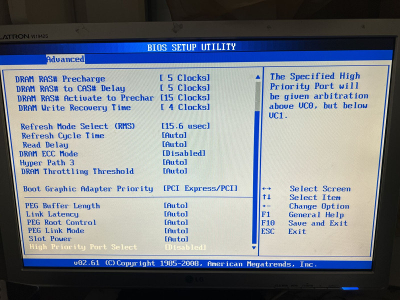

Hiába megyek be a bios-ba a chipset részre ahol lehet állítani a rammal kapcsolatos dolgokat, semmi olyan nincs ami remap vagy hole-ra utalna.
Máshol sincs, néztem már. Pedig elvileg a lap kezel 8GB ramot is, csak akkor nem értem hogyan.
Eléggé, főleg hogy jelenleg ez a fő XP-s gépem.

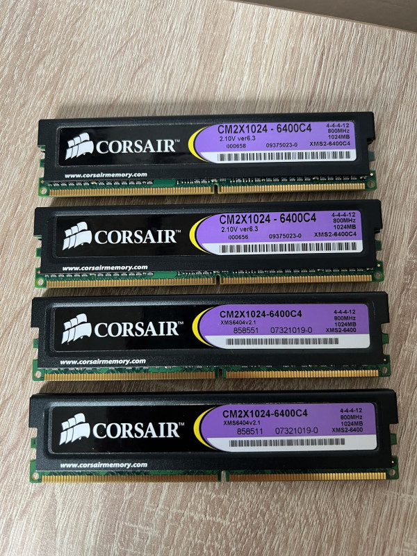

P45-ben egyébként gond nélkül bootol ha bent van mind a négy, csak a sorrend nem mindegy. Most ott lefuttatom mindkét kiten a memtest-et majd pedig egyszerre mind a négyen. Ha ott okés, akkor a 975-ös lapnak nem tetszik valamiért.
Megnézem majd mit produkál 2x2GB rammal, ha azzal okés akkor elengedem ezt a 4 modulos témát, 8GB-ot amúgyse tervezek bele rakni. -
Intel 975X chipset ennyire kényes memória téren vagy ez amúgy mindegyikre jellemző ?
Vettem még egy kit Corsair 6400C4 ramot, csak ez ver 2.1-es a 6.3 helyett (korábbi gyártas illetve más a memória IC is) és nem akarnak menni együtt. Ha három van bent akkor okés, viszont ha bent van mind a négy akkor a logonál kifagy, bios-ba se tudok bejutni. MCH-nak adtam plusz feszt, felraktam CL5-re illetve levittem a legalacsonyabb MHz-re de akkor is ugyanez.
Prociból most E8600 van a lapban, másnem megnézem valami 1066 FSB-s cpu-val mit csinál.
Vagy ha más nem marad, az egyik kithez próbálok egy ugyanolyat szerezni vagy marad a 2x2GB valami másik kittel (ott viszont nem igen láttam CL4-es kiadást).

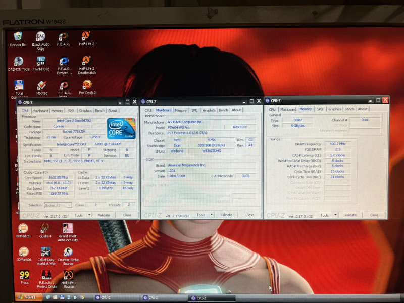

Turulbir
#127273
Egyenlőre még nem döntöttem el, de E8600 (ez van) vagy Q9650-et szánok a két kártya mellé, ez amolyan fejlesztési lehetőség lesz ebbe a konfigba az E6700 + 2x X1950 Pro helyett.
Ha tehetném akkor mondjuk P55 vagy X58-as platformot adnék nekik, viszont sajnos nincs szükségem még egy gépre.
