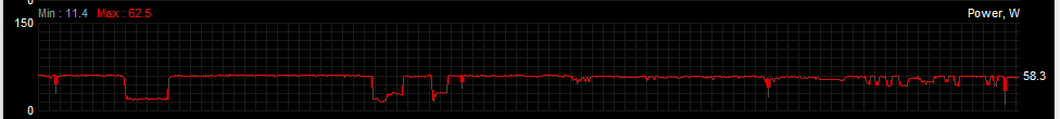

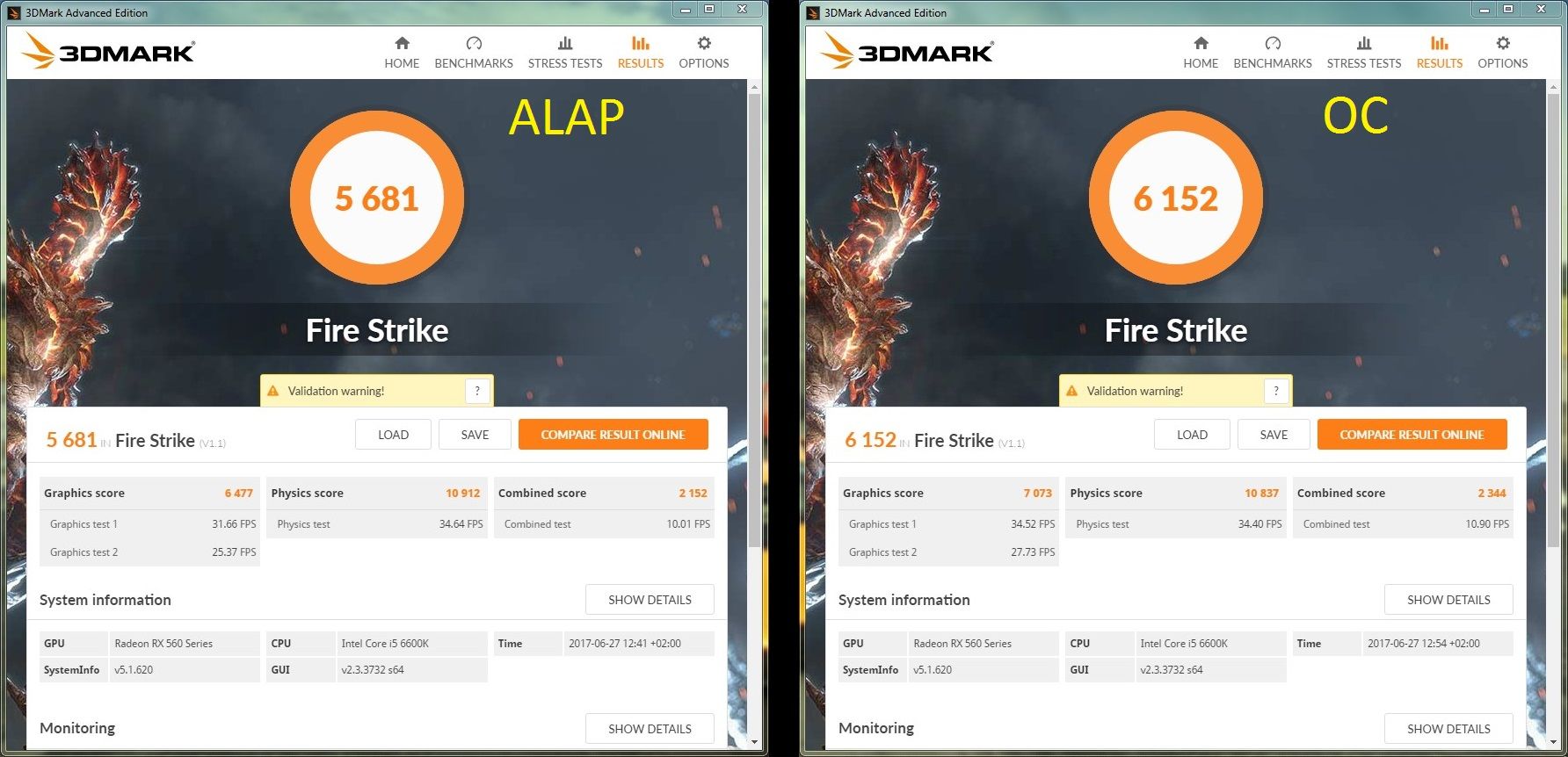

Simi37
Na akkor az RX560 minitesztem
Proci limit nálam biztosan kilőve, mert 4,8on teker az i5 szóval, eredmények:
Alap = 1275/1750, OC = 1400/2000GTA5 Benchmark utolsó (hosszú) jelenete frapsel: [beállítások]
Alap: min: 43 avg: 52
OC: min: 47 avg: 57WoT Windstorm pályán, mert az híresen eszi az erőforrást: Maximum preset
Alap: min: 40 avg: 58
OC : min: 44 avg: 64Far Cry Primal, Benchmark: High Preset
Alap: min: 42 avg: 46
OC : min: 45 avg: 50 -
