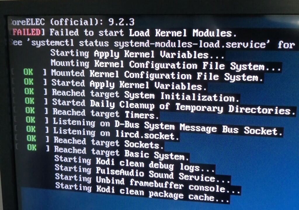

#74384
Hátha találkoztál már ilyen jellegű hibával.
Ezzel indul a box :
[kép]
Ha betölt, működik minden szépen, csak wifi, és bt nincs. Kábelen van net.
Létezik hogy elszállt a wifi chip?
Ez van benne:
[kép]
Onnan eredhet a hiba, hogy CE pakolgatás előtt újra fel akartam rakni a droidot, csak ügyesen benéztem, és egy X3 Vontarét sikerült ratennem. Egyébként ment vele az X96max+. (Vontar)
Utána CoF fórumtárs segítségével
végignéztünk számtalan android imaget, alternatívtól a gyáriig, de sajnos a wifi rész nem megy egyikkel sem.
Szerinted az a chip megadta magát?Hűtésben meg igazad van. Végigjátszottam alu/réz bordát, coolert, de maradt a gyári lemez +thermal pad csere, plusz szellősebbé tett ház.

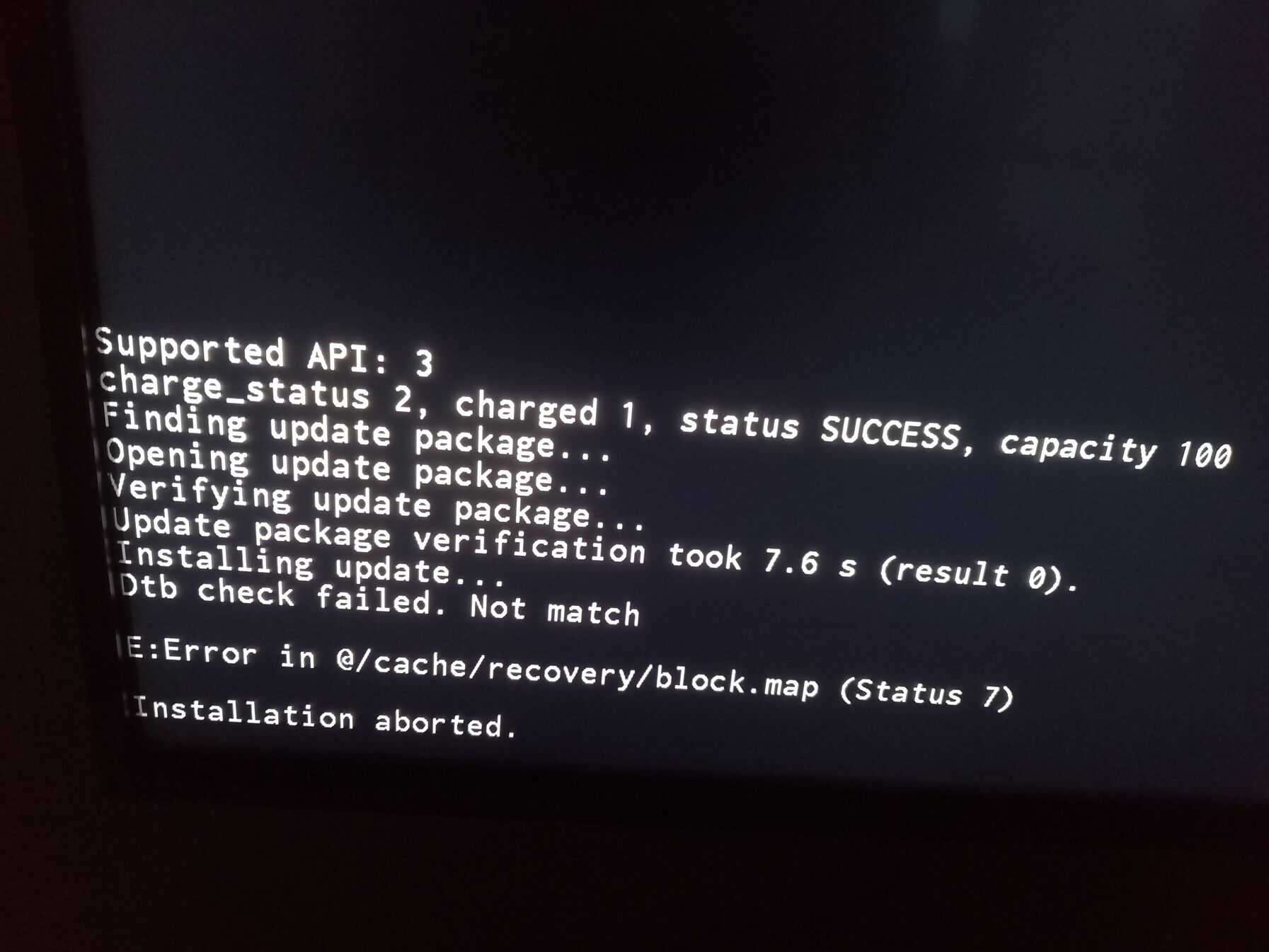

Este megcsináltam a rendszer költöztetést, ceemmc -x paranccsal.
Kicsit felemás a működés.
A telepítés szépen lefutott, kártya ki, Kodi fut szépen.
Kipróbáltam az androidot. Ott van valami gubanc.
Pár perc használat után, feldobta hogy frissíti a rendszert. Frissítette is, de újraindításnál hibaüzenet. Kodi sem indul kártya nélkül.
Frissítés nélkül, fut az Android rendesen, csak nem lehet frissíteni.
Csatolom a hibaüzenetrőla képet.
Kártya vissza, kodi ismét elindul. Majd kártya nélkül is.
