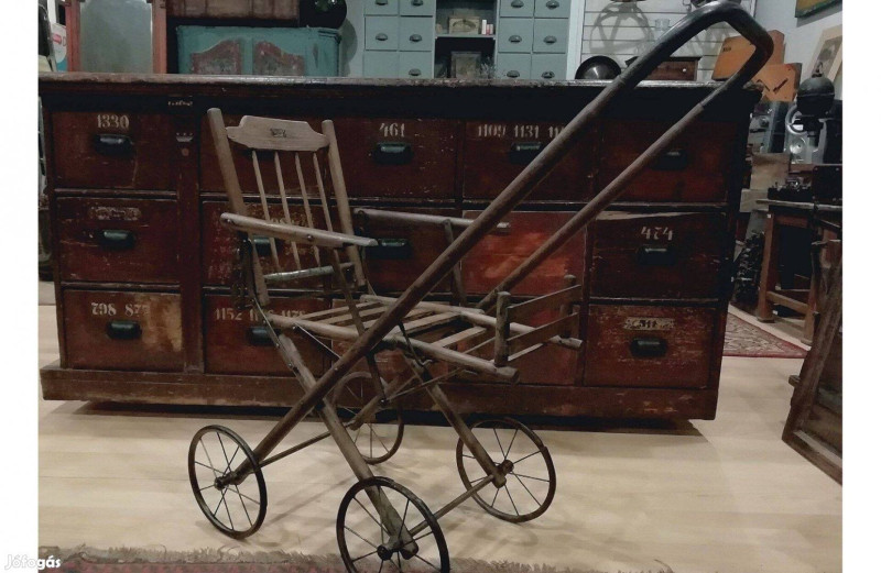

Lehet nem ide kéne írnom, hanem a Hobby Elektronika fórumba.
Ennek a megmozgatásához (előre-hátra 30-30cm) a jelenlegi kicsi motorok az Alin elegendőek lehetnek? Ha nem, akkor elengedem a tengelyre kerülne rá a motor, az is lehet hogy ez az irány pont szar ehhez és a DD megoldást kellene használni hozzá mint az LG mosógépeknél.
